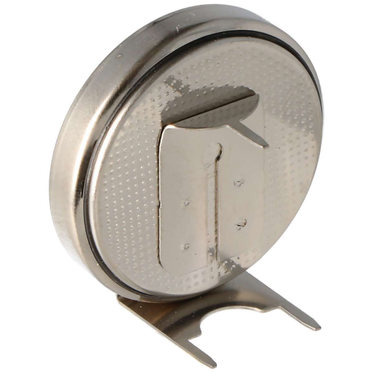

Hallo ich suche eine Batteriehalterung in die man eine CR2032 Knopfzelle packen kann. Das Problem: ich finde nur Batteriehalter die zwei Anschlüsse Haben. Ich habe aber eine Leiterplatte, in der so eine Batterie:(siehe oben) eingebaut ist, die aber 3 Anschlüsse hat. Ich möchte da nicht "Basteln", und an eine 2- Pin Halterung noch einen "Drahtbügel anlöten. Auch eine Vertikale 3-Pin Halterung ist nicht möglich. Wer hat sachdienliche Hinweise ?

T. M. schrieb: > Wer hat sachdienliche Hinweise ? Diese Batterien sind zum direkten Einlöten gedacht. Nimm eine normale CR2023 ohne Lötfahnen, dann passt die auch in beliebige Fassungen.
MaWin O. schrieb: > Diese Batterien sind zum direkten Einlöten gedacht. > Nimm eine normale CR2023 ohne Lötfahnen, dann passt die auch in > beliebige Fassungen. Das Problem ist, dass er eine eingelötete 2032 durch eine mit Fassung ersetzen will.
Sebastian R. schrieb: > MaWin O. schrieb: >> Diese Batterien sind zum direkten Einlöten gedacht. >> Nimm eine normale CR2023 ohne Lötfahnen, dann passt die auch in >> beliebige Fassungen. > > Das Problem ist, dass er eine eingelötete 2032 durch eine mit Fassung > ersetzen will. ..und nicht nur das, sondern eine Fassung mit dem ursprünglichem Footprint der Batterie. Also 3-Polig. Und Ja- Sowas gibt es, da ich sowas schon mal gemacht habe. Ich finde nur keinen Vertrieb !

J. R. schrieb: > https://www.ebay.com/itm/5pcs-3Pin-CR2032-DIP-Type-Lithium-Coin-Cell-Button-Battery-Holder-Socket-NEW-/141989985356 Leider falsches Footprint. Danke
T. M. schrieb: > Leider falsches Footprint. Dann gibt den von dir benötigten Footprint an. Meinst du hier unter Hellsehern zu sein?

Tja gut. Gute Problembeschreibung ist alles. :) Aber wenn das ein Einzelteil ist, dann würde ich da einfach einen U-Förmigen Draht an das eine Beinchen löten und das Beinchen umknicken. Das sieht niemand unter dem Halter und bleibt garantiert ein Geheimnis unter uns beiden.

Rainer W. schrieb: > Meinst du hier unter Hellsehern zu sein? Ist es wirklich Hellseherei, auf der zweiten Abbildung des Angebots zu erkennen, dass die Pins allesamt außerhalb des Umfangs der Zelle liegen, was bei dem Foto des TE offenkundig nicht der Fall ist? Gleichwohl wären Maßangsben sicherlich nützlich.
Die beiden Plus-Pins sind 10,16mm (0,4") entfernt, der Minus (senkrecht gemessen) 15,24 (0,6"). Maßzeichnung Renata CR2032-MFR-RH: ArtNr. 701604 https://eu.mouser.com/datasheet/2/346/CR2032_MFR_RH-2489145.pdf 17,78 (0,7"): CR2032-MFR-RH1 ArtNr. 701605 https://eu.mouser.com/datasheet/2/346/CR2032_MFR_RH1-2488574.pdf 20,32 (0,8"): CR2032-MFR-RH2 ArtNr. 701724 https://eu.mouser.com/datasheet/2/346/CR2032_MFR_RH2-2489273.pdf Es gibt einen Holder von MPD (Memory Protection Devices), der 16,7 mm Abstand hat, aber nur 2 Pins, d.h. er würde ein wenig verdreht stehen: BH600 oder BH600-G (vergoldet) wird auch als Dallas Maxim AD DS9094FS verkauft (3,26 Euro) https://eu.mouser.com/datasheet/2/609/DS9094F_DS9094FS-3122855.pdf MPD Battery Holders Gesamtkatalog: https://www.digikey.com/en/pdf/m/mpd-memory-protection-devices/mpd-2015-battery-holder-catalog siehe auch BATTERYHOLDERS.COM dort gibt es auch noch BS-3, BH32T-C

Entschuldigung, der BH600 ist für 16mm-Zellen, für 20mm ist z.B. der BH800 passend, alle bisher von mir gesehenen haben 20mm (787 mil) oder größeren Pinabstand.
