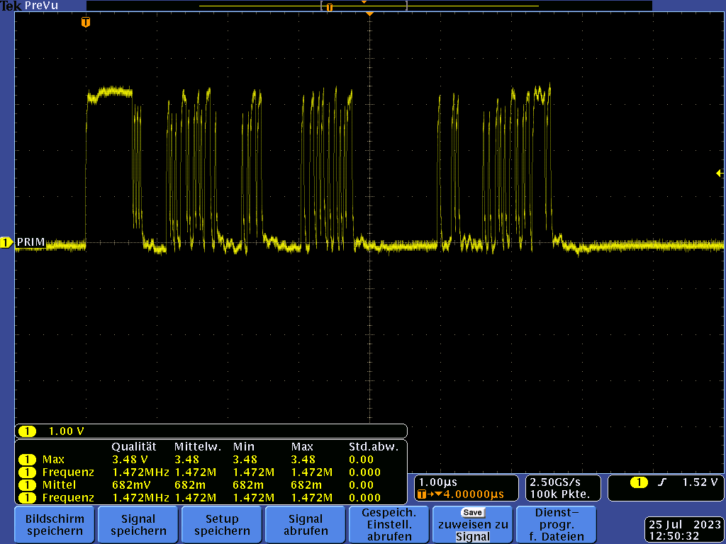

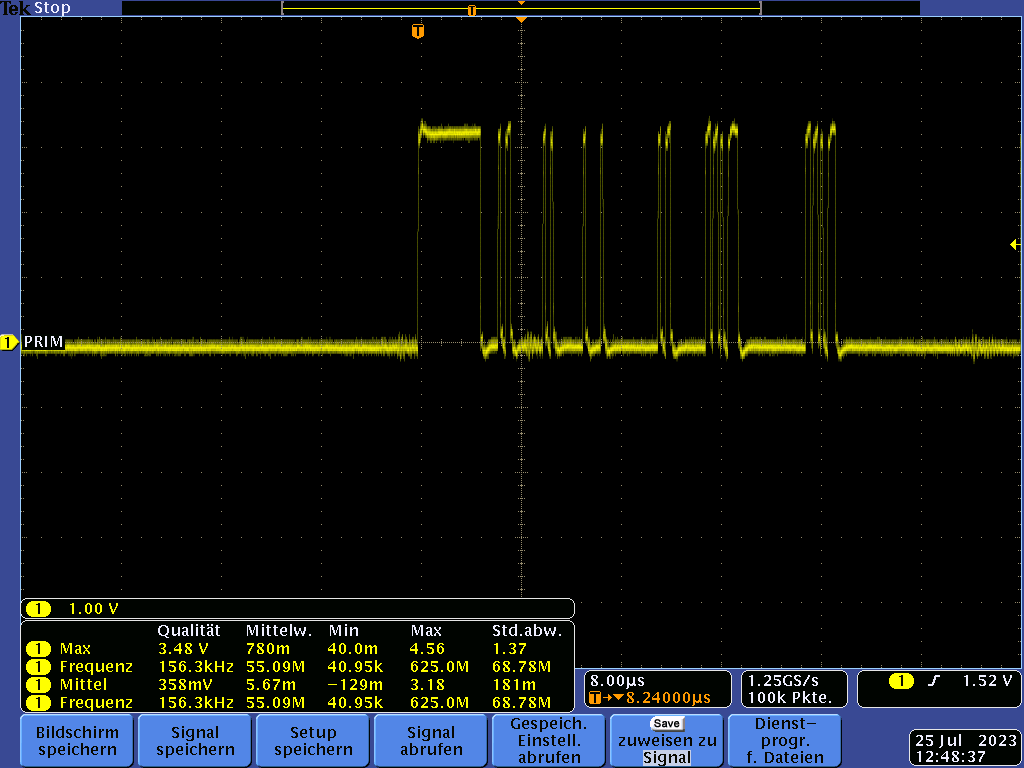

Hallo, ich versuche momentan den 3 Port Switch KSZ8873RLL in Kombination mit einem STM32H7 Inbetrieb zu nehmen. Die Software für die Ethernet Kommunikation wurde auf dem STM32H7 Nucleo mit einem LAN8742A bereits erfolgreich getestet. Nun steht die Inbetriebnahme mit dem KSZ8873RLL an. Ein Link von meinem Laptop zum Switch IC kommt zustande, den ganzen ARP Traffic etc. sehe ich auch auf den RXD Pins des RMII. Auf den TXD Pins des RMII sind auch Signale zusehen, diese sind aber wesentlich niederfrequenter als die von den RXD Leitungen? Der Mikrocontroller ist über seine statische IP Adresse nicht erreichbar, bzw sendet er nicht ein ARP Paket um sich dem Netzwerk bekanntzumachen.
Könnte es daran liegen das die beiden PHYs intern Unterschiede besitzen? Oder muss der Code auf dem STM32 für den neuen PHY/Switch angepasst werden?
