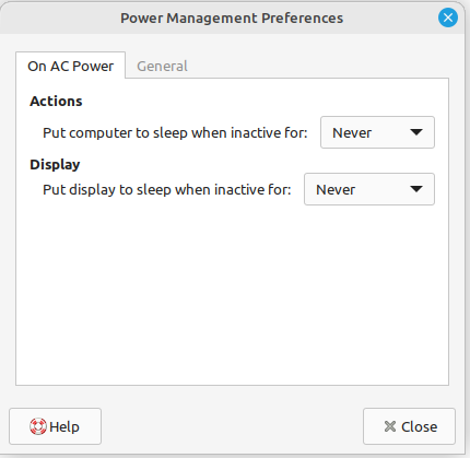

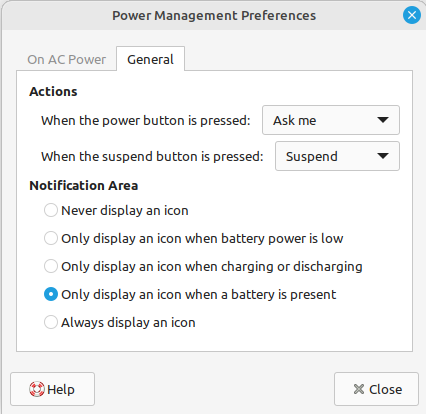

Du musst das auch im Energiesparmodus des Powermanagements ausschalten.
Vielleicht für dich keine Hilfe, aber: Ich hab ihn deinstalliert wegen Problemen mit lowlatency Sounderzeugung: $ apt remove mate-screensaver und den xscreensaver installiert $ apt install xscreensaver
Andreas B. schrieb: > Du musst das auch im Energiesparmodus des Powermanagements ausschalten. Powermanagement brauche ich nicht und wenn ich es recht sehe, ist es auch abgeschltet.
Moriz schrieb: > Andreas B. schrieb: >> Du musst das auch im Energiesparmodus des Powermanagements ausschalten. > > Powermanagement brauche ich nicht und wenn ich es recht sehe, ist es > auch abgeschltet. Ja, isses lt. dieser Anzeigen. Dann bleibt noch: Display-Treiber. Benutzt du eventuell nvidia?

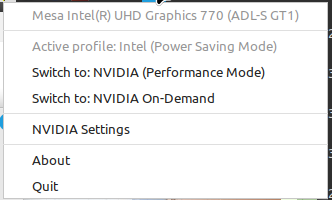

Moriz schrieb: > Siehe Anhang. Da taucht nirgendwo ein nvidia-Treiber auf. Nicht geladen, also kann es daran auch nicht liegen. Allerdings: es widerspricht auch deiner Aussage... Troll?
C-hater schrieb: > > Troll? Au Mann… Wie bereits geschrieben, ist kein Schirm an der Karte. Das Applet, das ich weiter oben (Beitrag "Re: Wildgewordener Bildschirmschoner?") abgebildet habe, erschien, nachdem nach Einbau der Gforce der Treiber installiert wurde. Ich hab sie noch nicht getestet, nur den Power Saving Mode aktiviert.
