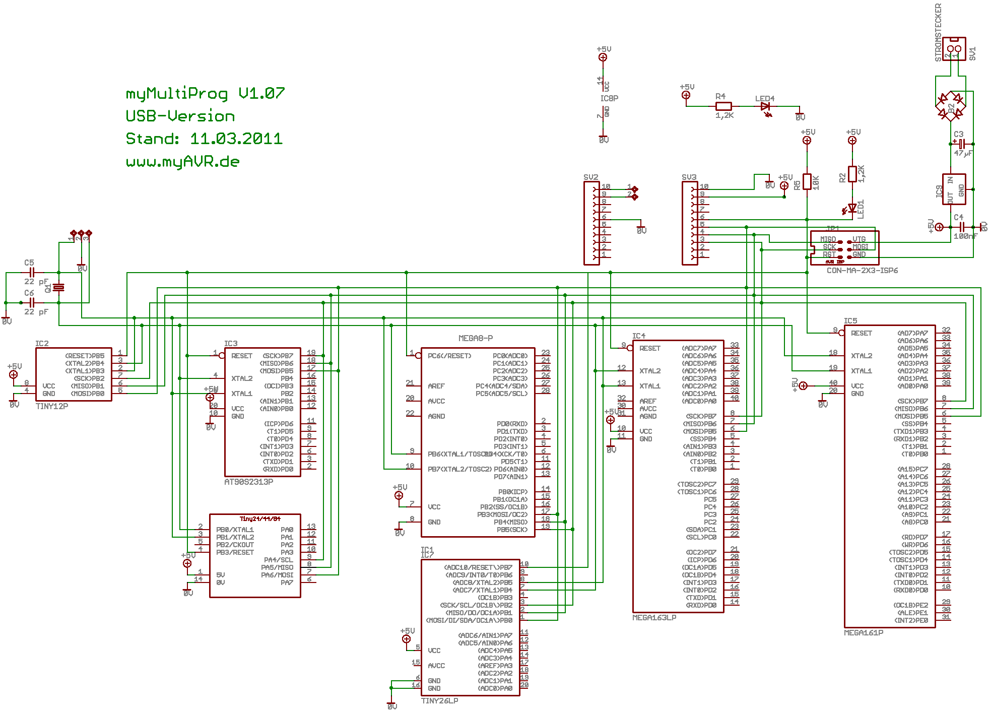

Da ich in letzter Zeit öfter mal Schaltung mir ansehe um diese auch zu
verstehen, bin ich auf die angehängte Schaltung gestoßen und hätte da
ein paar Fragen zu, die ich mir nicht beantworten kann.
Wenn man auf den Board ein MC per ISP beschreiben möchte, warum wird
dort ein Quarz verbaut ?
Was ich bis jetzt so gelernt habe, soll der Quarz inkl. Kondensatoren
dicht an den Ein / Ausgängen platziert werden, dies ist doch bei der
Schaltung nicht möglich.
Ist das keine Fehlerquelle ?
Ich danke schon einmal für die Antworten.

Die Schaltung ist fehlerhaft. Man kann nicht einen Quarz an mehrere
Oszillatoren parallel anschließen. Jedes IC braucht einen eigenen Quarz.
Oder du nutzt einen externen QuarzOszillator, dessen Ausgang mit den
XTAL1 Eingängen der Mikrocontroller verbunden wird. Die müssen dann aber
passend konfiguriert werden (External clock, nicht Crystal).
Oder du betreibst nur einen Mikrocontroller mit Quarz und nutzt dessen
CLKOUT Ausgang, um die anderen anzutreiben.

Jein. Ich denke, Sinn des Boards ist es, dass immer nur ein Controller
gleichzeitig genutzt wird zum Flashen.
Der Quarz ist wichtig, falls die Fuse-Bits vom Controller auf ext. Quarz
gesetzt werden. Ohne Quarz ließe sich der Controller auf diesem Board
dann nicht mehr programmieren.

Korrekt und ja, es ist eine Fehlerquelle aufgrund der
Leiterbahnkapazität.
Sinnvoll wäre es, jeder Controlleroption einen eigenen Quarz zu
spendieren.

Das würde voraussetzen, dass die Zielschaltung dann ebenfalls einen
Oszillator hat. Das Board dient ja nur als Programmieradapter, der
Controller wird dann woanders eingebaut.

Dann verwende einen 4 MHz QuarzOszillator, der die XTAL1 Eingänge
antreibt.

Man kann durchaus einen Oszillator den Takt erzeugen lassen und vom
Ausgang dieses Oszillators das Taktsignal an die Takteingänge der
anderen ICs führen.

Schau Dir mal den Schaltplan des STK500 an. Dort wird ein
Quarzoszillator mit Treiberstufe verwendet.

Schon, aber in diesem Schaltplan sind alle CKin und CKout paralell
geschaltet. So geht das nicht.

An den überflüssigen Verbindungspunkten und den fehlenden
Blockkondensatoren kannst du dann leicht erkennen, dass das eine
Anfängerschaltung ist. Das sind nicht unbedingt die besten Lernobjekte.
Ich würde da 1 aktiven Quarzoszillator im DIL Gehäuse vorsehen, dessen
Ausgang mit 100 Ohm serienterminieren und auf den CKin (XTAL1) jedes uC
führen.

Solche Schaltungen waren zu Zeiten, da AVRs noch keine internen
RC-Oszillatoren als Voreinstellungen hatten, sehr üblich. Normalerweise
hat man dann auch einen simplen Keramikresonator benutzt, und soooo
empfindlich gegen zusätzliche Kapazitäten waren die Teile nicht – so ein
Board hat ja üblicherweise Abmessungen von vielleicht 10x10 cm².
Mein allererstes Programmiergerät, das mir Brian Dean damals zum Spielen
mit AVRPROG (dem Vorläufer von AVRDUDE) geschenkt hat, hatte so einen
Aufbau. Seit die AVRs RC-Oszillatoren haben, hat man das eigentlich
nicht mehr gebraucht. Beim STK500 ist man einerseits wegen der
Leitungslängen, andererseits wegen der Flexibilität einen anderen Weg
gegangen und liefert den Takt direkt von einem Pin des
AT90S8535/ATmega8535. Das hat allerdings den Nachteil, dass man damit
maximal f_CPU/2 des steuernden Controllers produzieren kann.

Ganz genau so ist das. Es hat immer nur einer gesteckt zu sein.
Trotzdem würde ich so einem Aufbau eher einen Quarz-Oszillator
spendieren. Der hilft nämlich nicht nur dann, wenn einer der zu
programmierenden µC auf Quarz/Resonator konfiguriert ist, sondern auch
dann, wenn er auf Ext.Clock konfiguriert ist.
Und außerdem hat die parasitäre Kapazität des Aufbaus und sein
Antenneneffekt viel geringere Chancen, die Sache doch noch zunichte zu
machen.
