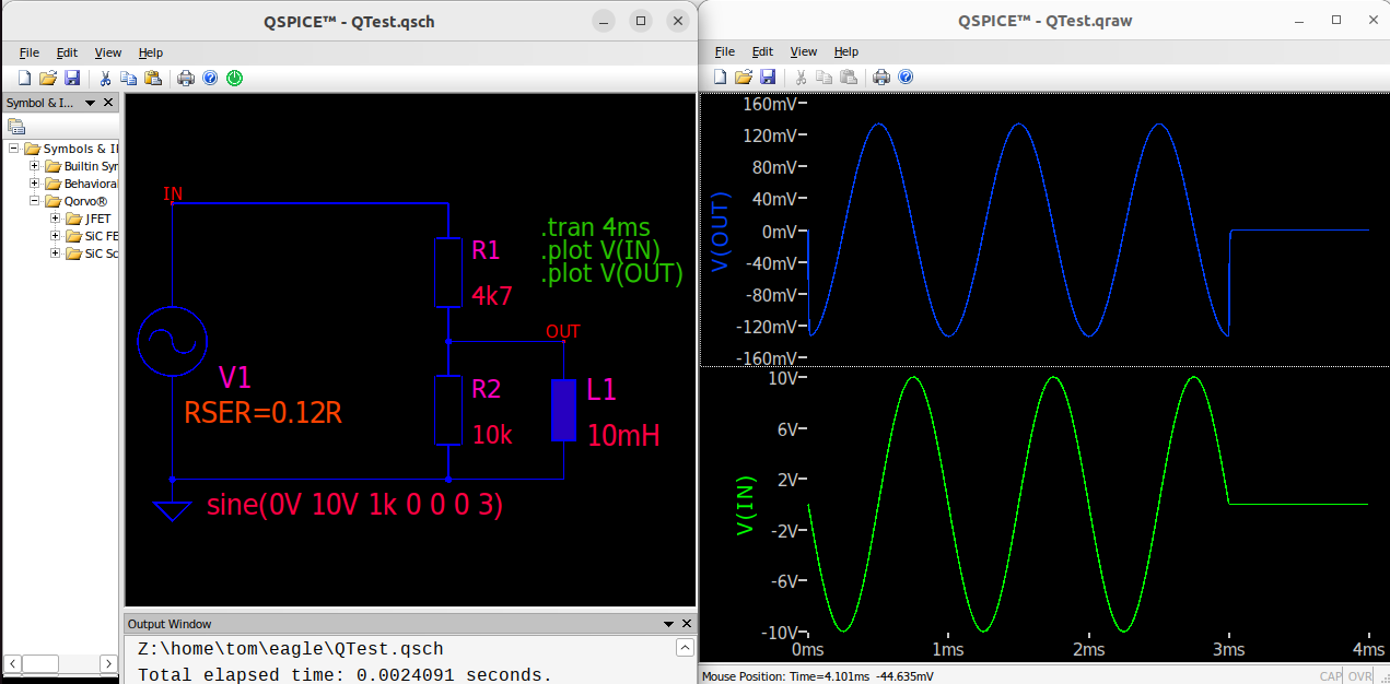

Ich habe es jetzt unter Ubuntu 22.04 am laufen.
Dazu habe ich Wine Version 8.13 (staging) installiert und in der
Konfiguration
   "Hide Wine version from applications"
aktiviert.
https://forum.winehq.org/viewtopic.php?p=141028&sid=2bcf5ead319e494fcc585df2f7c51830#p141028
Leider funktioniert mein LTspice mit dieser Wine Version nicht mehr!
Werde jetzt mal ein wenig damit spielen.
Tom
von Tom A. (toma)
Nachtrag.
Als Betriebssystem für Wine ist Windows11 eingestellt.
Tom

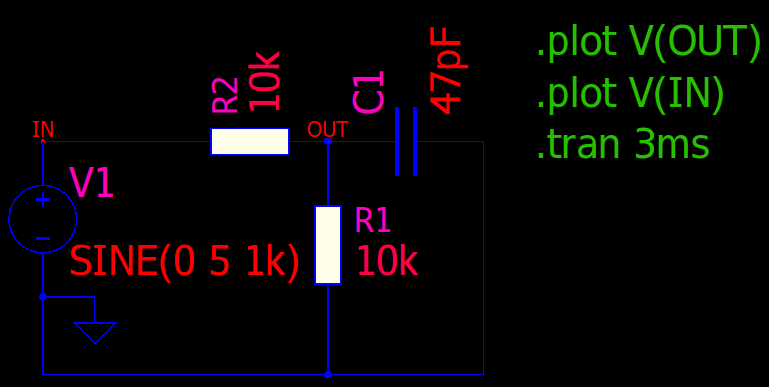

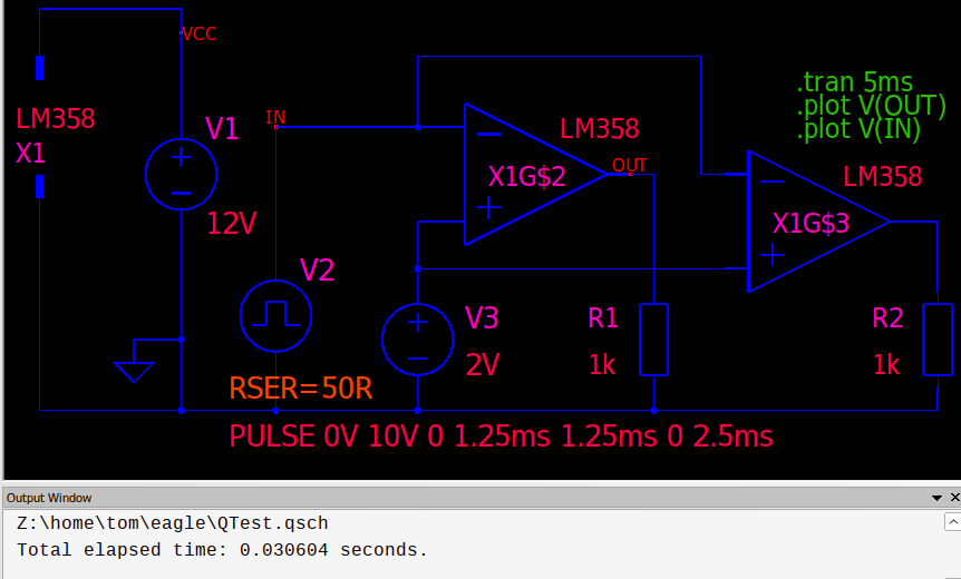

von Tom A. (toma)
Unter Ubuntu Linux: gut funktionieren sieht anders aus.
Schematik ist durch den schwarzen Hintergrund kaum bedienbar - schwarze
Schrift auf schwarzen Hintergrund. Wie man die Farben richtig einstellt,
konnte ich noch nicht finden.
Beim ziehen von Linien wird alles ausser dem Cursor ausgeblendet, so ist
es fast unmöglich die Anschlusspunkte zu treffen.
Wo man das richtig einstellen kann, habe ich auch noch nicht gefunden.
Eigentlich funktioniert QSpice, ist aber kaum bedienbar.
Tom
So weit bin ich dank deines Tipps mit dem wine-staging inzwischen auch.
> Wie man die Farben richtig einstellt, konnte ich noch nicht finden.
Menü "Edit/Color Preferences". Um die Farbe eines Objekts zu ändern,
muss man es erst im Schaltplan anklicken.
Daran ändert leider auch die Farbeinstellung nichts. So richtig viel
Freude kommt deswegen nicht auf, aber es ist schon mal ein Anfang ;-)
Das Plot-Fenster funktioniert ohne Probleme, so dass man sich wenigstens
das Simulationsergebnis entspannt anschauen kann.

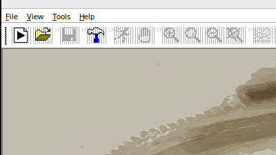

Das geht bei mir noch :)
Ich habe mal eine Anfrage ins QSPICE-Formum gestellt und auch prompt
eine Antwort von einem der (Mit-)Entwickler erhalten. Die Probleme unter
Wine hängen wohl mit der GPU-Nutzung bei der Grafikausgabe zusammen:
  https://forum.qorvo.com/t/are-there-any-plans-for-a-linux-version/14580
Woanders habe ich gelesen, dass für die Grafikbeschleunigung DirectX 12
genutzt wird. Möglicherweise sind die von QSPICE verwendeten Teile davon
in Wine noch nicht oder nicht vollständig implementiert.

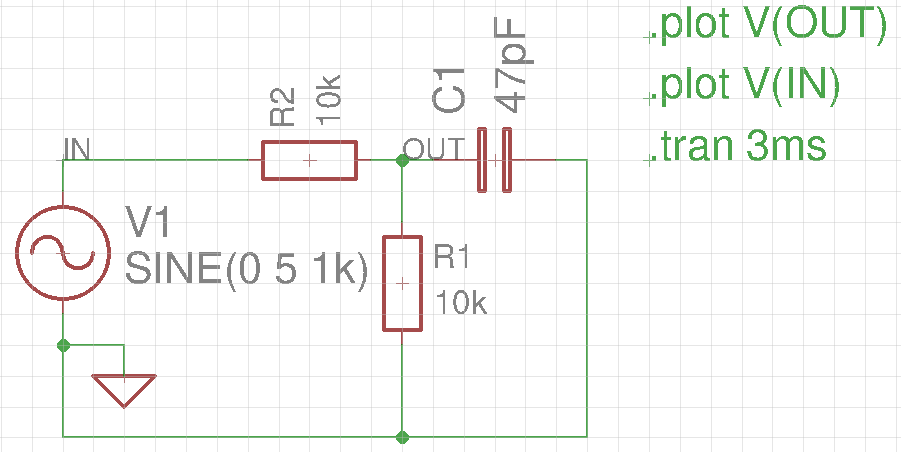

von Tom A. (toma)
Bin noch am sammeln von Informationen und ausprobieren von Dingen. Bei
Version 6 von Eagle konnte man eine direkte Verbindung mit LTSpice
herstellen, in beide Richtungen. Die zugrunde liegenden Strukturen sind
in Version 7 noch vorhanden und können weiter genutzt werden.
So kann jedes Bauteil eine selbst definierte Attributeliste besitzen in
der jeder Parameter mit Namen und Wert vorhanden ist. Habe als Beispiel
im Anhang mal ein Solarpanel definiert. Damit lassen sich natürlich auch
andere Stimuli ausrüsten (z.B: Rechteckgenerator), wodurch man nicht im
Blindflug durch die Eingabe muss, wie derzeit in QSpice. Damit hat sogar
Herr Engelhadt Probleme, wie man im ersten Video sieht.

von Tom A. (toma)
Es funktioniert! Habe den Konverter jetzt doch nicht als Eagle-ULP,
sondern als eigenständiges C++ Programm realisiert. Es kann noch nicht
viel (nur R, L, C, Wechselstromquelle und Bezugspunkt), aber zum
ausprobieren reicht es. Der Schaltplan wurde mit Eagle erstellt,
konvertiert, in QSpice eingelesen und dort simuliert.
Die Bilder zeigen die beiden Schematiks.
Gruß. Tom

von Tom A. (toma)
Habe jetzt die gleiche Schaltung in LTSpice und QSpice getestet. Das
Spice-Modell des LM358 ist in beiden Fällen das gleiche. Die
Simulationszeit wird bei QSpice direkt angezeigt, bei LTSpice ist sie in
der Logdatei zu finden.
In diesem Fall ist QSpice rund zehnmal schneller.
Tom
von Andreas U. (Gast)
Gibt es eine plausible Begründung dafür? Einen Faktor 10 zaubert man
nicht aus dem Hut.
