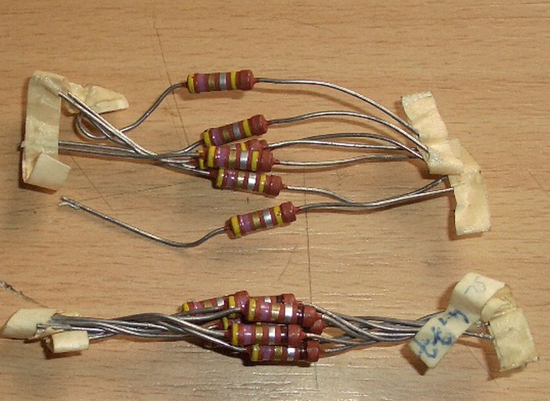

Ich habe hier einen Widerstand mit folgenden Ringen: Rot/Rot/Schwarz/Silber und etwas abgesetzt Gelb. Nun bin ich selbst als Elektroniker überfragt was das da stellen soll. Ich messe etwa 470kOhm. In meinen Augen müsste das ein 22 Ohm Widerstand sein, aber dann weiß ich nicht wofür der gelbe Ring ist...als Toleranz wird gelb ja nicht verwendet. Hat jemand eine Idee?
Moin, Tobi T. schrieb: > Hat jemand eine Idee? Vielleicht war das Silber frueher mal Violett und hat sich verfaerbt? Gruss WK
Tobi T. schrieb: > Hat jemand eine Idee? https://dse-faq.elektronik-kompendium.de/dse-faq.htm#F.13.2.1 Sicherungswiderstand https://www.ttelectronics.com/TTElectronics/media/ProductFiles/Resistors/Datasheets/EMC.pdf
Michael B. schrieb: > Tobi T. schrieb: >> Hat jemand eine Idee? > > https://dse-faq.elektronik-kompendium.de/dse-faq.htm#F.13.2.1 > > Sicherungswiderstand > > https://www.ttelectronics.com/TTElectronics/media/ProductFiles/Resistors/Datasheets/EMC.pdf Ahhh, danke dir. Demnach ein 22 Ohm Widerstand. Die Sicherungswiderstände die ich kenne haben ganz normale Ringe ohne eine Spannungsangabe. Man lernt immer dazu...
Tobi T. schrieb: > Demnach ein 22 Ohm Widerstand. Die > Sicherungswiderstände die ich kenne haben ganz normale Ringe ohne eine > Spannungsangabe. Man lernt immer dazu... Das ist keine Spannungsangabe, sondern nur eine Serienkennzeichnung nach Wahl des Herstellers.
Rainer W. schrieb: > Tobi T. schrieb: >> Demnach ein 22 Ohm Widerstand. > > Oder vielleicht doch 220 x 0.01, also 2,2 Ω? Dann müsste gelb der Toleranzring sein, aber da gibt es kein gelb.
H. H. schrieb: > Dann müsste gelb der Toleranzring sein, aber da gibt es kein gelb. Ausser es ist ein Hochspannungswiderstand bei dem man die Metallflitter des gold vermeiden will und stattdessen gelb nimmt. Mit einem Photo wäre die Raterei nicht passiert, aber wer kann heute noch photographieren, das ist ja so 50ger...

Michael B. schrieb: > Ausser es ist ein Hochspannungswiderstand bei dem man die Metallflitter > des gold vermeiden will und stattdessen gelb nimmt. Das vermute ich auch. Ich habe in der Sammelbox auch solche Widerstände. Deren Widerstand ist aber passender Weise im Megohmbereich.

Tobi T. schrieb: > https://www.ttelectronics.com/TTElectronics/media/ProductFiles/Resistors/Datasheets/EMC.pdf > A fifth yellow band denotes constant voltage fusibility. Interessant. Bei diesem (anderer Hersteller?) gibts den gelben fünften Ring nicht abgesetzt auch in schwarz ;) - entsprichts dann dem ppm - Temperaturkoeffizient aka dem letzten Ring bei den Sechsringer?
Michael B. schrieb: > Schrieb ich was davon, dass dieser Widerstand ein > Hochspannungswiderstand sei ? Du warst ehrlich gesagt immerhin der Erste, der diesen Aspekt hier zur Sprache brachte. Ausser dir schrieb überhaupt niemand irgendwas von Hochspannung. Tobi T. schrieb: > Hat jemand eine Idee? Ein brauchbares Foto von dem fraglichen Bauteil wäre sehr zweckdienlich. Und evtl. auch die Info, wo es eingebaut war...
