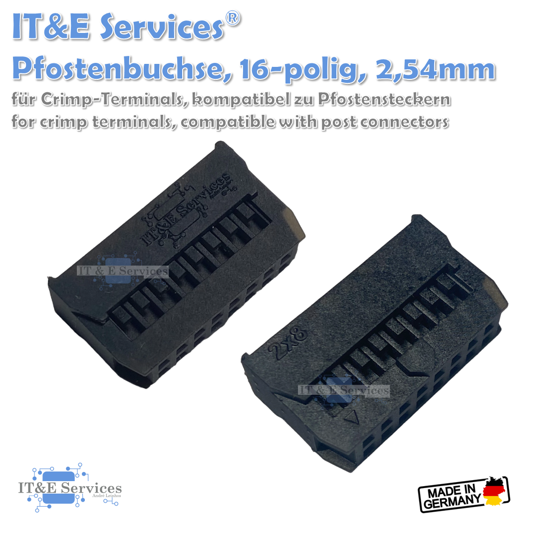

Hallo zusammen, eins direkt vor ab. Ja ich möchte etwas vorstellen was auch gekauft werden kann. Das soll aber kein SPAM sein oder werden, sondern ich bin auf der Suche nach Meinungen zu meinem Produkt. So nun einmal vorstellen. Ich produziere eigentlich Ersatzkabel für 3D-Drucker und da es hier die Herausforderung gab, das ein Stecker so nicht verfügbar war, habe ich mal was erstellt und produziere Ihn zuhause selber. Eventuell hat ja jemand im Modellbaubereich (z.B. Eisenbahn) oder Elektronikbereich Verwendung für diese Produkt. Die Pfostenbuchse passt in die Standard Pfosten oder Wannenstecker, letzteres ohne Sicherung des Steckers. Die Kontakte die verwendet werden können, sind die weitverbreiteten DuPont Terminals. Das Rastermaß ist hier 2.54mm und die Anzahl der Pins kann je nach Wunsch angeboten oder produziert werden. 2x6, 2x7 und 2x8 habe ich schon hier liegen. Wenn also jemand Interesse hat darf er mich gerne anschreiben oder auf meiner Seite https://www.leinhos-online.de besuchen. Beste Grüße André

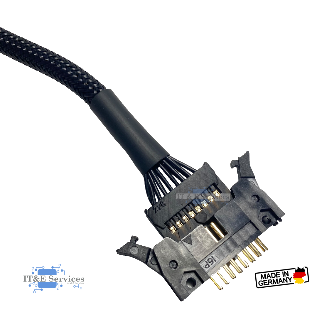

Du solltest vielleicht herausstellen, worin die Besonderheit Deiner Lösung besteht. Denn zweireihige Buchsengehäuse für "DuPont"-Kontakte sind nichts besonderes. Deine Variante aber ist mechanisch kompatibel zu Schneidklemmbuchsen, so daß die Verriegelungshebel der Stiftleiste (2. Bild) genutzt werden können, und Deine Variante hat eine Verpolungsschutznase, die nicht jedes Buchsengehäuse hat.

Moin, nah nah nicht streiten ;-) In den ganzen Links habe ich nur ein Produkt gesehen was ich anstatt meiner Stecker hätte benutzen können. Und für einen Stückpreis von >2€ ... naja. Harting mit Schneidklemme fiel aus da ich eine spezielle Litze verarbeite die 0.35mm² ist und Flachbandkabel an der Stelle zu "brüchig" ist. Und von Massen war keine Rede. ich benötige den Stecker an meinen Produkten eh. Somit wollte ich Ihn anbieten. Aber es darf zum Glück jeder frei entscheiden was er kauft. ;-) Also danke für Eure Meinungen. Gruß André
Andre schrieb: > Moin, > > nah nah nicht streiten ;-) > In den ganzen Links habe ich nur ein Produkt gesehen was ich anstatt > meiner Stecker hätte benutzen können. Und für einen Stückpreis von >2€ > ... naja. > Für die 2,80 bei Einzelstückabnahme weiß ich aber, dass das Gehäuse auch in 20 Jahren nicht zerbröckelt, weil es aus glasgefülltem Nylon gespritzt ist. Wie lange druckt dein Drucker an so einem Gehäuse? 30Minuten? Dann bist du bei den reinen Gestehungskosten für ein Gehäuse schon bei rund nem Euro. Deine Entwicklungszeit fürs Modell und die Betreuung des Druckers ist da nicht mal drin. Kaufmännisch lügst du dir es ganz schön schön... > Harting mit Schneidklemme fiel aus da ich eine spezielle Litze > verarbeite die 0.35mm² ist und Flachbandkabel an der Stelle zu "brüchig" > ist. > Litze 0,35qmm (AWG22) ist deutlich was andres als Flachbandkabel (meist AWG30 und kleiner) Äpfel!=Birnen...
Ok, das läuft nicht in eine Richtung die ich beabsichtigt habe. Leider kann ich den Startbeitrag nicht mehr anpassen. Deswegen schreibe ich den Ausschnitt nochmal hier. "Ich produziere eigentlich Ersatzkabel für 3D-Drucker und da es hier die Herausforderung gab, das eine Buchse mit Crimp-Kontakten so nicht verfügbar war, habe ich mal was erstellt und produziere Ihn zuhause selber. Der Stecker war als Pfostenstecker bereits vorgegeben und somit blieb nur ein anderes Design für die bekannten Pfostenbuchsen, damit ich meine 0,35mm² Litze weiterverwenden kann." Ich hatte leider nicht erwähnt, das ich keine Schneidkontakte und Flachbandkabel verwenden konnte und das Gegenstück zu meiner Buchse war bereits vorgegeben. Somit möchte ich auch keine Obstsorten vergleichen. Die Buchse sollte und soll für Crimpkontakte und Pfostenstecker sein. Und mit "brüchig" meinte ich nicht die Kontaktbuchse! Das Kabel ist für das Produkt immer in Bewegung und dafür ist einfach das Flachbandkabel nicht geeignet. Die Stecker sind nicht aus Spritzguß sondern aus Harz ebenfalls auf Basis Nylon. Aber ich wollte das Produkt wie gesagt hier nur vorstellen. Ich verwende es sowieso bei mir und könnte somit auf Anfrage auch eine kleine Serie fertigen.
