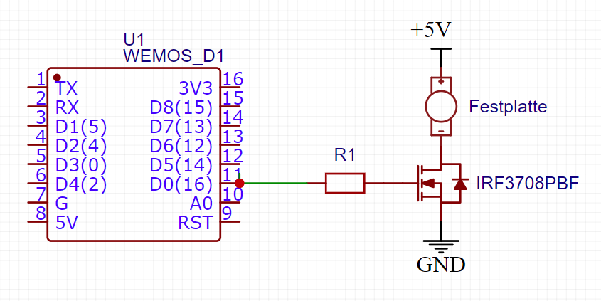

Hallo, ich bin in der Materie leider "frisch" und bräuchte da etwas Hilfe. Ich möchte die Spannungsversorgung einer Festplatte über einen Mosfet steuern. Ich verwende dazu im Moment einen IRF3708. Der Spannungsanschluss der Platte hängt an 5V und geht zum Drain des Mosfet (siehe Schemabild). Die Ansteuerung vom Gate mache ich aktuell über einen Wemo D1. Die Sache funktioniert allerdings nicht wie gewünscht - im Durchgeschalteten Zustand bricht die Spannung an der Platte auf 1.6V ein. Sieht irgendwie nach Kurzschluss aus? Ich kapiere aber ehrlich gesagt nicht wo und wieso. Hänge ich statt der Platte nur einen Widerstand rein, schaltet der Mosfet wie erwartet. Hänge ich die Platte direkt an die Spannungsquelle, läuft sie an. (Spannungsquelle ist ein 5.1V 4A Netzteil - sollte also genügend Saft liefern). Ich übersehe scheinbar irgendwas? Aber was? Danke für jeden Tipp!
Chris schrieb: > im > Durchgeschalteten Zustand bricht die Spannung an der Platte auf 1.6V > ein. Hallo, über die Spannungsversorgung des links im Bild gezeigten ICs wissen wir nichts. Meine Vermutung wäre, daß der Mosfet nicht genügend hohe Spannung am Gate bekommt, so daß er nicht vollständig durchschaltet, sondern noch einen nennenswerten Kanalwiderstand hat, der die Platte nicht anlaufen läßt. Eben erst gesehen, 5V, vielleicht reichen die trotzdem nicht am Ausgang des ICs. Falls noch irgendwelche Datenleitungen an die Platte angeschlossen werden sollten, würde ich vom Schalten in der Minusleitung eher abraten. mfg

Chris schrieb: > Ich übersehe scheinbar irgendwas? Aber was? Dass man einer Festplatte nicht einfach den Strom wegnimmt. Die Datenleitungen sind da naemlich noch dran. Wenn Du Pech hast, lynchst Du Dir damit die FP Elektronik. Dass dieser MosFet dafuer nicht geeignet ist, lassen wir mal beiseite.
Chris schrieb: > ein 5.1V 4A Netzteil Ist das geregelt und stabil oder bricht das beim Anlauf der Platte ein? mfg
> über die Spannungsversorgung des links im Bild gezeigten ICs wissen wir > nichts. Meine Vermutung wäre, daß der Mosfet nicht genügend hohe > Spannung am Gate bekommt, so daß er nicht vollständig durchschaltet, > sondern noch einen nennenswerten Kanalwiderstand hat, der die Platte > nicht anlaufen läßt. Der Wemo wird über dieselben 5V versorgt wie der Mosfet. Am Gate liegt bei "High" 3.3V an ... laut Datenblatt sollte der Mosfet da voll durchschalten. > Eben erst gesehen, 5V, vielleicht reichen die trotzdem nicht am Ausgang > des ICs. Ohne Platte kommen 5V raus ... hängt die Platte direkt an den 5V läuft sie auch an ... von daher, hmmm.
Christian S. schrieb: > Ist das geregelt und stabil oder bricht das beim Anlauf der Platte ein? Das ist ein original Rasperry Pi 5.1V Netzteil - meines Wissens geregelt.
Andreas B. schrieb: > Dass dieser MosFet dafuer nicht geeignet ist, lassen wir mal beiseite. Etwas mehr Information für diese Aussage wäre interessant! Warum ist der nicht geeignet? Und welcher (nicht SMD) wäre geeignet?
Never. Du musst, wenn überhaupt, die +5V unterbrechen und niemals die Masse. Das ist aber auch nicht so schwierig, wenn du dir einen passenden P-Kanal MOSFet beschaffst. Anbei mal wieder meine kleine extrem bytesparende Zeichnung dazu. High an der Basis des Transistors gibt die Ausgangsspannung frei. Der MOSFet muss einer für Logiklevel sein, der bei -5V am Gate gegenüber der Source voll durchschaltet.

Chris schrieb: > laut Datenblatt sollte der Mosfet da voll > durchschalten. Richtig, laut Fig3 im verlinkten Dabla. mfg
Chris schrieb: > Warum ist der nicht geeignet? Sorry, da habe ich mich vertan. Der ist ab 2.8V spezifiziert. Nur sollte man halt Vcc schalten. D.h. einen p-Channel verwenden. Ob die FP Elektronik das aushaelt, steht immer noch in den Sternen.

Andreas B. schrieb: > Ob die > FP Elektronik das aushaelt, steht immer noch in den Sternen. Sollte sie, alte Wechselrahmen haben mit dem Schlüsselschalter auch die +5V und die +12V von der HDD getrennt. Allerdings würde ich heute auch eher ein Standby Kommando an die Platte senden und gar keine Hardware verwenden.
Ich habe früher im AT 5170 die MFM Platten nach Belieben ab und eingeschaltet, um die Lärmentwicklung steuern zu können. Die gingen nie davon defekt. mfg
Andreas B. schrieb: > Dass man einer Festplatte nicht einfach den Strom wegnimmt. Die > Datenleitungen sind da naemlich noch dran. Das ist bei SATA nicht relevant; SATA-Leitungen sind nämlich über Serienkondensatoren angekoppelt. Obendrein ist der Spannungshub der differentiellen SATA-Signale auch nicht besonders hoch (±250 mV).
Chris schrieb: > einer Festplatte Chris schrieb: > die Platte Harald K. schrieb: > bei SATA Christian S. schrieb: > im AT 5170 die MFM Platten Über den Typ der zu schaltenden Platte kann ich über Vermutungen hinaus keine Aussage treffen. mfg
Das könnte durchaus ein gefälschter Transistor sein, der mehr als die 3,3V braucht, um voll ein zu schalten. Wo hast du den Transistor gekauft? Ich habe mal 20 Stück bei Aliexpress gekauft und dabei 4 unterschiedliche Fälschungen in einer Tüte bekommen, die alle nur mit 5V am Gate funktionieren. Dann habe ich bei einem anderen Händler nochmal 20 bestellt und wieder Fälschungen bekommen, die mit 3,3V brauchbare 5A schaffen. Sie haben allerdings einen deutlich höheren Innenwiderstand, als die originalen.
Stefan F. schrieb: > Das könnte durchaus ein gefälschter Transistor sein, der mehr als die > 3,3V braucht, um voll ein zu schalten. Ich tippe eher auf die fehlende Verbindung "FET-Source" zu "Wemos-GND".
Gebe mal 5V auf das Gate. Wenn er damit voll durch schaltet, war es eine schlechte Fälschung.
Harald K. schrieb: > Das ist bei SATA nicht relevant; SATA-Leitungen sind nämlich über > Serienkondensatoren angekoppelt. Allerdings führt das Datenkabel bei SATA im Normalfall 3 GND Leitungen mit. Es kann also sogar unmöglich sein, einer SATA Platte durch auftrennen des Power-GND den Saft zu entziehen - speist sich einfach weiter über den Schirm.
Christian S. schrieb: > Über den Typ der zu schaltenden Platte kann ich über Vermutungen hinaus > keine Aussage treffen. Es ist eine 2.5"-Platte, denn es ist nur von 5V Versorgungsspannung die Rede. Daß im Jahr 2023 noch jemand mit PATA- oder SCSI-Platten herumbastelt, halte ich für reichlich unwahrscheinlich. Matthias S. schrieb: > Es kann also sogar unmöglich sein, einer SATA Platte durch > auftrennen des Power-GND den Saft zu entziehen Dann trennt man eben nicht GND, sondern dreht die 5V ab. Dazu muss man die Schaltung verändern, richtig.
Stefan F. schrieb: > Das könnte durchaus ein gefälschter Transistor sein, der mehr als die > 3,3V braucht, um voll ein zu schalten. Eine Fälschung ist mein Mosfet mit ziemlicher Sicherheit, weil es den IRF3708 als Original gar nicht mehr gibt. Dass er mehr als 3.3V zum Durchschalten braucht glaube ich aber trotzdem nicht, weil ja ohne angeschlossene Platte das Schalten sauber funktioniert ... da liegen dann korrekte 5.1V (=Spannung vom Netzteil) an. (und ja, mir ist klar, dass die Spannung vom Strom abhängt und die Platte ggfs. mehr Strom zieht als mein Dummy Widerstand)

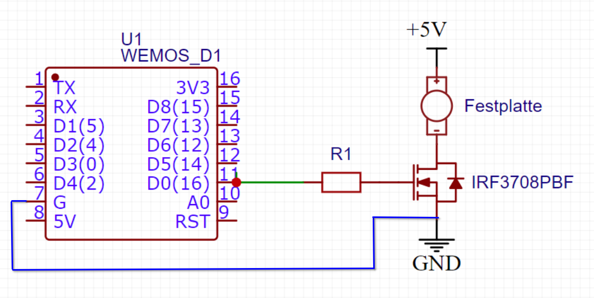

Εrnst B. schrieb: > Ich tippe eher auf die fehlende Verbindung "FET-Source" zu "Wemos-GND". Mein Fehler, war im Bild nicht eingezeichnet, tatsächlich aber (natürlich) da ...

Du hast noch immer nicht verstanden, dass ein MOSFET kein digitales Bauelement ist. Er schaltet nicht wie ein Relais, sondern es gibt einen fließenden Übergang.
H. H. schrieb: > Du hast noch immer nicht verstanden, dass ein MOSFET kein digitales > Bauelement ist. Er schaltet nicht wie ein Relais, sondern es gibt einen > fließenden Übergang. Mir ist das schon klar. Ich verwende aber eigentlich die "Zwischenstufen" nicht ... Wenn vom Wemo D1 "low" kommt, sollte der Strom quasi weg sein ... bei 3.3V sollte voll offen sein. Also quasi "digitales Bauelement". Die Frage bleibt was ich falsch mache!?
> Dann trennt man eben nicht GND, sondern dreht die 5V ab. Dazu muss man > die Schaltung verändern, richtig. Man koennte auch einfach sowas verwenden falls einem 1.5A ausreichen: https://www.onsemi.com/download/data-sheet/pdf/fdc6323l-d.pdf Oder wenn einem der Sinn danach nicht steht einfach das Teil mit zwei Transistoren nachbauen. :) Vanye
Chris schrieb: > bei 3.3V sollte > voll offen sein. Also quasi "digitales Bauelement". Dein Fake eben nicht. > Die Frage bleibt was ich falsch mache!? Mist messen.
Chris schrieb: > (und ja, mir ist klar, dass die Spannung vom Strom abhängt und die > Platte ggfs. mehr Strom zieht als mein Dummy Widerstand) Und welchen Widerstand hast du genommen? Nur um ein Gefühl zu haben, wie du gemessen hast...
Chris schrieb: > Dass er mehr als 3.3V zum Durchschalten braucht glaube ich aber trotzdem > nicht, weil ja ohne angeschlossene Platte das Schalten sauber > funktioniert Ich glaube dir ist nicht klar wie MOSFET funtkionieren, insbesondere wie der LastStrom von der Steuerspannung abhängt. Mit zu wenig Spannung ist die Stromstärke begrenzt. Mit der Festplatte bricht die Spannung ein, weil sie mehr Strom braucht. Siehe https://www.infineon.com/dgdl/Infineon-IRF3708-DataSheet-v01_01-EN.pdf?fileId=5546d462533600a4015355df7cf5193c Figure 7 Die Kurve wird in deinem Fall erheblich nach rechts verschoben sein. Wenn man bloß wüsste, welchen Transistor du wirklich bekommen hast, könnte man nachschauen. Ein Netzteil soll 1 V mit 2 A Strombegrenzung liefern. Der MOSFET soll dieses Netzteil kurz schließen. Mit dem anderen Netzteil steuerst du das Gate an, beginnend ab 0 Volt und dann langsam hoch drehen. Dann wirst du sehen, ab wann der Transistor leitend wird, und bei wie viel Volt (am Gate) er die vollen 2 Ampere durch lässt. Falls du den Test mit mehr Ampere machen willst, brauchst du einen Kühlkörper!

Chris schrieb: > Ich übersehe scheinbar irgendwas Nochmal, weil es irgendwie unterging: es ist eine ausgesprochen schlechte Idee, einem elektronischen Gerät die Masse hochohmig zu schalten. Dadurch werden fast zwangsläufig die Specs der Interface ICs über die Absolute Maximum Ratings hinaus verletzt. Dietrich L. schrieb: > Und welchen Widerstand hast du genommen? Mein erster Gedanke. Chris schrieb: > Die Sache funktioniert allerdings nicht wie gewünscht Schaltungen funktionieren nicht nach Wunsch, sondern nur so gut wie sie aufgebaut sind. Natürlich wird die Schaltung vom Eröffnungpost niemals(!!!) irgendwas Sinnvolles tun. Denn dafür fehlen einige Verbindungen und die Spannungsquelle(n) zur Stromversorgung.
Berücksichtige auch, dass die Festplatte eine erhebliche kapazitive Last
ist. Ohne entsprechende Maßnahmen (Sanft-Anlauf) wird sie dir
wahrscheinlich die 5V Versorgung kurz herunter ziehen und damit woanders
Fehlfunktionen auslösen.

Steve van de Grens schrieb: > Ich glaube dir ist nicht klar wie MOSFET funtkionieren, insbesondere wie > der LastStrom von der Steuerspannung abhängt. Mit zu wenig Spannung ist > die Stromstärke begrenzt. Mit der Festplatte bricht die Spannung ein, > weil sie mehr Strom braucht. Nun ja, schuldig im Sinne der Anklage ... daraum frage ich ja hier. > > Siehe > https://www.infineon.com/dgdl/Infineon-IRF3708-DataSheet-v01_01-EN.pdf?fileId=5546d462533600a4015355df7cf5193c > Figure 7 > > Die Kurve wird in deinem Fall erheblich nach rechts verschoben sein. > Wenn man bloß wüsste, welchen Transistor du wirklich bekommen hast, > könnte man nachschauen. Mir ist jetzt ehrlich gesagt die Relevanz von "Figure 7" - wo es um die Diodenspannung geht nicht ganz klar ... Ich habe bislang auf "Figure 1 - Typical Output Characteristic" geschaut - und wenn ich das richtig lese, sollte bei Vgs von 3.3V und einer Vds von 5V ein Ids von ~100A möglich sein.
Chris schrieb: > Mir ist jetzt ehrlich gesagt die Relevanz von "Figure 7" - wo es um die > Diodenspannung geht nicht ganz klar Diodenspannung? Oh Sch.... Ich meinte Figure 3 "Typical Transfer Characteristic" Vielleicht gefällt dir mein Aufsatz dazu: http://stefanfrings.de/transistoren/index.html#mosfet
Chris schrieb: >> Siehe >> > https://www.infineon.com/dgdl/Infineon-IRF3708-DataSheet-v01_01-EN.pdf?fileId=5546d462533600a4015355df7cf5193c >> Figure 7 >> >> Die Kurve wird in deinem Fall erheblich nach rechts verschoben sein. >> Wenn man bloß wüsste, welchen Transistor du wirklich bekommen hast, >> könnte man nachschauen. > > Mir ist jetzt ehrlich gesagt die Relevanz von "Figure 7" - wo es um die > Diodenspannung geht nicht ganz klar ... Er hat sich vertan. > Ich habe bislang auf "Figure 1 - > Typical Output Characteristic" geschaut - und wenn ich das richtig lese, > sollte bei Vgs von 3.3V und einer Vds von 5V ein Ids von ~100A möglich > sein. Zum einen nur typisch, nicht garantiert, und zum anderen willst du keine 5V Spannungsabfall am MOSFET. Das wären ja stolze 500W Verlustleistung, da macht der instantan den Indianer.
Stefan F. schrieb: > Ich meinte Figure 3 "Typical Transfer Characteristic" Gilt für 15V Spannungsabfall...
Stefan F. schrieb: > Chris schrieb: >> Mir ist jetzt ehrlich gesagt die Relevanz von "Figure 7" - wo es um die >> Diodenspannung geht nicht ganz klar > > Diodenspannung? Oh Sch.... > > Ich meinte Figure 3 "Typical Transfer Characteristic" okey ... bin also doch nicht ganz so daneben. > Vielleicht gefällt dir mein Aufsatz dazu: > http://stefanfrings.de/transistoren/index.html#mosfet der ist gut! Im Sinne deines Aufsatzes Mein "Transistor ist unterhalb von 0,6 Volt aus, und mit 2,8 Volt (oder mehr) kann ganz er viele Ampere schalten." ... und ne Chance, dass er warm werden würde hatte er bislang noch nicht. ;) Ich fahre das Ding mit 3.3V an ... ein kleines Ampere sollte da also auf jeden Fall drüber kommen. (Meine Platte ist ne 2.5" USB Platte - die muss mit max 500mA vom USB auch auskommen).
Chris schrieb: > (Meine Platte ist ne 2.5" USB Platte - die > muss mit max 500mA vom USB auch auskommen) Das tut sie nicht. Das tut keine 2.5"-Festplatte. Die brauchen kurzzeitig etwas über 1 A Anlaufstrom. Und so gut wie kein USB-Port an irgendeinem PC ist tatsächlich aktiv strombegrenzt, da sitzt 'ne ausreichend überdimensionierte Polyfuse und gut ist.
Chris schrieb: > ein kleines Ampere sollte da also auf jeden Fall drüber kommen Wenn es denn wirklich ein IRF3708 ist, dann ja. Aber genau das bezweifle ich eben. > Meine Platte ist ne 2.5" USB Platte - die > muss mit max 500mA vom USB auch auskommen Meine wurde mit einem Y-Kabel geliefert, um doppelt so viel Strom zu bekommen.
Stefan F. schrieb: > Meine wurde mit einem Y-Kabel geliefert, um doppelt so viel Strom zu > bekommen. Das hatte ich nur bei 3,5"-HDs und CD/DVD-Brennern. Alle meine 2,5"-HDs kommen ohne Y-Kabel aus.
Stefan F. schrieb: > Chris schrieb: >> ein kleines Ampere sollte da also auf jeden Fall drüber kommen > > Wenn es denn wirklich ein IRF3708 ist, dann ja. Aber genau das bezweifle > ich eben. Es steht zumindest IRF3708 drauf :D Habe jetzt aber grad die Gegenprobe gemacht: Statt 3.3V mit 5V in's Gate rein ... und dann liegen auch die 5V an der Platte an und sie läuft an. Hurra! Damit - zähneknirschend - mein falscher Freund hält die Spezifikation nicht ein und braucht mehr Spannung am Gate. Werd' mich jetzt mal an den Händler wenden ... :) Und an die Leute die sich um das Wohlergehen meiner Platte gesorgt haben: Ich verspreche mir für's finale Vorhaben einen passenden P-Kanal Mosfet zu suchen! An die anderen vielen Dank!
Peter N. schrieb: > Das hatte ich nur bei 3,5"-HDs Ganz sicher nicht. Denn die brauchen 12V, und da hilft kein X-, kein Y- und auch kein Z-Kabel, so etwas kommt aus einem USB-Port nicht raus. (Es sei denn, der unterstützt USB PD, aber das ist bei Host-Ports noch sehr ungebräuchlich).
Chris schrieb: > Wenn vom > Wemo D1 "low" kommt, sollte der Strom quasi weg sein ... bei 3.3V sollte > voll offen sein. Also quasi "digitales Bauelement". Zur Kontrolle, ob dies so geschieht, wie gewünscht, könnte man aus dem gut sortierten Fundus eine 40 Watt Biluxbirne aus dem KFZ-Bereich oder eine stärkere H4-Birne nehmen und anschließen und diese anstatt der Festplatte erst mal "sauber" ein- und ausschalten, sofern das versorgende Netzteil dies schafft. Chris schrieb: > Ich verspreche mir für's finale Vorhaben einen passenden P-Kanal > Mosfet zu suchen! Super Idee! mfg
