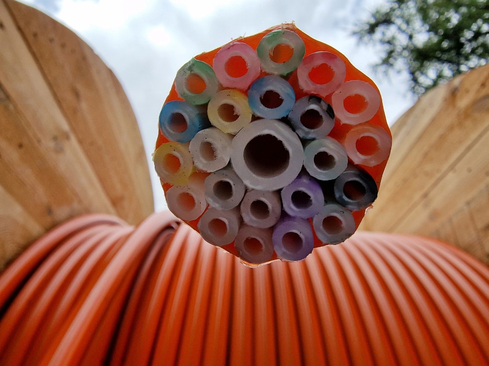

Die Straße wird für Leerrohrbündel aufgebuddelt, beim Anschluss werden
in diese die benötigten Fasern eingeblasen. So ein Leerrohr ist ein
Bündel aus kleineren Leerrohren.
https://www.vdi-nachrichten.com/wp-content/uploads/2023/03/03_Glasfaser_Leerrohrverband_nah.jpg
Beim Hausanschluss wird ein solches Bündel ins Haus gezogen, halt bis
zum Verteilerkasten im Keller.

Das Microrohr was man im Tiefbau verlegt, in meinem Fall wahrscheinlich
10mm Durchmesser, kann ein Microkabel mit bis zu 72 Fasern aufnehmen.
Vor Baubeginn wird gefragt, wie viele Wohneinheiten im Haus sind.
