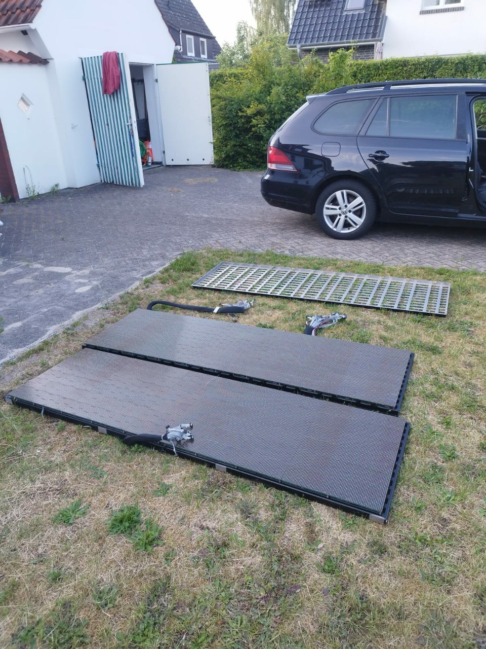

Ich hatte vor ein paar Wochen die Gelegenheit, aus unserem Hauptbahnhof
die alten Fahrgastinformationsanzeigen des ÖPNV hier in Bremen zu
ergattern. Dabei handelt es sich um vier zwei Meter lange, und 60cm hohe
monochrome LED-Matrizen, mit einer Auflösung von 320x96 = 30.720 LEDs.
Ich sammel so ein Zeug und versuche gerne, so etwas wieder zum Leben zu
erwecken.

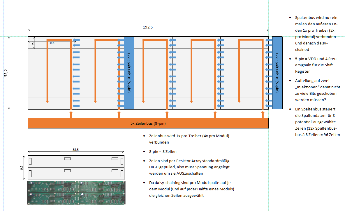

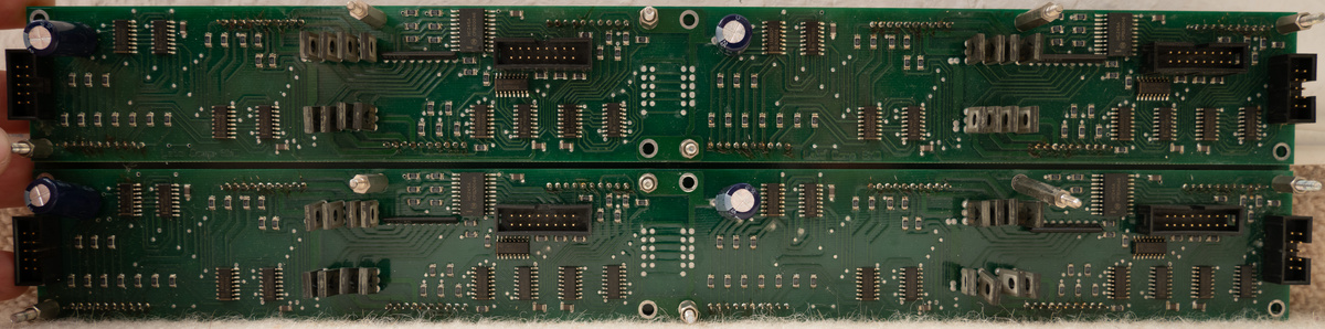

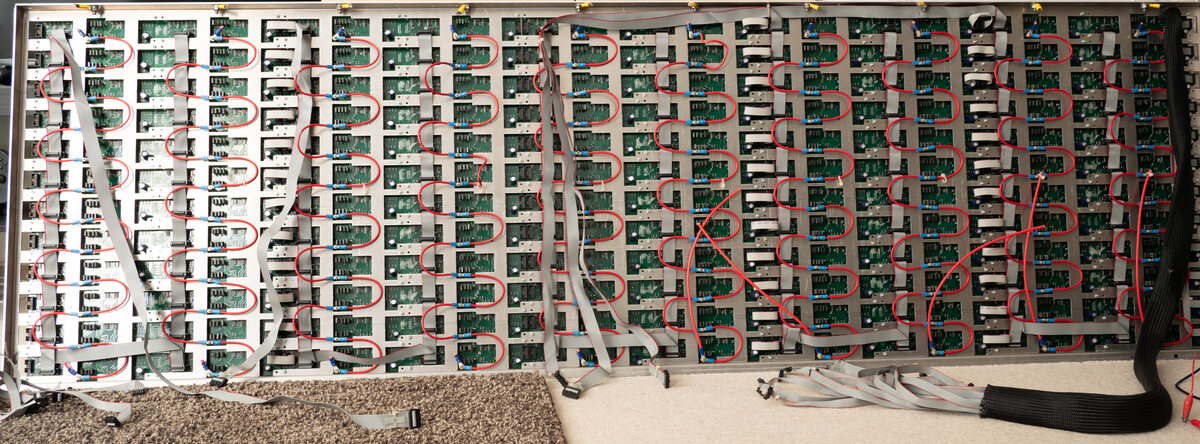

Eins dieser Panele besteht aus 30 "Modulen" mit je 64x16 LEDs, und zwei
"Treiber"-Boards (so nenne ich sie mal), die jeweils zwei dieser
"Treiber" (also in total 4 "Treiber") enthalten. Jeder Treiber ist für
32x8 LEDs verantwortlich, enthält 8 High-Current-Transistoren (einer pro
Zeile) und 4 Shift Register gepaart mit 5 Darlington-Arrays. Im Anhang
findet ihr Fotos.

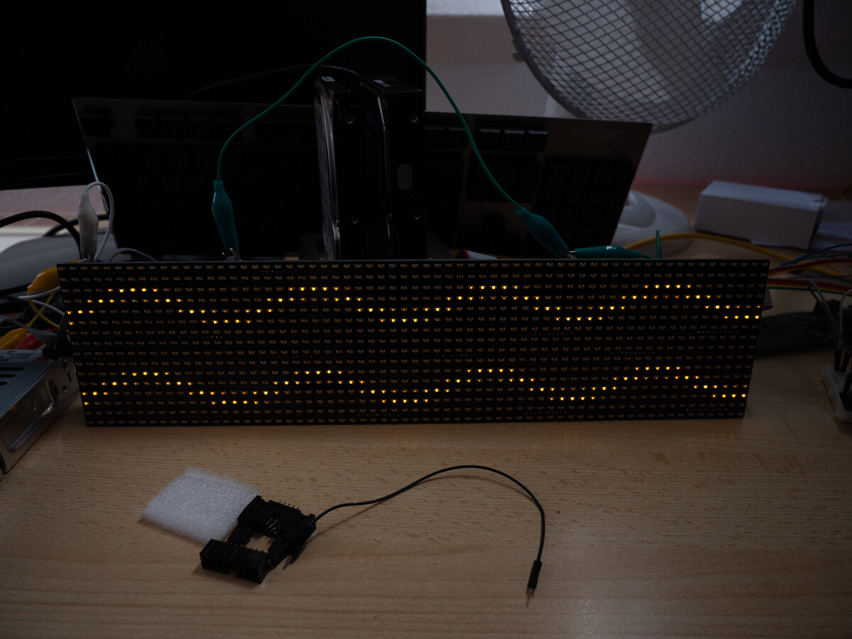

Ich habe einen dieser Treiber bereits reverse-engineered und eine
minimalistische Ansteuerung mit einem Arduino (später ESP32) realisiert,
der pro Display Refresh jede Zeile auswählt, und dann in die Shift
Register die jeweiligen Spaltendaten reinschiebt. Soweit so gut.
Nun überlege ich, wie ich eine Ansteuerung für das ganze Panel
realisieren könnte. Das Panel hat insgesamt fünf "Zeilenbusse", die
allerdings jedes Modul verbinden, also könnten vermutlich auch diese
fünf Zeilenbusse gleich gesteuert werden. Die Spaltenbusse hingegen
müssten, zumindest von den Daten her seperat angesteuert werden. Die
STROBE, OUTPUT_ENABLE und CLOCK-Pins der Shift Register-Ketten könnte
man eventuell auch parallel schalten, sofern man dann alle 12 Datenpins
gleichzeitig bedient.
Um das Ganze zusammenzufassen, es werden:
 - 8 pins für die Zeilen (jede n'te (1.-8.) Zeile ist immer gleichzeitig
ausgewählt)
 - 12 pins für Spaltendaten
 - 3 pins für geteiltes STROBE, OUTPUT_ENABLE und CLOCK der Shift
Register
benötigt.

PS: ich habe noch einen leienhaften Schaltplan, den ich mit meinem
(wahrscheinlich unzureichenden) Wissen und einem Durchgangsprüfer
erstellt habe:
https://drive.google.com/file/d/1XQVmanVMPL2G8Dl2rx9IEmbrfSX4t7KR/view
