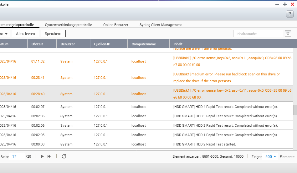

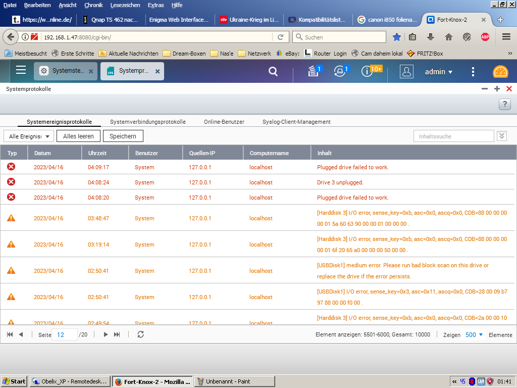

Automatischer RAID Plattenaustausch vor einem möglichen Ausfall Wenn potenzielle Laufwerksfehler erkannt werden, verschiebt das QNAP NAS automatisch Daten von der betroffenen Festplatte in einer RAID Gruppe auf eine Ersatzplatte, bevor nicht mehr auf die Daten der betroffenen Festplatte zugegriffen werden kann. Diese Funktion macht es überflüssig, darauf zu warten, dass das System die Laufwerke erst nach einem Ausfall austauscht, und verbessert die Systemzuverlässigkeit, da ein langwieriger (stunden- bis wochenlanger) RAID Neuaufbau vermieden wird, der das Risiko von Datenverlusten birgt und die Systemleistung beeinträchtigt. Ich bin gerade fündig auf der Qnap seite Ein Schutz vor Datenausfall ist gegeben Ich studiere nun erstmal weiter auf der Seite
Jörg R. schrieb: > Was für ein Stuss. @Jörg Den Stuss schreibst DU. Erzähl mal welches Raid hier SICHERHEIT bietet ? Wenn, dann brauchte es ein Backup, dass nur zu BackUp-Zeiten läuft. Und dann erzähl ich Dir mal, dass meine 6TB Backup (WD Red) nach ca. 20.000 Std. plötzlich und ohne Ankündigung in der Nacht den Dienst quitierte. S.M.A.R.T erzählte noch ca. 4 Std. vorher alles super, und dann .... Und wenn dann dias Raid meckert, ist es zu spät. Siehe Bilder oben. Stört euch nicht an der USB HDD. Diese ist mir vor längerer Zeit ausgestiegen. Auch eine WD Red 6Tb. Auch innerhalb von Stunden, beim BackUp.
