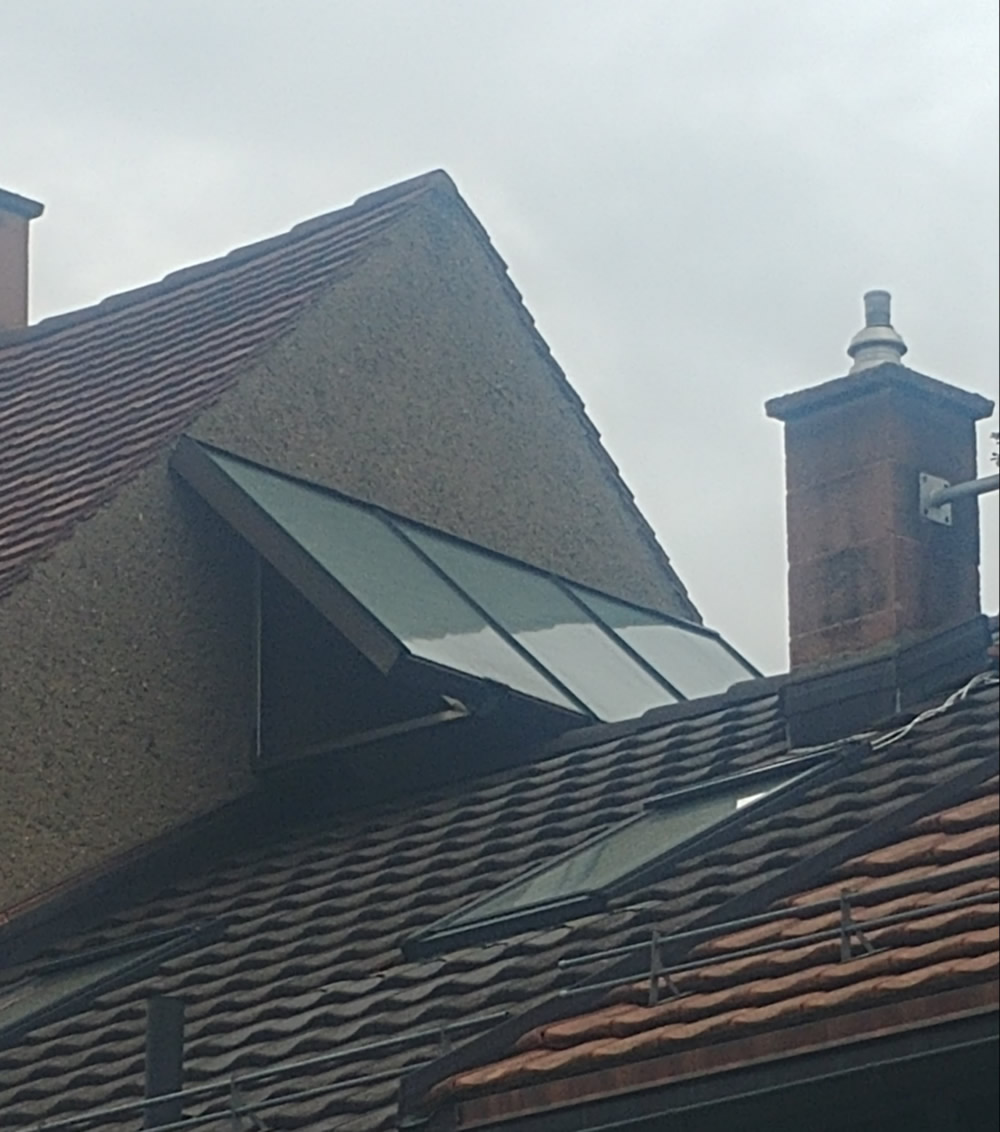

Nach dem ersatz der heizung und warmwasserbereitung durch eine wärmepumpe ist der bisherige wärmekollektor stillgelegt. Ich möchte die 3 termischen kollektoren mit 3 pv-modulen ersetzen und den erzeugten gleichstrom direkt im warmwasserboiler verheizen. (Inselanlage) Gegeben sind: Ein montagerahmen für 3 pv-module à ca 1m mal 1.6 m. Dieser ist optimal nach süden mit optimaler neigung montiert. Montageort Basel (ch) 24 m kabellänge bis zum heizstab am boiler Widerstand vom heizstab 52 Ohm bei 50°C Belatbarkeit des heizstabs max 2kw Ich habe wenig kenntnisse an pv-anlagen zur energiegewinnung und darum meine fragen an die community: Welche module für die vorhandene fläche sind zu wählen? Benötigt es einen regler zwischen modul und heizstab? Welchem ertrag kann ich mit dieser kleinen anlage erwarten? Wenn bei zu wenig sonnenschein das wasser nicht erwärmt wird, schaltet sich als ersatz die wärmepupe zu. Danke für jede antwort nische

Erwin D. schrieb: > Welche module für die vorhandene fläche sind zu wählen? 3 x 385W mit 1 x 1.7m ? Ist halt blöd schattig da oben. Erwin D. schrieb: > Benötigt es einen regler zwischen modul und heizstab? Ja, MPPT. Da nicht mehr als 1.2kW zu holen sind, wird die Ausgangsspannung bei bis zu 250Vdc liegen, bei 1/4 Leistung bei 125 und bei 1/10 bei 75V, die Eingangsspannung zwischen 99 und 129, man braucht also einen Wandler der bei viel Sonne hoch wandelt, step up, und bei weniger Sonne runter wandelt, step down, das schränkt das Angebot ein und macht die Sache teurer. Eigentlich mögen Heizstäbe kein DC, ein Wechselrichter wäre schlauer, Inselwechselrichter, aber der versucht gnadenlos die 230V zu halten und zwingt die Solarmodule in den Überlastungszusammenbruch, geht also nicht.
Dann vergiss es. PV-Anlagen mögen keine Verschattung, in Strings schon
gar nicht.

Damit hast du recht. Mit den drei thermischen Kollektoren war der Boiler im Sommer oft voll geladen. Die überschüssige Leistung konnte dann nicht weiter verwertet werden. Eventuell können drei PV-Module den ganzen Tag über trotzdem eine akzeptable Leistung bringen. Es existiert eine L-L-Wärmepumpe die in diesem Fall weniger oft oder nur bei Regenwetter einschalten würde. Leider kein Platz für mehr Fläche. Der Gibel ist Nord/Süd gerichtet und sehr steil. Am Gibel keine weitere Erlaubnis vom Nachbarn. PV auf den Dachflächen West und Ost würde Dachrenovation beinhalten - ergo viel zu teuer.
3 x 385W mit 1 x 1.7m - das wären 1,155kW und bei sagen wir 10h Sonnenschein 11kWh. Das wird natürlich nicht der Fall sein wegen Einstrahlwinkel oder Wolken. Der genaue Betrag wird wohl erst mit Life-Messung über längere Zeit möglich werden. Was du als Schatten siehst, ist die Spiegelung des Giebels auf den Modulen. Die Anlage ist den ganzen Tag über 0% verschattet. Der Heizstab ist für 380V ausgelegt, würde also jede Spannung darunter vertragen. Erweiterte Frage: a) Wie verhalten sich die PV's wenn sie direkt an den 52 Ohm anliegen? b) Wie verhalten sich die PV's + MPPT wenn sie an den 52 Ohm anliegen? DC oder AC ist egal. Die Leistung wird nach dem Ohmschen Gesetz in Wärme umgewandelt.
Auf dem Bild ist die Spiegelung des Giebels sichtbar. Keine Verschattung den ganzen Tag über.

Ben B. schrieb: >> Ist halt blöd schattig da oben. > Dann vergiss es. PV-Anlagen mögen keine Verschattung, in Strings schon > gar nicht. Erwin D. schrieb: > Auf dem Bild ist die Spiegelung des Giebels sichtbar. > Keine Verschattung den ganzen Tag über.

Erwin D. schrieb: > Was du als Schatten siehst, ist die Spiegelung des Giebels auf den > Modulen Also ich sehe einen Schornstein der den ganzen Tag Schatten wirft. Mag ja sein, dass der nicht da ist und nur in das Bild reinkopiert wurde.

Michael B. schrieb: > Also ich sehe einen Schornstein der den ganzen Tag Schatten wirft. > Mag ja sein, dass der nicht da ist und nur in das Bild reinkopiert > wurde. Hoi Michael, es liegt an der Perspektive. Von der Strasse aus fotografiert sieht es so aus. Der Kamin liegt jedoch tiefer und seitlich.
