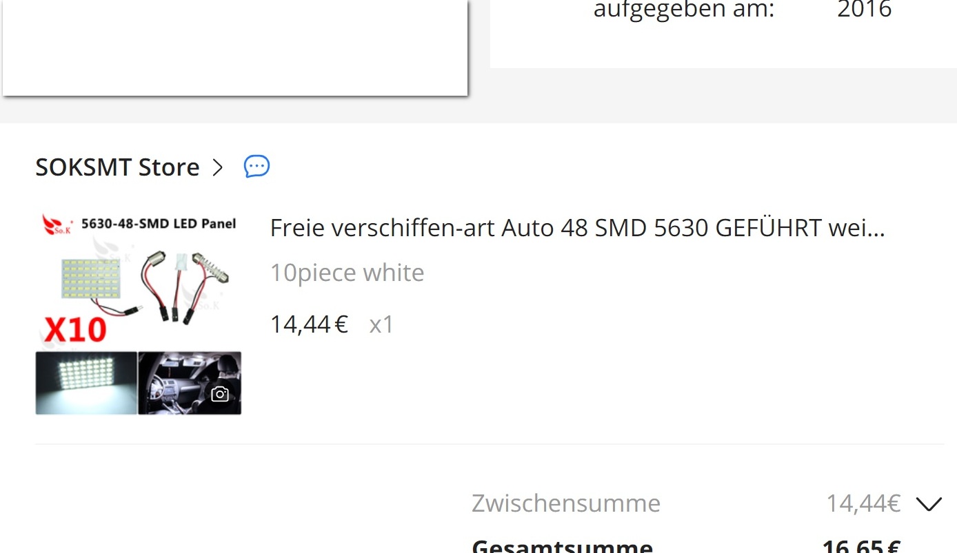

Dann nimm einen RGB Stripe. Die kaltweißen von Paulmann tun bei mir seit Jahren vielen Jahren im Kangoo ZE ohne jede KFZ tauglichen Wandler parallel zur Funzel. MfG Michael
Boah krass und das sogar inklusive freie verschiffen... Klaus.
