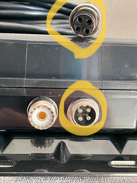

Kennt jemand den Versorgungsstecker für den CG-3000 Antennentuner? Falls ja - wo kann man den bestellen? Danke (Mit dem Handy aus dem Urlaub erstellt)
Sieht aus wie der früher oft als Mikrofonstecker bei CB-Funkgeräten verwendete Typ. Schau dir mal dies an: https://www.reichelt.de/mikrofonverbinder-fuer-funkgeraete-c7470.html?&nbc=1
Hilmar S. schrieb: > https://www.reichelt.de/mikrofon-kupplung-f-funkgeraete-4-polig-m-604-p11162.html?&trstct=pos_2&nbc=1 Das sieht gut aus - danke
Hilmar S. schrieb: > https://www.reichelt.de/mikrofon-kupplung-f-funkgeraete-4-polig-m-604-p11162.html?&trstct=pos_2&nbc=1 Stecker sind da und passen - vielen DAnk!
Hans Markus G. schrieb: > Kennt jemand den Versorgungsstecker für den CG-3000 Antennentuner? Falls > ja - wo kann man den bestellen? > > Danke > > (Mit dem Handy aus dem Urlaub erstellt) Das müsste eigentlich ein sog. Luftfahrt-Stecker (Aviation plug) sein. Die gibt es in verschiedenen Durchmessern und Pin-Zahlen. Der von dir gesuchte Stecker müsste der GX12-4 (Durchmesser 12mm, 4 Pin) sein.
