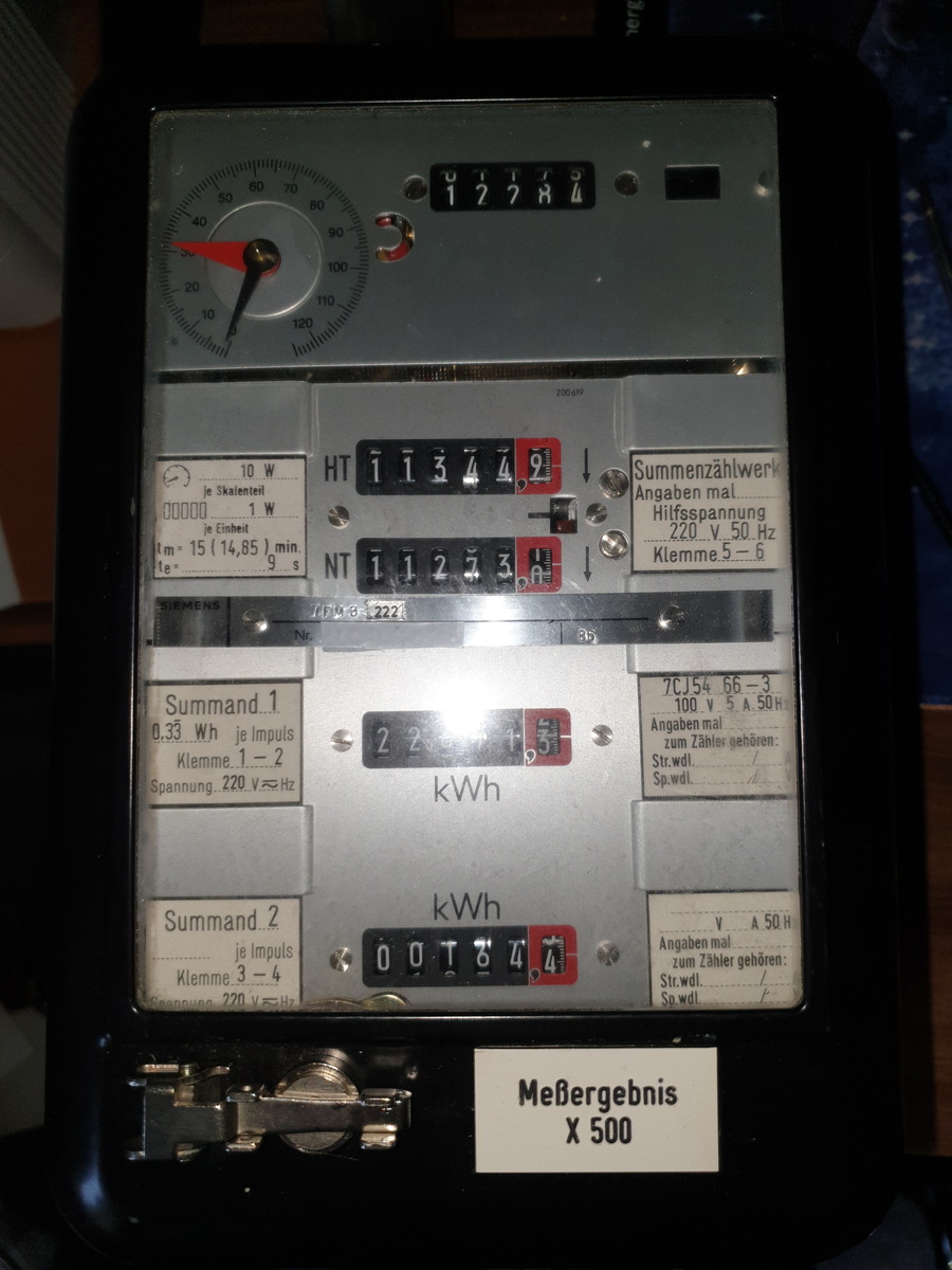

Ich habe ein Stromzähler von Siemens Typ 7FM3. Ich würde ihn gerne als Zwischenzähler nutzen. Wie müsste der angeklemmt werden. Oder was wird dafür gebraucht. Das Ding sieht sehr interessant aus. Da der 4 Zählwerke hat. Wäre eine Lösung. Erzeugung und Eigenverbrauch für mein PV Strom. Ich selber habe darüber nichts gefunden. Ist wohl exotisch oder zu Alt. Das Teil kommt aus einer alten Fabrik.

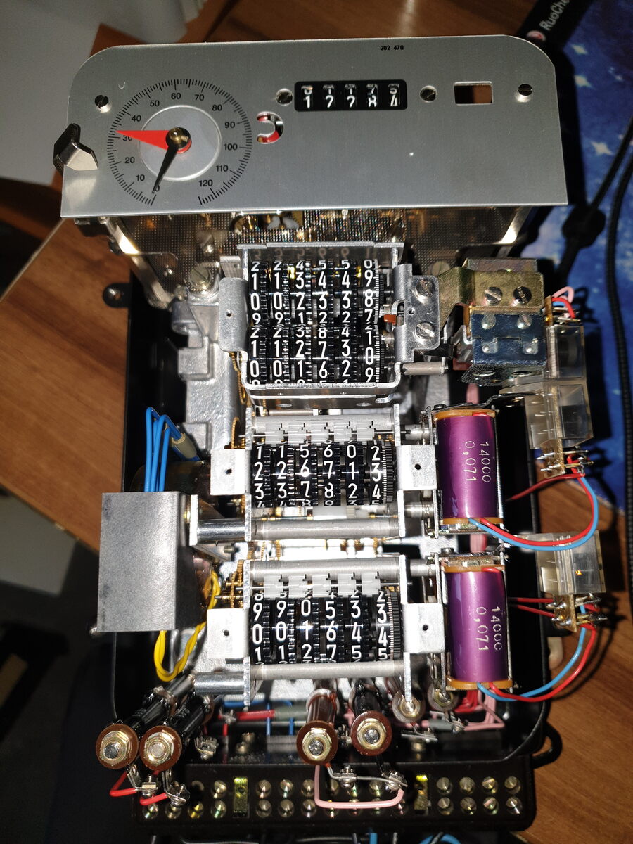

Das wird vmtl. nichts, denn: 1) sind's effektiv nur 3 Zählwerke, von den beiden oberen ist nur eines jeweils aktiv, die Schaltuhr schaltet um, 2) sind es nur Einphasenzähler, heute braucht man meist Dreiphasenzähler (und nein, die drei zusammen zu verwenden hilft nicht, weil nicht über alle Phasen saldiert wird), 3) hat er vmtl. keine Rücklaufsperre, und Zweirichtungszähler sind es sicher erst recht nicht. Gebrauchte Dreiphasen-Zwei(!)richtungszähler gibt's günstig zu kaufen, auch mit Schnittstelle zum Auslesen, sowohl mit 3-Punkt-Punkt-Befestigung als auch EHZ. Etwas weniger wuchtig sind die auch. Schick sieht er zwar aus, mit einem transparenten Gehäuse wär' er wohl auch wohnzimmertauglich, aber sonst ...
Andreas B. schrieb: > Das wird vmtl. nichts, denn: > 1) sind's effektiv nur 3 Zählwerke, von den beiden oberen ist nur eines > jeweils aktiv, die Schaltuhr schaltet um, > 2) sind es nur Einphasenzähler, heute braucht man meist Dreiphasenzähler > (und nein, die drei zusammen zu verwenden hilft nicht, weil nicht über > alle Phasen saldiert wird), > 3) hat er vmtl. keine Rücklaufsperre, und Zweirichtungszähler sind es > sicher erst recht nicht. > > Gebrauchte Dreiphasen-Zwei(!)richtungszähler gibt's günstig zu kaufen, > auch mit Schnittstelle zum Auslesen, sowohl mit > 3-Punkt-Punkt-Befestigung als auch EHZ. Etwas weniger wuchtig sind die > auch. > > Schick sieht er zwar aus, mit einem transparenten Gehäuse wär' er wohl > auch wohnzimmertauglich, aber sonst ... Okay, Könnte ich den auch als Zwischenzähler nutzen. Das würde micht sehr interessieren. Nutzen möchte ich den schon. Schadet ja nicht. Benötigt man dafür messwandler ?. Weil ja was von x500 steht. Und von Wandler. Wenn ja, kann ich da x belibige wandler nehmen oder sind es extra dafür welche. Also kann ich 3 Zählwerke für 3 geräte nutzen. PC, Radio, Monitore quasi. Aber wenn dir ja voneinander her zählen. Kann ich ja auf das Obere zählwerk die PV anklemmen nur umgekehrt und auf dem 2ten Zähler mein Verbraucher. Was ist das für ein Zeiger und der Zähler darüber. Für was steht das ? Eine drehscheibe hat der zähler ja nicht. Also kommt da direkt 230 Volt drauf. Nur wie misst der. ? Ein Normaler zähler hat ja Klemme 1 4 7 für Netzt und Klemme 3 6 9 für Ausgang 10 und 12 für N 13 und 15 für Tariefschaltuhr. Dieser benötigt ja impulse.

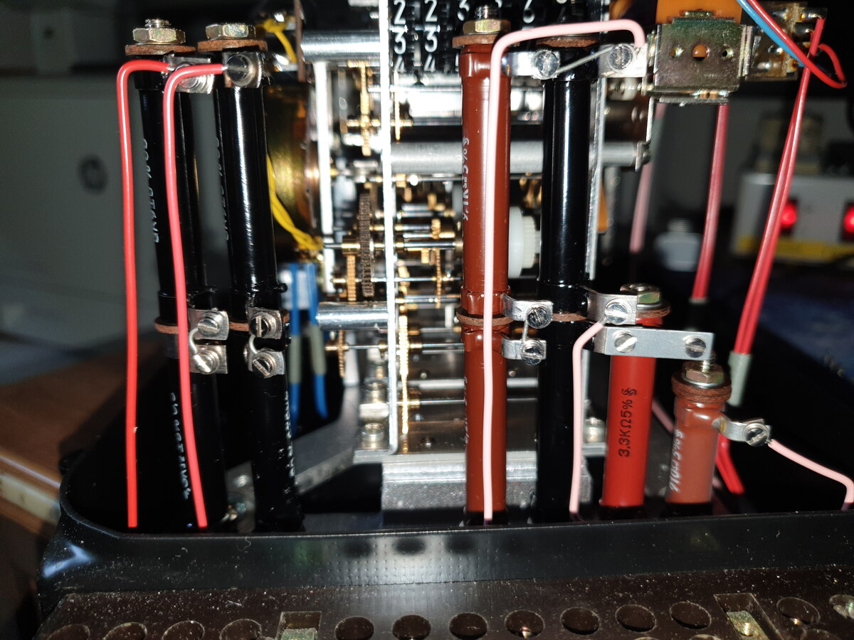

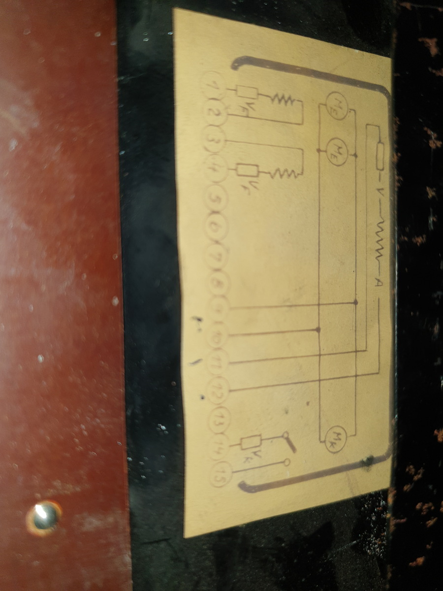

Mika B. schrieb: > Nur wie misst der. ? Das ist gar kein Stromzähler. Die Anzeigen, auf der was mit kWh steht, sind Impulszähler, einer wird auf Klemme 1 uns 2 angesteuert und pro Puls 0,33Wh aufaddiert. Der da drunter ist auch sowas und läuft auf Klemme 3 und 4 auf.
