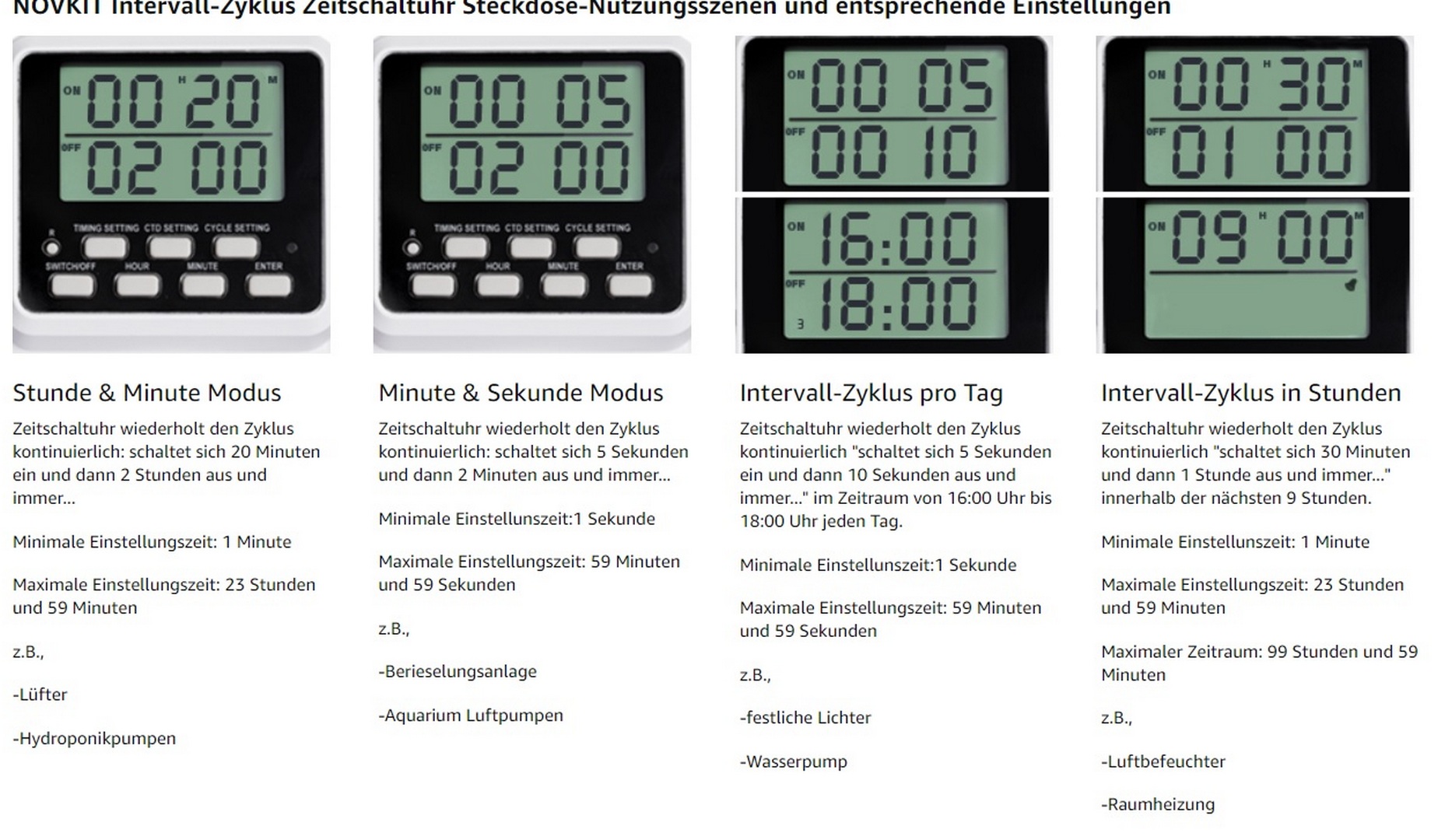

Mit den Input aus diesem Track und den Stichwort Intervall habe ich noch was schönes gefunden …s.u. Den Link nur wegen der guten Beschreibung weiter unten, nicht weil ich dort kaufen würde. In der Tat , es geht lediglich darum eine alte Gefrierbox ab und zu mal als Kühlschrank zu betreiben, So wie evtl. noch ein paar zukünftige Anwendungen für die sowas praktisch wäre., https://www.amazon.de/NOVKIT-Intervall-Zeitschaltuhr-unendlichem-Programmen/dp/B08CVB1QVW/ref=asc_df_B08CVB1QVW/?tag=googshopde-21&linkCode=df0&hvadid=473970746118&hvpos=&hvnetw=g&hvrand=9639737574172524963&hvpone=&hvptwo=&hvqmt=&hvdev=c&hvdvcmdl=&hvlocint=&hvlocphy=1004437&hvtargid=pla-1011391193164&th=1
