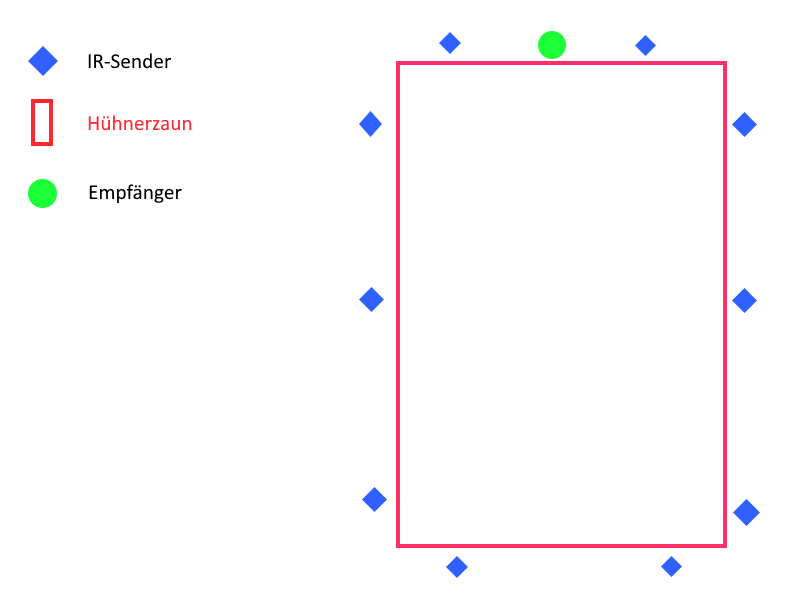

Nach nun 7 Jahren in denen ich Hühner halte habe ich zum ersten mal Probleme mit dem Fuchs.
Die Hühner leben auf einer wiese mit einen Hühnerzaun, welcher unter Strom steht, umzäunt und werden jede Woche versetzt.
Ich hab meinen Augen nicht getraut als ich eines Abend bei den Hühner vorbei schaute. Töte Hühner und Federn im ganzen Gehege verteilt.
Erste Reaktion war oh nein ich hab vergessen den Strom anzuschalten, aber dem war nicht so, der Strom war an und auch richtig dampf dahinter. Könnte mir also nicht erklären wie der Fuchs in das Gehege gekommen ist. Ich also erstmal ne Kamera aufgestellt um zu sehen was hier abgeht.
Es dauerte ein paar Tage bis ich auf band hatte was passiert. Ein Fuchs kommt zum Gehege, zögert nicht lange und springt einfach rüber.
Hätte mir von ein paar Monaten jemand erzählt ein Fuchs würde über einen 1,12m höhen Hühnerzaun der unter Strom steht springen hätte ich ihm nicht geglaubt. Nicht wegen der Höhe, mir ist durchaus klar dass ein Fuchs locker 1,5m oder sogar 2m überwinden kann, aber ich war immer der Ansicht der Fuchs würde erst versuchen unter dem Zaun durch zu kommen und bei dem versuch durch den Strom eine gewischt bekommen sodass er keine Lust mehr hat und es bleiben lässt.
So kann man sich täuschen.
Die Lösung soll nun sein den Fuchs zu erkennen wenn er um den Zaun
schleicht und ihn durch ein Geräusch(Autohupe, o.ä.) zu verschrecken.
Der Versuchsaufbau besteht aus diesem PIR-Modul
https://www.reichelt.de/raspberry-pi-infrarot-bewegungsmelder-pir-hc-sr501-rpi-hc-sr501-p224216.html
einem RF-Sender einem ATTiny als Detector/Sender.
Ein ATmega328 und RF-Reciver als Reciver und einem Pi als Userinterface.
Detector erkennt Fuchs/Tier schickt ein Signal an den Reciver, der
wiederum leitet eine Erkennung weiter an den Pi, welcher die Erkennung
vorerst in einer Logdatei speichert sodass ich anhand der Uhrzeiten und
in Verbindung mit der Kamera überprüfen kann ob es ein Fehlalarm ist.
Funktioniert soweit alles, nur dass der PIR viele Fehlalarme auslöst
auslöst.
Und zwar immer wenn es recht windig ist. Ich muss dazu sagen dass der
Detector/Sender einfach in den Zaun eingehängt wird und sich bei Wind
natürlich bewegt und somit einen Fehlalarm auslöst.
Wie auf meiner Skizze zu erkennen sind mehrere Detectoren/Sender geplant
um den Zaun in kompletter Länge abzudecken. Das und in Verbindung mit
dem umsetzten einmal die Woche, ist auch der Grund warum ich den
Detector/Sender nur in den Zaun einhängen möchte und nicht bspw. an
einen Pfahl schrauben will. Aktuell rechne ich mit 10 Detectoren/Sender
die ich benötige, welche rund 10-15€ das Stück kosten werden.
Meine Frage ist nun ob ihr eine Idee habt den Detector/Sender
zuverlässiger zu machen? Habt ihr ganz andere Ideen wie man den Fuchs
zuverlässig erkennen könnte und sich in einem ähnlichen Kostenumfang wie
meine geplante Lösung befindet?
Danke
Matthias

Aber so weit bin ich ja noch gar nicht. Ich muss erstmal zuverlässig den
Fuchs erkennen.
Wäre villeicht eine lichtschranke eine Alternative zum IR Sensor?
20-30m Länge müsstet überbrückt werden.
Wobei der IR Sensor ja echt ganz gut funktioniert nur darf dieser halt
nicht im Wind bewegen.

Lichtschranke:
Leider ist ein Fuchs ganz schön klein, und
unterwandert ne Lichtschranke leicht. Außerden
mußt Du die Wiese dann kurz mähen, damits keine
Fehlauslösungen gibt.
Auch Radar wäre ne Idee, aber alles krankt an den Fehlauslösungen.

Am nächstbesten wäre es sicherlich  dass der Fuchs jedes mal eine
gewischt bekommt wenn er sich dem Zaun nähert. Von selber wird er den
Zaun nicht berühren.
Dazu muss ich ihn aber erstmal zuverlässig erkennen. Andere Tiere  die
eine detection auslösen könnten sind eher weniger das Problem.
Um Menschen auszuschließen habe ich auch schon ne Idee. Und sofern sie
ihr Handy dabei haben ist die Erkennung von Menschen in der Nähe kein
Problem. Mensch in der Nähe -> Alarmanlage deaktiviert.
Kreative Ideen wie man den Fuchs dann in einen Hinterhalt locken kann um
dann sicher zu stellen dass er eine gewischt bekommt sind herzlich
willkommen.

Perfekt wäre eine Art 360° Scanner (Lidar oder Zeilenkamera), die ein
Bild erstellt, daß dann mit OpenCV verarbeitet wird und alle bewegten
Objekte außerhalb des Zaunes erkennt...
Leider alles andere als trivial.
Oder gleich mit Tensor-RT / Pytorch eine KI anlernen. Noch
nicht-trivialer.

Betreten nun andere Tiere tagsüber die Wiese?
Wenn dies nicht der Fall ist, gäbe es ne Möglichkeit,
Fehlauslösungen fast auf Null zu drücken.
Du bringst ne Matrix von Lichtschranken rund um das Hühnergitter an.
Jede Lichtschranke ist eigenständig und die meiste Zeit deaktiviert.
Durch einen Zufallsgenerator wird jede Schranke kurzzeitig aktiviert.
Will nun ein Grasbüschel einen Fehlalarm auslösen ists für dieses
Büschel sehr schwer!  Entweder ist die entsprechende Lichtschranke
gerad inaktiv oder sie löst aus und wird im Speicher des Hauptcntrollers
der die Anlage steuert, markiert. Wenn die gleiche Schranke wieder
aktiviert wird, und nicht auslöst, gibts keinen Alarm. Ist sie immer
noch ausgelöst, gibt es auch keinen Alarm und die Auslösung der Schranke
wird
zurückgesetzt. Denn das störende Objekt bewegt sich ja nicht!
Komm der Fuchs gelaufen, wird er mehere Schranken hintereinander
in kurzer Zeit auslösen. Das wertet der Hauptcontroller dann aus und
gibt Alarm.
Das ist NVA-Like und hat in der DDR mit Z80 Controllern funktioniert.
Ob sich so ein System für Dich lohnt oder das Wildbret praktikabler ist
muß Du selbst entscheiden. :-P
mfg

von Anonymus B. (anonymus_bugmenot)
Wenn der Rasen rund um den Zaun regelmäßig gemäht wird, dann kann man
mit Lichtschranken schon sehr viel erreichen. Alles andere wird endweder
zu teuer werden oder sehr an Fehlalarmen leiden.
