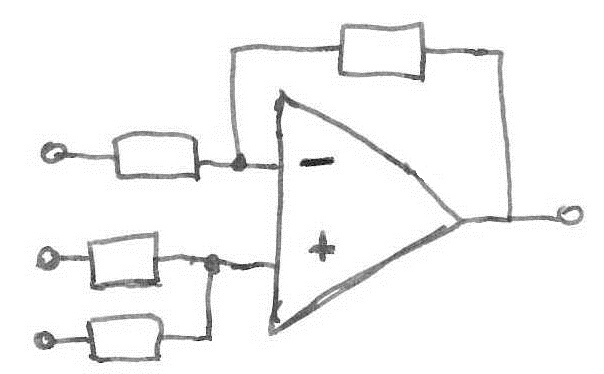

Ich habe heute mit einem Kollegen über die "Unmöglichkeit" eines positiven / nicht-invertierenden analogen Addierers aus einem Operationsverstärker diskutiert und dann bei Google und hier im Forum gesucht. Mein Kollege scheint nicht der einzige zu sein der sich nur noch falsch erinnern konnte. Es ist absolut möglich einen nicht-invertierenden Addierer zu bauen und er funktioniert ohne Einschränkungen. ABER man kann eben nicht einfach mehr Widerstände an den Summenpunkt schalten ohne alle anderen Widerstände neu zu berechnen! Weiterhin ist der Eingangswiderstand nicht gleich dem verbauten Widerstand da sich die Spannung am Summenpunkt ändert! Für zwei Eingänge ist die Schaltung leicht zu berechnen, jedoch schon bei 3 Eingängen wird es dann lästig, wenn nicht nur summiert, sondern auch gewichtet werden soll. Als Beweis der Machbarkeit hier die Beschreibung des einfachsten Falls von zwei positiven Eingängen: Sei R ein Widerstand von z.B. 10kOhm dann schalte je 1R gegen beide positiven Summeneingänge (A, B) und verbinde beide 1R mit dem positiven OPV Eingang bzw. Summenpunkt. Schalte einen weiteren 1R vom positiven Eingang (Summenpunkt) gegen 0V. Schalte einen weiteren 1R vom invertierenden OPV Eingang gegen 0V. Schalte 2R zwischen den Ausgang und den invertierenden OPV Eingang. Fertig. 5 Widerstände und eine Versorgungsspannung reichen aus. Was nun NICHT zulässig ist, ist es einen weiteren Widerstand von 1R als Eingang an einen der OPV Eingänge anzuschließen. Ersetzt man den Widerstand von 1R vom invertierenden OPV Eingang gegen 0V durch 2R und fügt einen weiteren 2R am invertierenden Eingang des OPV hinzu, so ist dieser nun Eingang C ein negativer Eingang und die Rechnung A+B-C ist möglich. Grundsätzlich ist jede Funktion der Form a*A+b*B+...-x*X-y*Y-... mit konstanten a,b,x,y möglich, wird nur schwer zu berechnen. Ich fasse die Nachteile zusammen: 1. Muss für jede Änderung aufwändig neu berechnet werden. 2. Hat keinen konstanten Eingangswiderstand sondern kann sogar negativen Widerstand bekommen. Eingänge können leicht ungenutzt bleiben da es immer zulässig ist sie auf 0V zu legen.

Moritz G. schrieb: > Ich habe heute mit einem Kollegen über die "Unmöglichkeit" eines > positiven / nicht-invertierenden analogen Addierers aus einem > Operationsverstärker diskutiert Der ADDIERER ist unmöglich weil bei der so definierten Schaltung der Summenpunkt bei 0 liegt, aber ein MITTELWERTBILDNER (auch gewichteten Mittelwert, das sind ja einfach nur an einem Punkt zusammengeführte Widerstände) und dann nachfolgende positive Verstärkung, z.B. genau um den Faktor der Anzahl der Eingänge, ging schon immer seit Erfindung der single supply OpAmps, aber dabei übernimmt der OpAmp NICHT die Summation, die wurde schon vorher gebildet von den Widerständen. z.B. 3 Quellen, 1V, 3V und 5V, wobei die erste Quelle doppelt gewichtet wird, werden über Widerstände 1k, 2k und 2k zusammengeführt, es entstehen (2*1+3+5)/4=2.5V, und nun ein nichtinvertierender Verstärker um 4 macht 10V, die gewichtete Summe der 3. Der OpAmp ist da aber nur ein nichtinvertierender Verstärker, kein Addierer.
Michael B. schrieb: > Der ADDIERER ist unmöglich weil bei der so definierten Schaltung der > Summenpunkt bei 0 liegt "Summenpunkt nicht bei 0 liegt" ? > aber ein MITTELWERTBILDNER (auch gewichteten > Mittelwert, das sind ja einfach nur an einem Punkt zusammengeführte > Widerstände) und dann nachfolgende positive Verstärkung, z.B. genau um > den Faktor der Anzahl der Eingänge, ging schon immer seit Erfindung der > single supply OpAmps, aber dabei übernimmt der OpAmp NICHT die > Summation, die wurde schon vorher gebildet von den Widerständen. Ja, das ist so oder kann man zumindest so sehen. Letzten Endes ist es egal da die Schaltung das Verhalten aufweist welches man will: Die Spannungen von Spannungsquellen werden addiert.
Hier eine Zeichnung der oben beschriebenen Schaltung. Eingänge die man nicht braucht, können auf Null gelegt werden. Alle Widerstände sind gleich groß. Im nächsten Post die Version mit nur einem negativen Eingang.
So sieht es für zwei positive und einen negativen Eingang aus. Wieder alle R gleich. Wieder können Eingänge durch auf Null legen ungenutzt bleiben.
Moritz G. schrieb: > Als Beweis der Machbarkeit hier die Beschreibung des einfachsten Falles > von zwei positiven Eingängen: > Sei R ein Widerstand von z.B. 10kOhm dann schalte je 1R gegen beide > positiven Summeneingänge (A, B) und verbinde beide 1R mit dem positiven > OPV Eingang bzw. Summenpunkt. > Schalte einen weiteren 1R vom positiven > Eingang (Summenpunkt) gegen 0V. Schalte einen weiteren 1R vom > invertierenden OPV Eingang gegen 0V. Schalte 2R zwischen den Ausgang und > den invertierenden OPV Eingang. Obwohl die Schaltung funktioniert, ist sie nicht die einfachste, sondern eine Variante der Schaltung mit zwei invertierenden Eingängen. Siehe Vorpost für die einfachere.
