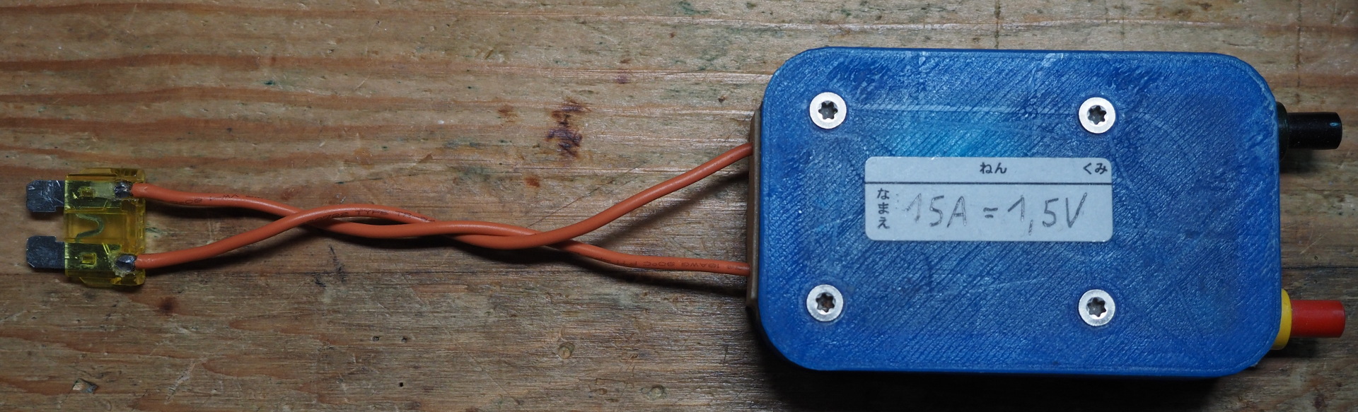

Jetzt sind wir aber alles keines ahnungslosen Autobastler sondern Leute
mit Etechnikhintergrund oder nicht? Da bietet es sich an noch weiter zu
gehen. Ich hab mir dazu eine 15A Sicherung genommen, die mit einem
kleinen Messverstaerker ausgeruestet (OPV + 3.3V Knopfzelle), das an
meinem Korad mit 5A kalibriert und hab so einen Adapter mit dem ich den
Strom messen kann.
BTW: Diese Autosicherungen sehen aus als wenn sie aus Aluminium waeren,
aber sie lassen sich interessanterweise gut loeten. Haette ich so nicht
erwartet.
Oh...und das Auto muss natuerlich glauben das es abgeschlossen und die
Tueren zu sind. .-)

von Vanye R. (vanye_rijan)
> das zweite sind bei den kleinen Widerständen der Einzelsicherung
> auch noch die Betrachtung aller Übergangswiderstände.
Noe, kein Problem. Siehe Bild.
Vanye
von Udo S. (urschmitt)
Netter Adapter. :-) Hast du mal die Linearität ausgemessen?
Nein. Ist ja keine Doktorarbeit. Eine gewisse Ungenauigkeit wird
das haben weil die Sicherung je nach Last und Umgebungstemperatur
sicher unterschiedlich stark erwaermt und das Sicherungsmetal
vermutlich einen Temperaturgang jenseits von gut und boese hat.
Aber ich denke mal auf 1mA mehr oder weniger kommt es da garnicht an.
Vanye

Nun, der Fehler durch den Temperaturgang des Sicherungsmetalls dürfte
wohl deutlich grösser sein. 10% Fehler sind da durchaus möglich.

Ich verstehe nicht, wenn man sich extra ein "Zusatzkästle" baut,
warum man dort nicht gleich eine Shunt aus Konstantan o.ä. einbaut.

Ich verstehe nicht weshalb alles zerredet werden muss. Vanye reicht die
Umsetzung so wie er es umgesetzt hat. Konstantandraht in der richtigen
Stärke hat man auch nicht immer zu Hand, außer Dir vermutlich.

Vanye hat da was schönes gebaut.
Hätte ich auch gerne gehabt.
Dann mach das doch. Du darfst mich gerne verbessern.

Von daher waere die Verbesserung meiner obigen Kiste vermutlich ein
kleiner
BLE-Sender der einfach den Messwert 1/s im Advertising-mode sendet und
ein kleines Handyprogramm das dies aufzeichnet. Wobei es vielleicht
ausreicht
einen Datenlogger anzuschliessen. Ich hab mal einen Elitech RC-5 so
modifiziert das er Spannungen anstatt Temperatur loggen kann. Sowas
koennte man da anschliessen und dann nach zwei Tagen schauen was
passiert ist.
Vanye
