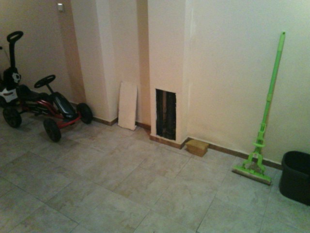

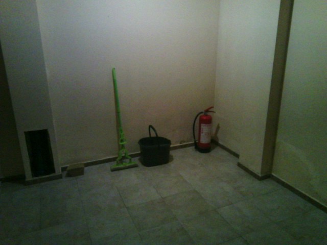

Hallo Zusammen,
kann mir von euch jemand kurz helfen. Gestern rief mich unser
Hausmeister an und meinte, dass im Keller Wasser austritt. Die Frage
ist, wo kommt es her. In der Nähe ist ein Abwasser-Rohr. Doch leider hat
es hier keine Wartungsöffnung, dass man da mal reinschauen könnte, ob da
das Wasser steht.
Noch zur Info: Die Wände bestehen aus zwei Schichten. Der eigentlichen
Mauer aus Ziegeln oder Beton, doch statt die Mauer zu verputzen, wurde
sie mit Rigips verkleidet.

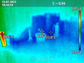

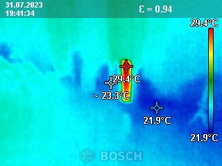

Ich habe mal meine Wärmebild-Kamera ausgepackt und habe mal geschaut, wo
die Wand kühler ist. Und da ergab sich folgendes da, wo das
Abwasser-Rohr ist, ist die Kühle auf ca. 30-40cm hochgestiegen. In der
Ecke des Hauses aber auf ca. 100-120cm.
Kann ich richtiger weise daraus folgern, dass das Wasser zwar aus dem
Schacht rausfließt, es aber ursprünglich aus der Ecke kommt? Da es ja
länger Zeit hatte, die Rigips Platten zu durchfeuchten.
Ich habe mal 4 Bilder angehängt. Die Warme Stelle ist das Abwasser-Rohr.
Zwei Bilder zeigen die Ecke an, die am meisten durchfeuchtet ist. Und
die anderen Bilder zeigen die Wand am Abwasser-Rohr. Dort ist relativ
wenig feuchte.

Die ist aber in diesem Fall ziemlich ungeeignet. Du findest maximal
heraus wo die Wand kühler ist. Wo das Wasser herkommt ist eine ganz
andere Sache. Das kann ggf. 2 Stockwerke drüber austreten und an einem
Steig/Fallrohr entlangrinnen.

Das kann Dir nur jemand sagen, der nachsieht und die Quelle findet, und
nein, eine Wärmebildkamera ist hier nicht das geeignete Werkzeug.

von R. M. (rmax)
Oliver R. schrieb:
> [...] eine Wärmebildkamera ist hier nicht das geeignete Werkzeug.
Wärmebildkameras gehören heutzutage durchaus zum Instrumentarium der
Leckorter und leisten da auch gute Dienste, etwa bei der Frage, nach dem
Leitungsverlauf unter dem Estrich und der genauen Leckstelle, wenn man
den Fehler schonmal auf einen bestimmten Rohrabschnitt eingegrenzt hat.
Wir hatten (leider) Anfang des Jahres so einen Fall, unter dem Estrich,
an der Kante zur Wand. Lochkorrossion an einem hartgelöteten Kupferrohr
von 1979, ein paar Zentimeter von der eigentlichen Lötstelle entfernt,

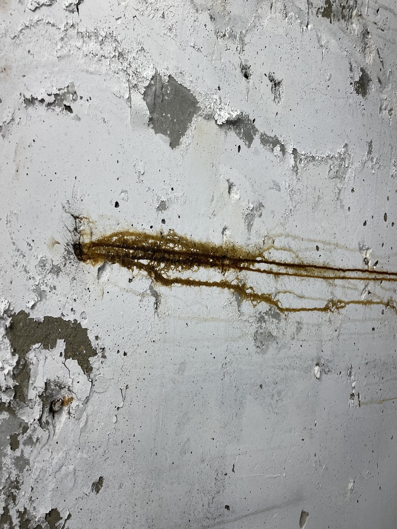

Heute hatte ich die Möglichkeit in den Aufzugsraum rein zu gehen. Dort
ist eine Betonwand nach Außen. Diese Betonwand ist unter dem Haus unter
der EG Wohnung. Und dort läuft das Wasser vor Allem aus der
Beton-Armierung raus.
Heute war auch ein "Experte" da. Und auch er meinte: Jo, Wasser kommt
von Außen. Viel Spaß beim Buddeln...
