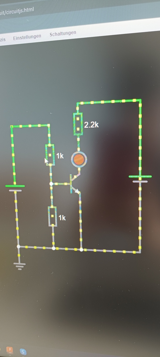

ich habe Mal eine Frage zu Transistoren. Ich wollte etwas
Experimentieren und hab dazu eine kleine Schaltung mit einem Transistor.
Ich habe an der Basis 12V und wollte die mit einem Spannungsteiler zu 5V
wandeln. Sowohl im Aufbau, als auch an einem Simulationsprogramm hat das
nicht funktioniert und nahezu die ganze Spannung ist am ersten
Widerstand abgefallen, womit der zweite qausi sinnlos ist.

von Jürgen F. (unterstrom)
Du hast wahrscheinlich den Mittelabgriff deines Spannungsteilers direkt
mit der Basis verbunden. Schalt einen Widerstand von 1k dazwischen und
du solltest eine Reaktion sehen, sowohl in deiner Simulation als auch in
richtigen Leben.
von Nuri O. (nurios)
Habe mich wohl etwas missverständlich ausgedrückt. Es ging mir nicht um
die Schaltung, sondern nur ums Verständnis, warum der Spannungsteiler
nicht so funktioniert hat.

von Michael B. (laberkopp)
Nuri O. schrieb:
> Es ging mir nicht um die Schaltung, sondern nur ums Verständnis, warum
> der Spannungsteiler nicht so funktioniert hat.
Weil dein Spannungsteiler in Wirklichkeit so aussieht, eine Diode
parallel zum unteren 1k, und an so einer Diode fallen nur 0.7V bei
11.3mA ab also bekommt auch der untere 1k nur 0.7V und 0.7mA
 |   1k
12V  +---+
 |   |  _|_
 |  1k  \_/
Ahh okay jetzt hab ich's verstanden. Danke!

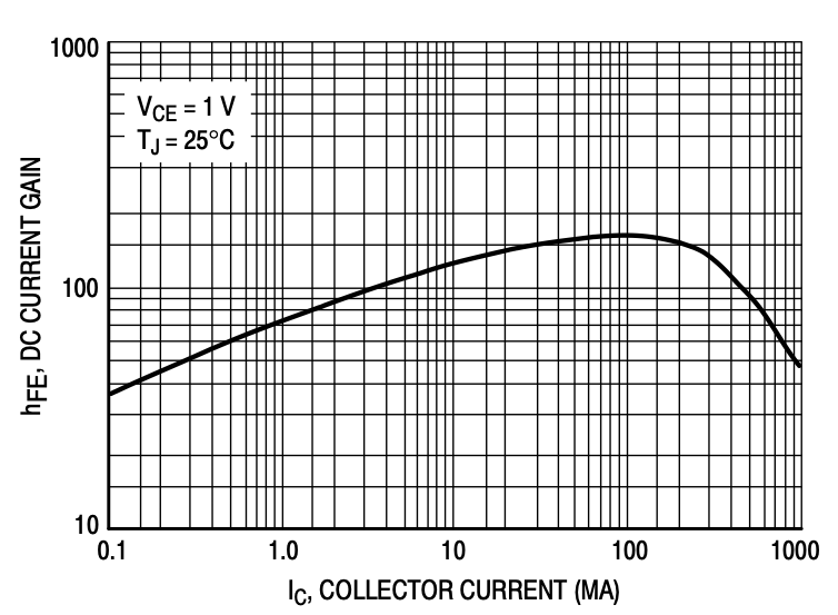

Wonach wird denn der Basisstrom ausgewählt? Hatte öfter gelesen der
Kollektorstrom sollte 10x höher sein als der Basisstrom. Wenn ich also
eine LED mit 10 mA schalten will reicht da lediglich 1mA Basisstrom?

von Axel S. (a-za-z0-9)
Das ist im Grundverständnis schonmal falsch. Wenn die äußere Beschaltung
nichts anderes vorgibt, dann ist der Kollektorstrom um einen typ- und
exemplarabhängigen Faktor größer als der Basisstrom. Dieser Faktor wird
sinnigerweise Stromverstärkungfaktor genannt und häufig mit B oder
\beta bezeichnet. Typischerweise liegt B bei ca. 100..250. Es gibt aber
auch selektierte Typen mit B>=400. Oder (alte) Leistungstransistoren mit
B=30.
> Wenn ich also eine LED mit 10 mA schalten will reicht da
Schaltbetrieb ist eine besondere Situation. Dabei übersteuert man den
Transistor, damit möglichst wenig Spannung zwischen Kollektor und
Emitter stehen bleibt. Konkret bedeutet übersteuern, daß man mehr
Basisstrom reindrückt, als man für den (meist extern begrenzten)
Kollektorstrom bräuchte. Man rechnet also praktisch mit 1/3 .. 1/5 von
B. Und weil B auch exemplarabhängig ist, nimmt man das kleinste B aus
dem Datenblatt.
Oft ist der Schaltbetrieb im Datenblatt auch extra spezifiziert. Das ist
meistens Ic/Ib=20. Obwohl 50 auch gehen würde. 10 ist arg pessimistisch.

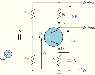

von Lutz V. (lvw)
Nuri O. schrieb:
> Hi Forum,
> > Kann mir jemand Licht ins dunkle bringen ?
Nuri - ganz kurzer Tipp:
Bau einen Spannungsteiler, durch den bei 12 Volt ungefähr 0,1mA fließen
und bei dem am unteren Widerstand etwa Ub=0,7+0,5=1,2 Volt abfallen.
Diese Basisspannung Ub wird direkt an die Basis (ohne Vorwiderstand)
angelegt.
Nimm einen npn-Transistor und einen Kollektorwiderstand von etwa
Rc=5kOhm und einen Widerstand in der Emitterleitung von etwa Re=500 Ohm.
Damit wird ein Koll.strom von etwa 1mA fließen, der an Rc einen Abfall
von 5V und an Re von etwa 0,5V erzeugt (das ist der Hintergrund für die
bei Ub erähnten 0,5V).
Du kennst dabei gar nicht den fließenden Basisstrom - und das ist auch
kein Problem, denn der ist so klein (im Vergleich zum Teilerstrom von
0,1mA), dass er zu keiner nennenswerten Abweichung führt - jedenfalls
nicht, wenn es um das Experimentieren und um das Verstehen geht.

von M. K. (sylaina)
Erklär mir mal die Kurve wenn Ic nur von Ube abhängig ist. Warum
interessiert uns dann bei Transistoren überhaupt der Current Gain?

von Lutz V. (lvw)
OK - auf so eine sachliche Frage antworte ich auch gerne sachlich.
Die Kurve zeigt, dass der Quotient Ic/Ib von der Größe des
Kollektorstroms Ic abhängt. Dieser Quotient wurde leider - von Anfang an
- als "Stromverstärkung" bezeichnet, was bei vielen den hier zu
beobachtenden Irrtum (auch leider in Büchern) ausgelöst hat.
Interessanterweise gibt es auch FET-Datenblätter, in den man den nun
wirklich vernachlässigbaren Gatestrom benutzt, um damit auch einen
"current gain" zu definieren.
Noch mal zu der von Dir gezeigten Kurve: Sie sagt also nur aus, das der
fließende Basisstrom kein fester Anteil (Prozentsatz) des Koll.Stromes
Ic ist, sondern dass dieser kleine Anteil in einem gewissen Bereich
schwankt - im Beispiel etwa von 1/50 bis 1/200).
> angelegt.
Also einen Spannungsteiler aus 108k und 12k. Der hat eine
Ersatzsspannung wie gewünscht von 1.2V und einen Innenwiderstand von
10.8k. Damit ist das bei Weitem keine Spannungsquelle mehr!
Und dann gibt es noch Schaltungen ohne Emitterwiderstand, auch welche
mit Spannungsgegenkopplung (R zwischen C und B) und es gibt den
Schaltbetrieb, wo man eher keinen Emitterwiderstand hat. In allen drei
Fällen steuert man den Eingang (der Schaltung) mit einer mehr oder
weniger guten Stromquelle an!
Mit Emitterwiderstand, der für die Arbeitspunktfestlegung sehr hilfreich
ist, kann man schon von einer Spannungssteuerung der Schaltung ausgehen.
Allerdings ist das verursacht durch die Art der Beschaltung und eben
nicht die Betrachtung des reinen Bauelements 'Transistor'.
von Jens G. (jensig)

von Lutz V. (lvw)
Aber das ist doch etwas ganz anderes! Natürlich kann ich über einen -
meinetwegen auch großen - Widerstand die Basis ansteuern. Dann gibt es
eben einen Spannungsteiler aus nur diesem Widerstand und der
Basis-Emitterstrecke.
Aber deswegen regiert der Transistor doch weiterhin auf die B-E-Spanung.
Der Transistor ändert doch nicht sein Wirkungsprinzip in Abhängigkeit
von der äußeren Beschaltung.
Wieviel Beweise braucht Ihr denn noch?
Hast Du z.B. nie darüber nachgedacht, wieso man beim OPV (mit
BJT-Eingang) mit der größten Selbstverständlich nur von
Eingangsspannungen redet und damit rechnet (V+=V-) ? Den in die beiden
Basen fließenden Strom kennt man nicht und braucht diesen auch nicht zu
kennen (jedenfalls für eine ausreichend genauen Berechnung).
Im Gegenteil: Dieser Strom wird als unerwünscht und als parasitär
angesehen!
Warum wohl?
Vorschlag: Ab und zu mal nachdenken, kritisch nachfragen (und nichts
blind akzeptieren ohne Nachweis oder Erklärung) und dann (hoffentlich)
verstehen.
Man kann in der Elektronik nämlich alle Effekte und Beobachtngen
erklären und begründen.
Sorry - das klang jetzt recht pädagogisch - muss aber in manchen Fällen
sein.

Nehmen wir mal ein konkretes Beispiel. Wenn ich diese Schaltung
dimensioniere, dann nehme ich U_BE fix mit 0,65 V an, wähle R_E, lege
V_OUT auf 1/2 VCC fest, berechne I_C und daraus dann I_B und wähle den
Querstrom des Spannungsteilers an der Basis mindestens 10 mal größer als
I_B. I_B brauche ich unbedingt, da ich ja darüber den Querstrom
berechne. Da ich U_BE fest mit 0,65 V annehme, ist in meiner Rechnung
der Transistor rein stromgesteuert. Das sich im realen Leben U_BE in
Abhängigkeit von I_B ändert ist klar. Aber das spielt für die Rechnung
und für die Schaltung keine Rolle.
Wie würdest du das konkret berechnen, wenn du den Transistor als rein
spannungsgesteuert durch U_BE betrachtest?

von Lutz V. (lvw)
Wenn Du meine obige Antwort liest, erkennst Du vielleicht, warum ich
jetzt keine Lust mehr habe, sachlich zu argumentieren (ich habe das ja
nun in etlichen Beiträgen bereits getan - auch auf der Grundlage Deines
Schaltungsbeispiels.
Nur einen Satz dazu: Wählst Du wirklich R_E bevor Du den Koll.-Strom
wählst - und danach "berechnest" Du erst den Koll.-Strom?
Normalerweise wählt man aber doch erst den zur Aufgabe passenden Strom
(bzw. die gewünschte Steilheit für eine vorgegebene Verstärkung) und
erst danach die externen Element, die zu diesen Transistor-Parametern
dann passen, oder?

von Lutz V. (lvw)
Für alle, die auch weiterhin an technischen Dingen interessiert sind,
hier in Kurzform der Entwurf einer Verstärkerstufe mit Vorgabe Vu=-200.
Das ist ja wohl in der Praxis der Normalfall, dass die zu realisierende
Verstärkung vorgegeben wird.
1) Vu=-200=-gRc mit g=Ic/Ut (Steilheitsformel).
2) Also: IcRc/Ut=200 und IcRc=200*25mV=5V.
3) Jetzt hat man die Wahl: Ic=1mV (0,5mV) mit Rc=5k (10k) oder
irgendeine andere Kombination.
4) Wahl: Ic=1mA mit Rc=5k (passt gut zur Versorgung mit Uo=10 0der 12V)
5) Wahl: Re=(0,1...0,2)Rc ; hier: Re=500 Ohm (muss wegen der vorgegeben
Verstärkung überbrücjt werden mit C)
6) Also Ue=IcRe=0,5V (Annahme Ie=Ic, sonst eben mit Ie=Ic+Ib)
7) Realisiere Basis-Spannungsteiler mit Ub=0,7+0,5=1,2 Volt.
8) Dabei kann man - wenn man B kennt (!!) - Ib mit berücksichtigen.
___________________________________
Frage: Hat einer derjenigen, der in Abrede stellt, dass man mit der
Steilheit g (also mit Spannungssteuerung) beim Entwurf rechnet, den Mut,
mir zu zeigen, wie man mit den gleichen Ausgangsdaten (Vorgabe der
Verstärkung Vu) und OHNE g so einen Entwurf macht?
Ich bin gespannt.
Bitte nicht so viel Gerede und bla-bla, sondern Rechnung!

Ich erinnere mich dass es an dieser Stelle im Buch darum ging, dass Beta
eben stark Kollektorstrom-abhängig ist. Daher kann man nicht linear von
einem bekannten Basisstrom extrapolieren, bspw. doppelter Basisstrom
ergebe doppelten Kollektorstrom.
Hingegen ist die Vorhersage/Interpolation mittels der Spannung über die
Basis-Emitter Diode weitaus genauer. Irgendwas mit der
Ebers-Moll-Gleichung. Ist hier erklärt:
https://forum.allaboutcircuits.com/threads/how-accurately-does-vbe-determine-collector-current.120047/#post-957888

Und genau das ist der Punkt. Du nimmst U_BE als konstant an. (0,65 V
sind allerdings für einen Kleinsignaltransistor in dieser Anwendung
realistischer.)
Für die Berechnung des Basisspannungsteilers brauchst du aber I_B, den
du aus I_C berechnen kannst. Du willst nämlich die Widerstände so groß
wie möglich machen, um einen hohen Eingangswiderstand zu erreichen.
In deiner Rechnung ist U_BE = const und I_C=f(I_B). D.h. er ist für dich
in diesem einfachen Modell nur stromgesteuert.

Und schon wieder etwas, was 1:1 auf dich passt, denn deine Rechnung ist
in der Realität reines Glücksspiel. Kein vernünftiger Mensch kommt auf
die Idee eine einfache Emitterschaltung mit C über dem gesamten
Emitterwiderstand zusammenzustöpseln.
Warum macht man das nicht? Weil die Verstärkung dann höchst nichtlinear
ist und dazu noch extremst exemplarabhängig.
Der nicht dumme Wissende legt deshalb den Kondensator maximal über einen
Teil von Re und nimmt die altbekannte Formel V=-Rc/Re, wobei letzterer
der Teil ohne C parallel ist. Das ganze geht dann ganz ohne die
Steilheit, und da ist jeder Praktiker froh drüber, weil spätestens durch
den Early-Effekt ist dein Rechenweg reines Glücksspiel. Der Early-Effekt
versaut dir übrigens auch deine Behauptung mit spannungsgesteuert.

Natürlich kann man eine Transistorstufe ohne den ganzen Firlefanz
berechnen. Die Verstärkung wird einfach grob aus dem Verhältnis von RL
zu RE berechnet:
RL = 3k9
RE = 1k
Daraus ergibt sich eine Verstärkung von v = 3,9
Wird RE aus einer Kombination von C2 und einem zusätzlich in Serie
liegenden Widerstand (zB 1k) gebildet, dann ergibt sich natürlich für RE
ein Gesamtwiderstand von 500R und somit eine Verstärkung von 7,8. Diese
grobe Berechnung funktioniert nur solange C2 nicht direkt parallel zum
RE geschaltet ist.
Liegt C2 direkt an RE wäre die Verstärkung theoretisch unendlich. In der
Praxis ist das natürlich nicht der Fall, aber da liegt dann eben auch
die Grenze des vereinfachten Entwurfs.

von Lutz V. (lvw)
Ich hatte es ja angekündigt....2 Wochen Pause.
Abzuschließen ist das Thema ja noch nicht, da hier zum Schluss wieder
totaler Unsinn geschrieben wurde.
Der Teilnehmer Brüno weiß scheinbar nicht, dass gerade der Early-Effekt
einer der zahlreichen Nachweise für Spannungsteuerung ist. Der letzte
Satz nun ist purer Unsinn. Ob er auch weiß weiß, wo die "altbekannte
Formel" V=-Rc/Re herkommt? Das kann er - falls interessiert - meiner
folgenden Antwort an Enrico E. entnehmen.
von Lutz V. (lvw)
> zu RE berechnet:
> RL = 3k9
> RE = 1k
Vielleicht sollte man doch wissen bevor man von "Firlefanz"
rumschwafelt, woher denn diese schönen Faustformeln kommen - und was
noch viel wichtiger für den Praktiker ist: Wann diese denn gelten und
wann nicht. Das ist nämlich eine der Hauptaufgaben beim Entwurf: Unter
welchen Randbedingungen die eingesetzten Formeln gelten.
Also zur Information: Nach den Gesetzmäßigkeiten der Spannungssteuerung
gemäß der Kennlinie (exponentiell) Ic=f(Ube) und deren Steigung
gm=d(Ic)/d(Ube) ist die Verstärkung der Emitterstufe mit Gegenkopplung
V=-gmRc/(1+gmRe).
(Ohne Early-Effekt, der mit einem dynamisch-differentiellen Widerstand
rce=1/h22 parallel zu Rc leicht zu berücksichtigen ist).
Wenn nun gmRe>>1 ist - also Re>>1/gm - dann entsteht diese schöne
Näherung
 V=-Rc/Re,
von der hier oft geredet wird, scheinbar ohne zu wissen, woher sie kommt
und was sie bedeutet und ab wann sie denn näherungsweise gilt.
Die Steilheit gm ist nun zum Glück ganz einfach über den gewählten Strom
Ic zu ermitteln (Diff.rechnung e-Funktion): gm=Ic/Vt (mit Vt
etwas25...26 mV).
Diese Formeln für die Spannungsverstärkung sind ein Nachweis der
Spannungssteuerung Ic=f(Ube) und gelten genauso auch für den FET (mit
Ugs statt Ube und statt Ic nun Id).
Nachsatz: Ich habe mich hier - nach 2 Wochen Unterbrechung - noch einmal
gemeldet, weil ich denke, dass in einem Technischen Forum zur
Analogtechnik falsche und unsinnige und irreführende Aussagen nicht
unkorrigiert bleiben sollten.
