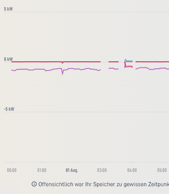

hat jemand den gleichen Speicher und kennt den folgenden Effekt:
Im varta-portal.energy/report, wo die verschiedenen Messwerte über die
Zeit grafisch aufgearbeitet dargestellt werden können (auch Messwerte
bzw. Verläufe aus der Vergangenheit), ergeben sich jeden Morgen
mehrere (zwei oder 3 Aufzeichnungslücken, siehe Screenshot. Manchmal
auch tagsüber. Varta ist das nicht unbekannt, sie schreiben immer unter
die Grafik:
"Offensichtlich war Ihr Speicher zu gewissen Zeitpunkten nicht mit dem
Internet verbunden. Deshalb können Datenlücken in Ihren Diagrammen
auftreten. Wir arbeiten bereits an einer Lösung um die Vollständigkeit
der Daten auch bei Verbindungsproblemen zu gewährleisten."
Also, dass mein Speicher zu diesen Zeitpunkten nicht mit dem Internet
verbunden ist, kann ich definitiv ausschließen. Wenn ich eine neue IP
bekomme, dann zu völlig anderen Zeiten, und den Rest der Zeit steht die
Verbindung.
Auch die Tatsache, dass es plötzlich zwischen zwei Lücken Netzbezug
gibt, ist nicht mit einem Verbindungsproblem zu erklären. Es kann sich
m. E. nur um einen Fehler in der Firmware handeln. Könnte sein, dass der
Speicher jedes Mal neu bootet.
Ist das nur bei meinem Speicher so, oder kennt noch jemand dieses
Verhalten?

von Christian S. (christian_element)
das gleiche Problem wie beschrieben,
gleicher Speicher,
Grüße Christian
von Uwe B. (uwe_beis)
Da bin ich also nicht alleine. Ich führe diese "Verbindungsprobleme"
mittlerweile sicher auf Reboots des Systems, also auf Softwarefehler,
zurück.

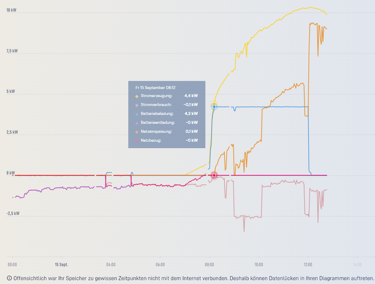

Ich habe aber einen noch gravierenden Fehler in der Software gefunden -
wenn es denn überhaupt ein Fehler ist. Hintergrund:
Auf den Diagrammen von Varta fiel mir oft auf, dass der Leistungsbezug
des Hauses auf "magische Weise" jedes mal drastisch, um mehrere 100 W,
sinkt, wenn das Laden des Speichers beginnt. Ein typisches Beispiel im
Anhang:
Bei Beginn des Ladens, ca. 7:50, beträgt der (angebliche) Leistungsbezug
des Hauses (rosa) ca. 700 W. Das ist auch plausibel. Bei voller
Ladeleistung (blau, angeblich 4,2 kW), ca. 8:10, sind es nur noch 100 W.
Obwohl sich im Haus nichts, zumindest nichts annähernd in gleicher
Größenordnung wie diese 600 W, geändert hat. Im Haus beginnt das Leben
erst um ca. 8:50. Dieses Phänomen habe ich vielfach beobachtet, ich
könnte viele solcher Screenshots zeigen.
Weil ich, wie ich weiter oben schon schrieb, gerne meine eigene
Messungen und Darstellung der Messwerte machen wollte, aber nicht direkt
an die Messwerte des Speichers komme, habe ich einen weiteren, geeichten
Drehstromzähler mit Schnittstelle an die Stelle gesetzt, wo vorher der
Ferraris-Zähler war, und wo ich den kompletten Leistungsbezug des Hauses
genau messen kann. Damit stehen mir 3 vom Speicher unabhängige Messwerte
zur Verfügung, aus denen ich den vierten berechnen kann:
- Die Produktionsleistung bekomme ich aus den Wechselrichtern (RS485,
proprietär)
- Die Leistung im Haus aus dem neuen Zähler (RS485, Modbus)
- Den Bezug und die Einspeisung ins Netz bekomme ich aus dem offiziellen
Zähler (S0 mit Adapter, SML-Protokoll)
- -> Daraus kann ich berechnen, was in den Speicher geht oder aus ihm
kommt.
Und dabei hat sich ergeben: Der Speicher lädt nicht mit max. 4,2 kW,
sondern nur mit 3,6 kW (!).
Damit ist auch das obige Rätsel gelöst: Auch der Varta-Speicher erfasst
3 Messwerte:
- Leistung ins Netz (mittels Stromwandlern etc.)
- Die Produktionsleistung der Wechselrichter (mittels Stromwandlern
etc.)
- Leistung Speicher, intern
- -> Daraus berechnet er die Leistung ins Haus. Wenn er aber meint, es
gingen 4,2 kW statt 3,6 kW in den Speicher, dann bleiben bei der
Berechnung der Leistung im Haus 600 W weniger übrig. Genau das, was auch
die Grafik auf dem Screenshot belegt.
(Nebenbei: Die Varta-Messung der WR-Leistung stimmt mit den Werten, die
die WR selber angeben, ganz exakt überein. Und die Netzleistung ist in
den beschriebenen Situationen prinzipiell ungefähr 0, auch da sind sich
beide Systeme einig, also kann ich mich auf meine Messungen verlassen.)
Ich bin mit meinem Programm noch nicht fertig. Die Erfassung und
numerische Darstellung der Messwerte, sowie weitere Berechnungen, die
sich daraus ergeben, laufen, aber es fehlt noch das Schreiben einer
Log-Datei und die grafische Darstellung.
Nicht jeden Tag kann man den Fehlereffekt so deutlich erkennen. Zum
Bestimmen der maximalen Speicher-Entladeleistung habe ich noch keine
Gelegenheit gehabt. Aber ich habe jetzt noch einen weiteren Verdacht:
Bei einer ersten und bisher einzigen Bestimmung der Kapazität des mit 15
bzw. 19,5 kWh angegebenen Speichers hatte sich ergeben, dass zum Laden
von 10% auf 100% ca. 11,5 kWh gebraucht wurden. Hmmm...
Es könnte also sein, dass auch die Kapazität des Speichers in ähnlichem
Maß geringer ist, als der angebliche Ladestrom. Wenn das tatsächlich der
Fall wäre, wäre die "Fehlmessung" des Speicherstroms eher Absicht als
ein Fehler. Aber so weit bin ich noch nicht. Ich will hier nichts
unterstellen, was ich nicht belegen kann, ich muss das mehrfach prüfen.

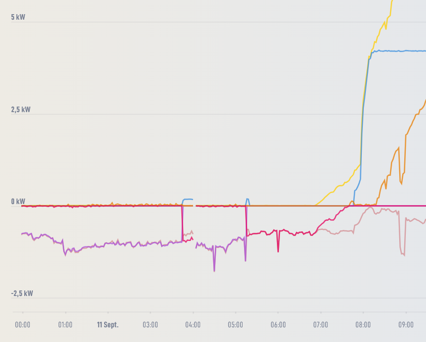

Hallo Uwe,
Danke für die Rückmeldung, ich möchte mal meine Konfiguration kurz
mitteilen,
wir ( mein Elektriker und meinerseits) sind noch nicht ganz fertig mit
der Installationen, das sollte aber Ende nächster Woche sein,
Ich habe drei VARTA element backup 18 und einen VARTA Pulse 6 neo als
Speicher, die laufen über einen AVM Fritz Powerline 546E (sitzt im
Zählerschrank) eine AVM Friz Box 6690 Cable,
ich hatte Täglich immer so 10 Aufzeichnungsabbrüche, diese dauerten
immer exakt 4 Minuten, am Wochenende habe ich mich einmal damit
Beschäftigt, ( ich bin darin allerdings nicht so ein Fachmann, (eher ein
Benutzer) aber mein Elektriker ist darin sehr Erfahren, ich habe im Haus
einige Powerline Adapter da die Fritz Box sehr schlecht steht und ich
verwinkelt Wohne,
ich habe dann einmal in meiner Fritz Box die Einstellungen geschaut,
darin war nur das 2,4gh Netz an, das habe ich dann umgestellt auf
2,4/5,0gh, auch war das WLAN nicht angestellt, habe dann einmal einige
Tage die Aufzeichnungen im Varta Portal angeschaut, ich war voller
Hornungen, zwei Tage lang keine Lücken mehr, aber gestern hatte ich zwei
Aufzeichnungslücken, wieder exakt 4 Minuten, aber sie sind wesentlich
weniger geworden, bisher heute keine Lücke,
mein Elektriker will nun einen direkten Weg zu Fritz Box lagen, dann
werden wir mal schauen, er ist der Meinung das es an der Powerline
Adapter liegt,
was mir noch auffällt ist, ich habe eine Alexa, die läuft auch über
Powerline Adapter, da waren auch immer wieder Abbrüche, sie sagte mir
"zur Zeit kein Internet" das konnte ich verstehen da mein Laptop auch
keine Verbindung hatte, der Laptop läuft über Lan eines anderen
Powerline Adapter,
ich werde jetzt abwarten bis mein Elektriker die neue Leitung verlegt
hat und wir dann direkte LAN Verbindung zum Router haben, wie es dann
ist, aber das kann ich erst nach dem 21 September erfahren, da mein
Elektriker erst am 19 + 20 September weiter macht,
mich würde Deine Installation Interessieren, bei mir wird auch immer die
Fehlermeldung "Offensichtlich war Ihr Speicher zu gewissen Zeitpunkten
nicht mit dem  Internet verbunden" angezeigt,
wir werden das weiter beobachten, ich würde mich dann wieder melden, sag
mir mal kurz deine Installationen,  achja, die Zahlen, und die
Diagramme, die passen bei mir auch absolut nicht, im Moment ist nur der
Neo 6 als Speicher genutzt, die anderen wird er noch anschließen,
Grüße Christian

Aussetzer: Bei mir dauern die auch 4 Minuten, als zwei
Update-Intervalle. Und, wie geschrieben, zuverlässig immer 2 Stück um
zurzeit ca. 4 Uhr, teilweise auch keine weiteren, aber sonst häufig
welche beim Lastwechsel des Speichers. Im Screenshot von heute einer bei
Beginn der Ladung. Einen Totalabsturz hatte ich, da musste ich manuell
resetten.
Auch sieht man wieder, wie der interne Verbrauch angeblich um ca. 600 W
bei Ladebeginn sinkt.

- Varta behauptet, mit 4,2 kW zu laden und kommt damit auf die Ladung
(10 - 100%) von 16,8 kWh.
- Ich habe eine Ladeleistung von 3,6 kW ermittelt und komme auf eine
Ladung (10 - 100%) von 15,7 kWh.
Die Zahlenverhältnisse sind gleich, das schafft Vertrauen in meine
Berechnung. Und dass lt. Varta angeblich jedes Mal bei Ladebeginn der
interne Verbrauch um genau diesen Wert (4,2 kW - 3,6 kW = 600 W) sinkt,
ist mehr als ein Indiz dafür, dass der Fehler bei Varta, und nicht bei
mir liegt.

3. Unterbrechungen: Ich habe deutlich weniger und kann sie teilweise
eindeutig auf Fehler im Speicher zurückführen. Heute hatte ich erst eine
einzige: Die, die jeden Morgen um ca. 4 Uhr kommt. Dann spinnt der
Speicher und lädt sich während 10 Minuten schwach aus dem Netz(!) statt
weiter das Haus zu versorgen. Dann merkt er, dass das nicht sein kann
und bootet offensichtlich neu.

diese Ausfälle werden auch auf dem Smartphone angezeigt, das Problem,
entweder Software oder Internes Speicherproblem,
Bis denne, Grüße Christian,

Das entspricht gar nicht der von Varta für die Element Backup 15
angegeben entnehmbaren Kapazität von 5 kWh (6,5 kWh brutto) für jedes
der 3 Batterie-Module, also insgesamt 15 kWh.
Und es entspricht auch nicht der "Messung" aus dem Varta-Portal, bei
der, wie ich oben schon schrieb, eine Ladeleistung von 4,2 kW behauptet
wird, tatsächlich aber nur mit 3,6 kW geladen wird. Was sich leicht
durch auffällig falsche Angaben des Varta-Portals des angeblichen
Leistungsbedarfs im Haus belegen lässt, s.o..
