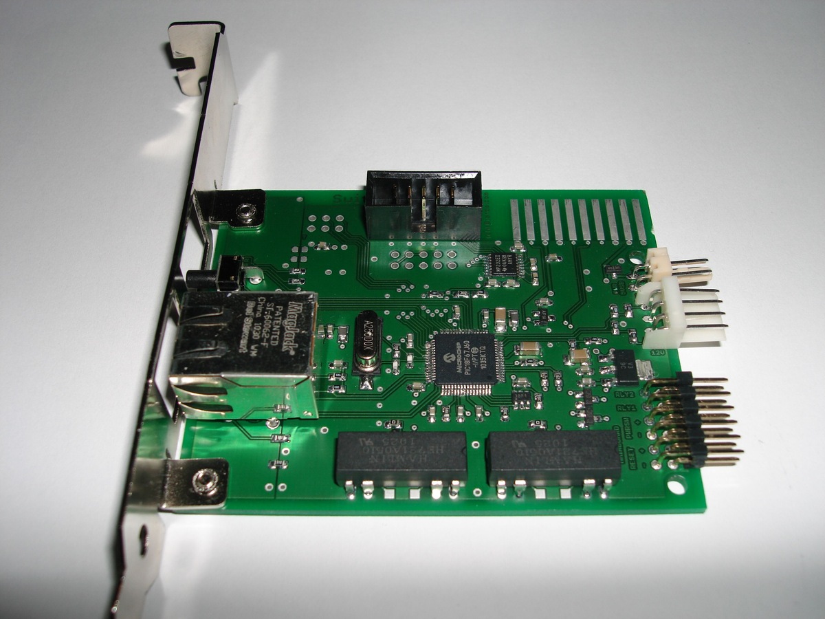

Wie kann ich den Einschaltknopf aus der Ferne betätigen, um das Gerät
neu zu starten? Ich dachte an einen pi zero oder einen ESP, der den
Schalter schaltet. Ich kann einen ESP programmieren, aber von der
Hardwareseite habe ich wenig Ahnung. Kann mir jemand ein paar Tipps
geben, wie so etwas am einfachsten zu bewerkstelligen ist?

Es gibt einbaukarten mit einem ESP drauf, die eigentlich via WLAN Reset
und Power drücken sollen/können.
Eine WLAN-Steckdose mit regelmäßigem Ping und "10 Sekunden aus wenn
keine Antwort" könnte das aber wohl auch.

Ne alte Netzwerkkarte mit WOL Fähigkeit nehmen. Bei Emfang des passenden
Magic Packet, wechseln am WOL Anschluss der Pegel. Das 3 adrige WOL
Kabel hat +5V, Masse und in der Mitte das Logiksignal. Die 5V kommen von
der Schlafspannung. Wenn man jetzt die LAN Karte über den WOL Anschluss
mit 5V und Masse versorgt, und ein Netzwerkkabel ansteckt, ist die Karte
arbeits- bzw. in dem Fall weckfähig. Mit dem WOL dann einfach den Reset
per Transistor ansteuern und du hast das Problem gelöst, da du
unabhängig von der Funktion des Gerätes bist, das du neu starten willst

Reset oder den PowerKnopf vom Mainboard auf Masse ziehen, also an den
Kontakten am Mainboard die zum Front-Panel gehen.
Einfacher Transistor mit Vorwiderstand reicht, zur Orientierung:
https://www.elektronik-kompendium.de/public/schaerer/pullr.htm

von Frank K. (fchk)
Ich habe vor über 10 Jahren mal für so einen Zweck eine PC-Einsteckkarte
gebaut, die per Standby Power vom PC-Netzteil versorgt wird, Reset und
Power-On Buttons per Read-Relais schaltet und die Spannungen 5V und 12V
über ein Stromversorgungskabel für Diskettenlaufwerke überwacht. Ein
PIC18F67J60 mit integrierten Ethernet MAC und PHY und einem kleinen
Webserver steuert das ganze.
fchk

von Thomas H. (thomash2)
Frank K. schrieb:
> fchk
Das ist eine nette Idee, ich hatte damals auch noch Grub installiert auf
dem Rechner damit ich remote zwischen Linux und Windows auswählen
konnte. Grub kann ja via Seriellen Port das Menü ausgeben das hatte ich
auch über den Mikrocontroller mit entsprechendem zwischen IC max232
(denke ich war das) ausgelesen.
Es gab auch die Option den PC hart runterzufahren (PWR Pin länger auf
Ground ziehen)
