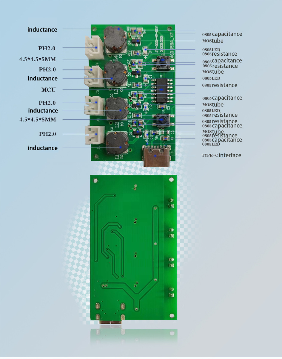

Hier muss man das Bild mit den vier Verneblern anklicken und dann "Mehr anzeigen", dann kommt eine sehr ausführliche Beschreibung mit vielen Bildern: https://de.aliexpress.com/item/1005004285555688.html einen Schaltplan gibt es zwar nicht, aber immerhin einen "Bestückungsplan" Ich hab es in ein PDF gedruckt, aber das sind 38 MB geworden,

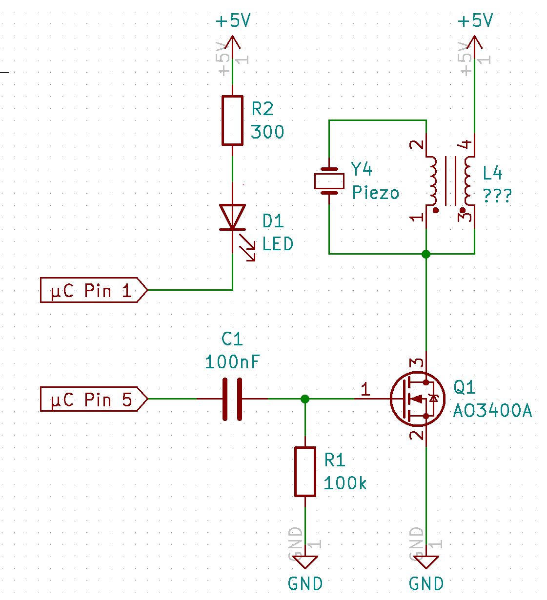

Hallo Christoph, vielen Dank für deine Zuarbeit. Ich habe inzwischen die Platine soweit auseinander genommen, dass ich den Schaltplan zeichnen konnte. Anbei der Teil des Schaltplans für einen Piezokreis. Das Symbol für die im Schaltplan verwendete Induktivität ist nicht korrekt. Ich habe eine 4-PIN Induktivität mit Eisenkern verwendet. Auf der Platine ist eine 3-PIN Induktivität mit Eisenkern. Angaben zum Typ oder der Windungen konnte ich nicht bestimmen. Auf dem Teil stand nichts drauf. Wenn ich den SMD-Code auf dem MOSFET korrekt gedeutet habe, handelt es sich um einen AO3400 (SMD-Code A09T) Auch der µC ist abgefeilt so das keine Kennung mehr zu erkennen ist, aber das sollte ja egal sein, da ich diesen eh ersetzten will. Den Piezo habe ich der Einfachheit halber direkt in den Schaltplan integriert und nicht wie auf der Platine mit einem Connector dargestellt. Wenn meine Werte für die Kondensatoren, Widerstände etc. korrekt sind, fehlen mir nur noch die Werte für die Spule. Könnte mir da bitte noch einmal jemand helfen? DANKE!
Dann ist die "MOStube" also ein MOSFET. Und die "Inductance" ist ein Trafo, der transformiert die knapp 5V auf eine höhere Spannung hoch, für Piezos können das schon mal 100V sein. Dazu gibt es anscheinend keine Angabe. Bei den einfacheren Platinen steht "Tripin-inductor" und "Three feet inductance", also sind die Trafowicklungen auf einer Seite verbunden. Mit einem Induktivitätsmessgerät könnte man die beiden Wicklungen ausmessen, ein LCR-Meter würde auch noch je einen Serienwiderstand angeben. Das hilft aber auch nicht viel weiter. Die USB-Buchse ist anscheinend nur zur 5V-Versorgung und hat keine Datenverbindung.

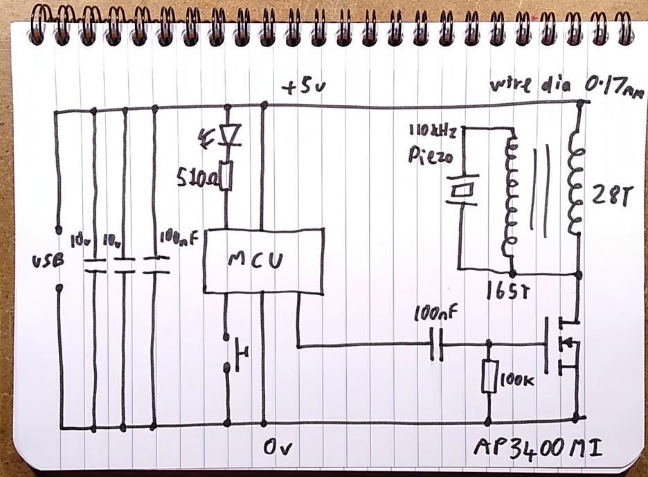

Ich bin mit der Gleichung nicht wirklich klar gekommen. Da mir die Idee fehlt, wie ich die Gleichung hier anwenden muss. Die Schaltung hat zwei gekoppelte Induktivitäten, welche voneinander abhängig sind. Die Formel zum Schwingkreis berücksichtigt aber nur eine Induktivität. Müsste ich hier nicht eine Gleichung für einen Trafo verwenden? Zudem habe ich mal versucht diese Spulen/Trafos, oder was auch immer dieses Bauteil wirklich ist, bei Reichelt und Co zu finden. Dabei bin ich aber nicht fündig geworden. Weiß jemand, unter welcher Bezeichnung man diese "Spule" im Fachhandel finden kann? Des weiterem habe ich ein YouTube-Video gefunden, in dem eine ähnliche Schaltung zerlegt und analysiert wird. https://www.youtube.com/watch?v=_TXlhOsPJyo Im dem Video werden die Spulen mit 28 und 165 Wicklungen bei 0,17mm² Lackdraht angegeben. Kann das hinkommen?

Frequenzbestimmend ist der Teil parallel zum Piezo. Der andere Teil, bzw das Übersetzungsverhältnis, ist nur wegen der geringen Versorgungsspannung nötig. Es handelt sich um einen Spartrafo.

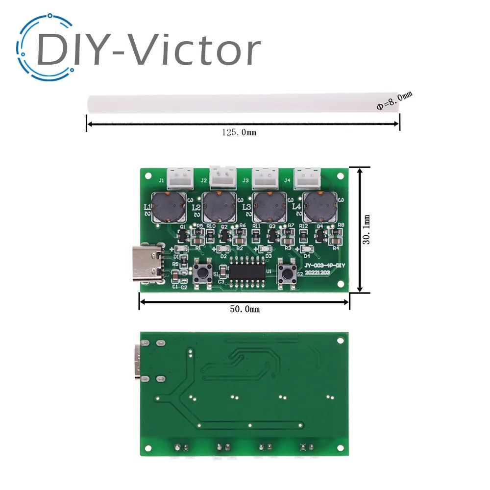

Ich nehme an, Hans suchte solche 3-pin-Induktivitäten. Die habe ich bisher noch nicht entdeckt. Leider ist keine Aufschrift zu sehen.
Christoph db1uq K. schrieb: > Ich nehme an, Hans suchte solche 3-pin-Induktivitäten. Die habe > ich > bisher noch nicht entdeckt. Leider ist keine Aufschrift zu sehen. Sind halt fast immer kundenspezifisch.
