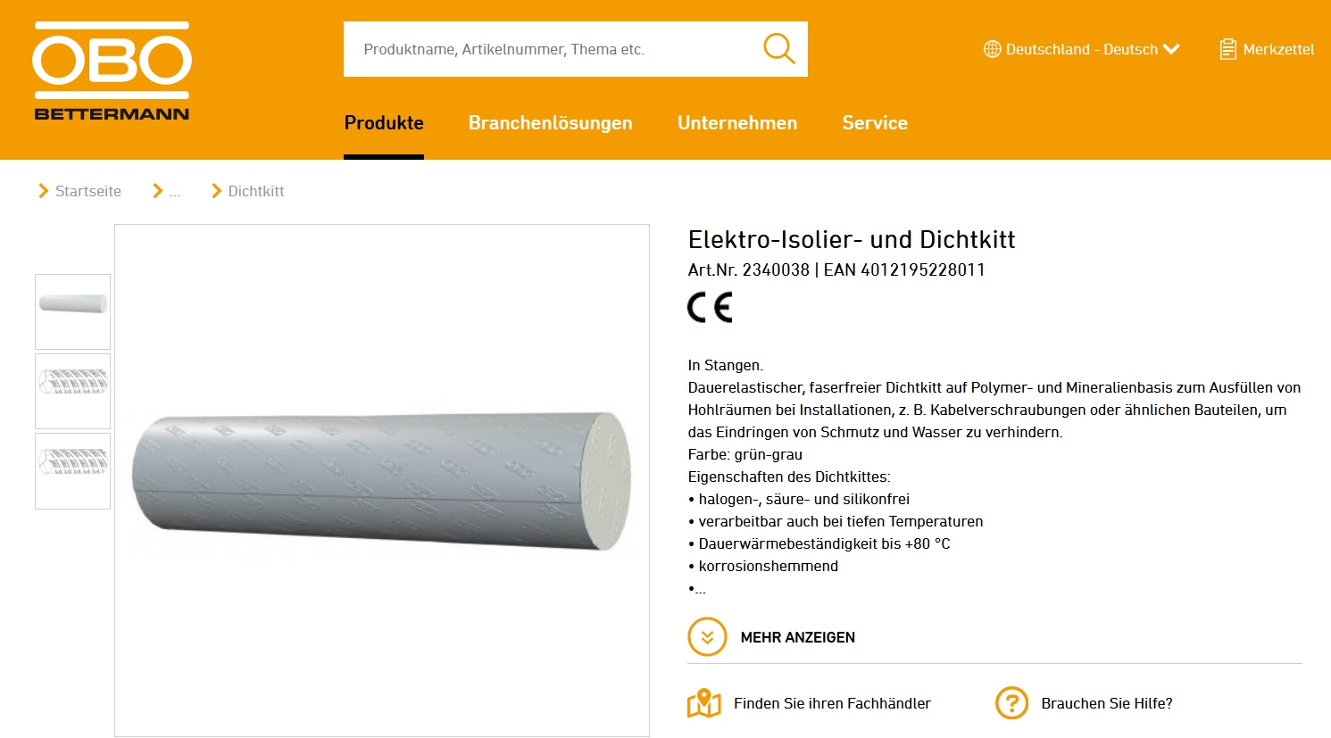

Für solche Fälle gibt es eine spezielle Knetmasse die in die Hohlräume zwischen Leitung und Verschraubung eingedrückt wird. War früher absoluter Standard und hält "ewig". Läßt sich mit leichtem Werkzeug wieder entfernen. Habe ich seit den 80ern aber nicht mehr in Händen gehabt. Damals immer ein Stück im Werkzeugkasten....

Thomas R. schrieb: > Für solche Fälle gibt es eine spezielle Knetmasse die in die Hohlräume > zwischen Leitung und Verschraubung eingedrückt wird. Vielleicht wäre auch Plastk Fermit einen Versuch wert: https://www.fermit.de/de/produkte/sanitaer-und-heizungstechnik/installationskitte/detail/plastic-fermit-wei%C3%9F Rumfragen, ob ein handwerklich begabter Nachbar was abgibt.
