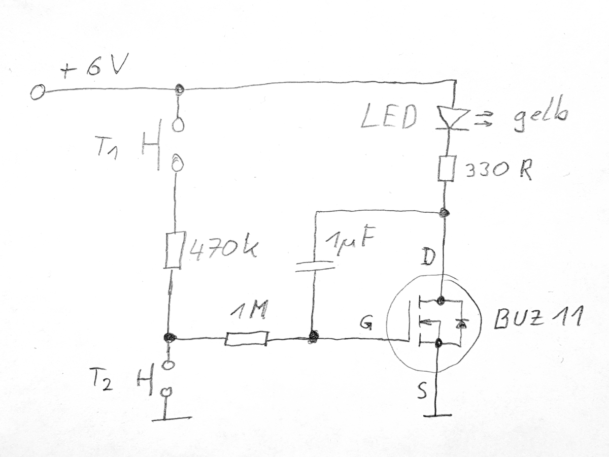

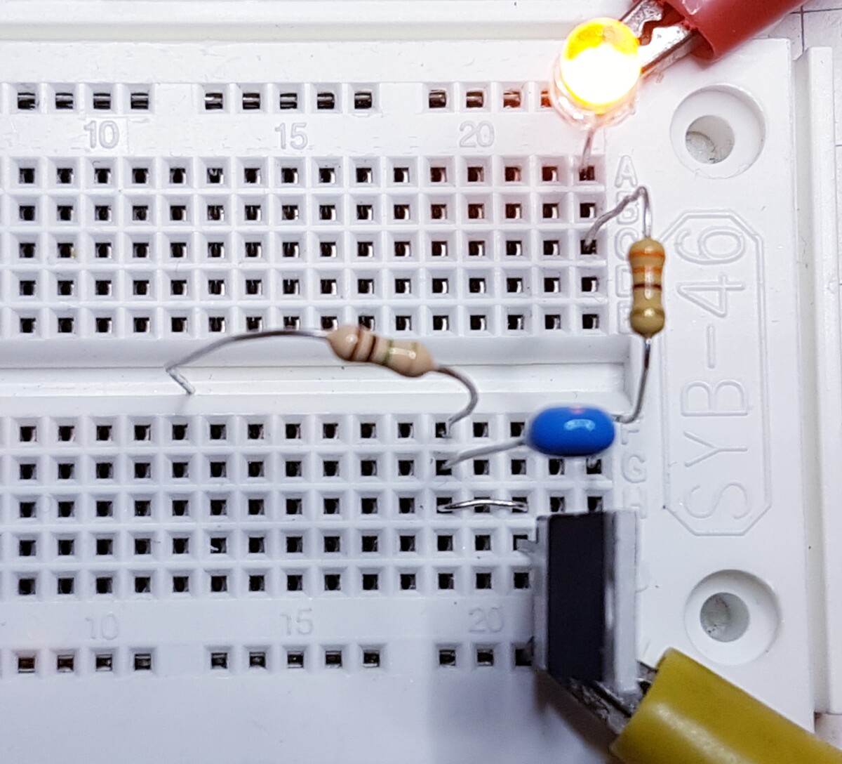

Die Loesung von "Dergute W." greift keiner mehr auf? Kondensator
zwischen Gate und Source? Wirklich?
von Dietrich L. (dietrichl)
Martin schrieb:
> RC an Gate war auch meine erste Idee.
> FET schaltet aber wie du sagst erst nicht und dann zu schnell.
Vielleicht reicht ein Kondensator als Gegenkopplung zwischen Drain und
Gate?
Für den angesprochenen Miller-Integrator muss der Kondensator (wie schon
ein paar Mal erwähnt) zwischen D und G. Dann sorgt die wegen des
einschaltenden Mosfets fallende Ud dafür, dass der Anstieg der Ug
gedrosselt wird.
Ein Kondensator zwischen G und S bringt kein "langsameres Einschalten",
sondern nur ein "späteres Einschalten", denn der Kondensator lädt sich
langsam auf bis zur Ugsth und ab da schaltet der Mosfet recht schnell
ein.

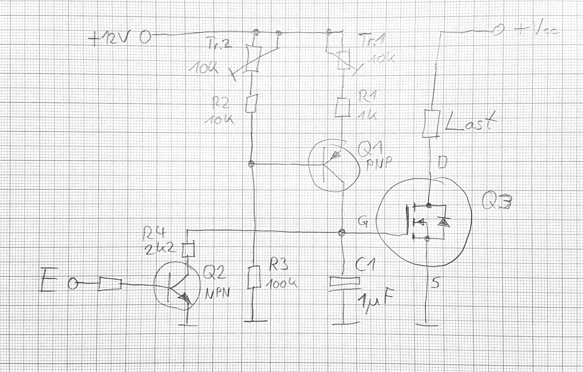

von Enrico E. (pussy_brauser)
Man könnte versuchen C1 über eine Konstantstromquelle mit Vorspannung
(R4) aufzuladen.
Bei dieser Konstantstromquelle habe ich bewusst auf den zweiten
Transistor als Stromspiegel verzichtet, um Bauteile einzusparen. Mit
einem einzigen Transistor Q1 funktioniert es genauso gut, die Schaltung
ist dann nur nicht so temperaturstabil.
Wenn Q2 durchgeschaltet ist, bildet die Konstantstromquelle und R4 die
Vorspannungserzeugung bei der der Mosfet etwa 100k hat. Das lässt sich
mit dem Trimmer 2 feinjustieren.
Ist Q2 ausgeschaltet wird C1 linear über Q1 aufgeladen. Die
Geschwindigkeit lässt sich mit Trimmer 1 feinjustieren.
von Michael (Firma: HW Entwicklung) (mkn)
Auch nur ein sinnlos aufgeblasen RC am Gate.
So funktioniert es aber nicht.
Der Fet schaltet spät, wird dann sehr schnell niederohmig und braucht
dann wieder lange um vollkommen aufzusteuern.
C am DG war bisher der beste Tipp aber auch nicht für solch lange
Zeiten.
Da der TO nichts zur Aufgabe sagt, sage ich mal er liegt vollkommen
falsch mit seiner Lösung.
Das macht man anders und zwar egal was er damit bezwecken will.

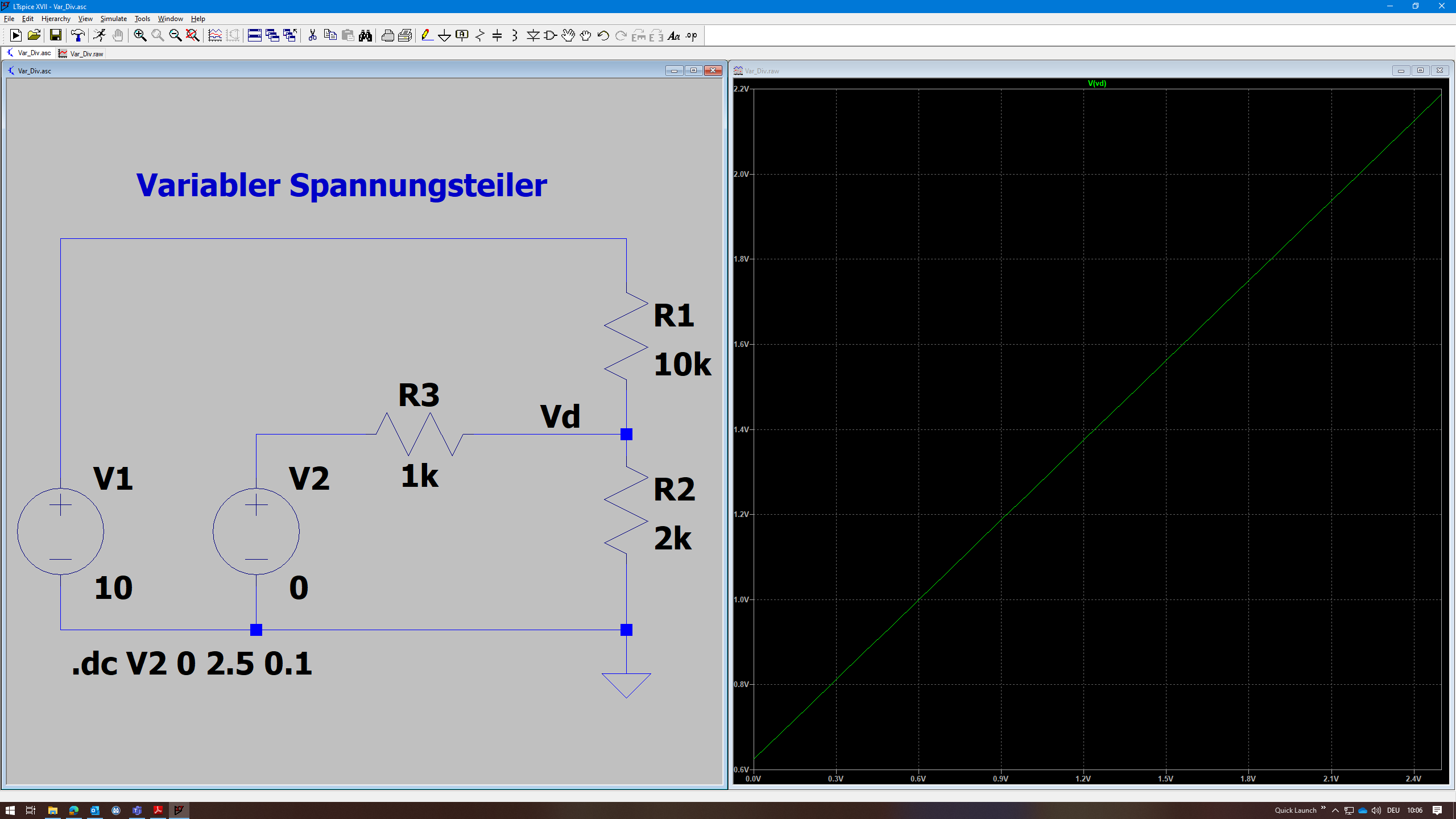

von Falk B. (falk)
Martin schrieb:
> Eine Frage war: Was ich denn eigentlich "umbasteln" will.
> Hier die Antwort: Ich wollte bei einem Fixed Output SMPS den externen
> Spannungsteiler "verziehen" um die Ausgangsspannung zur Laufzeit zu
> verändern.
Seht schön! Also nicht direkt, aber mal wieder ein PERFEKTES Beispiel,
wie man es NICHT machen soll! Man sollte das EIGENTLICHE Ziel nennen und
nicht seinen verkorksten Ansatz, von dem man glaubt, daß er dir richtige
sei!
Siehe Netiquette!
Denn für dieses Problem braucht es nicht mal einen variablen Widerstand.
Es reicht ein normaler Widerstand und eine variable Spannungsquelle,
welche man per PWM und Filterung leicht bauen kann. Siehe Anhang. V2
ist von 0-Vref des Spannungsreglers veränderbar. Vreg liegt typisch
1,25-2,5V. Bei V2=0 wird R3 maximal wirksam und der Spannungsteiler hat
sein größtes Teilerverhältnis. Bei V2=Vref ist R3 unwirksam und der
Spannungsteiler hat sein minimales Teilerverhältnis.
von Magnus M. (magnetus) Benutzerseite
Falk B. schrieb:
> Siehe Anhang.
...Anhang vergessen?
von Falk B. (falk)
Uuups. Was man mit der Methode allerdings nicht oder nur sehr schlecht
