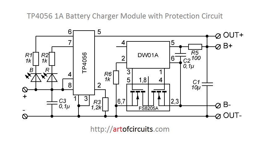

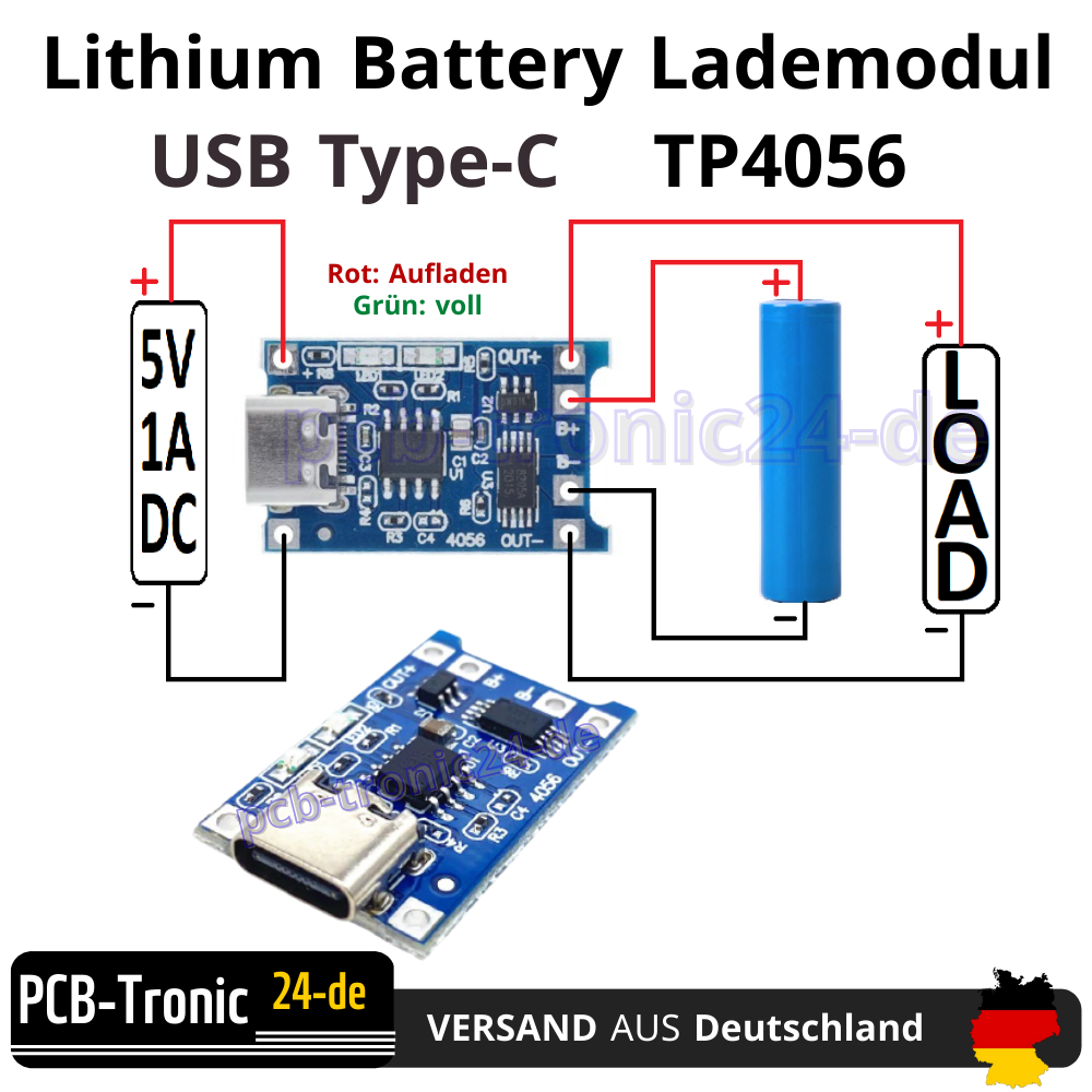

Ralph S. schrieb: > Die billigen TP4056 Module scheinen eine Zelle zuverlässig laden zu > können (den Versuch habe ich logischerweise gemacht). Wie jedoch sieht > es aus, wenn die Zelle (tief)entladen wird? > > Schützt das Modul die Zelle und schaltet den Akku ab, oder wird der Akku > eventuell zerstört. "Die billigen TP4056 Module" gibt es sowohl mit als auch ohne Akkuschutzschaltung. Nimm also einfach eins "mit". Und gut ist. Beispiel: https://de.aliexpress.com/item/32624444293.html
Um Tiefentladung zu vermeiden wird der TP4056 gerne mit dem DW01 kombiniert.

Ralph S. schrieb: > über einen µC einen Tiefentladeschutz realisiert (habe ich deswegen > gemacht, weil die Zellen mit integrierter Schutzelektronik in der Zelle > so einiges teuerer sind als "normale"). Geiz ist ja so geil, wenn dein uC abstürzt, sich aufhängt, einen Programmfehler hat ist also der Akku hin. Ralph S. schrieb: > Die billigen TP4056 Module scheinen eine Zelle zuverlässig laden zu > können Nein. Schon hier im Forum gibt es Beispiele, wo so ein TP4056 den Akku gnadenlos überlädt. Beitrag "18650 auf 4,6V überladen behalten oder wegwerfen" LiIon Protection, ob eingebaut oder per DW01 auf dem TP4056 board, ist absichtlich ein DOPPELTER Schutz, weil ie Gefährlichkeit von LiIon es einem wert sein sollte. Ralph S. schrieb: > Im Datenblatt eines TLC4056 habe ich von einem Entladeschutz nichts > gefunden Richtig, hat er nicht. Stop deinen überzogenen Geiz und kauf dir eine protection für 30ct. https://m.made-in-china.com/product/1-Series-6A-Li-ion-Battery-PCB-for-18650-Cell-894709155.html

Axel S. schrieb: > "Die billigen TP4056 Module" gibt es sowohl mit als auch ohne > Akkuschutzschaltung. Nimm also einfach eins "mit". Und gut ist. +1 Dafür haben die TP4056-Platinchen mit Schutzschaltung einen Extra Ausgang für die Last. Alexander schrieb: > Sobald da ein Verbraucher mit > dran hängt wird der Akku überladen. Überladen werden die Akkus mit so billigen Ladechips sehr leicht, zumindest wenn man Paragraphenreiter auf dem Zellen-Datenblatt spielt. Da findet man dann Anforderungen wie: >> Ladevorgang muss spätestens nach X Stunden abgebrochen werden: -> Kann der TP4056 nicht, der hat keinen Timer. >> Ladevorgang muss beendet werden, wenn der Ladestrom unter xx mA / x %C fällt: -> Klappt nicht, wenn eine Last parallel zur Zelle ständig Strom zieht. Gegen Beides hilft auch die Protection-Schaltung mit dem DW01 nicht, egal ob auf der Laderplatine oder auf der Zelle eingeschrumpft. In der Praxis beweisen Millionen an nicht-explodierten China-Gadgets, dass diese Anforderungen wohl nicht ganz so kritisch sind.
