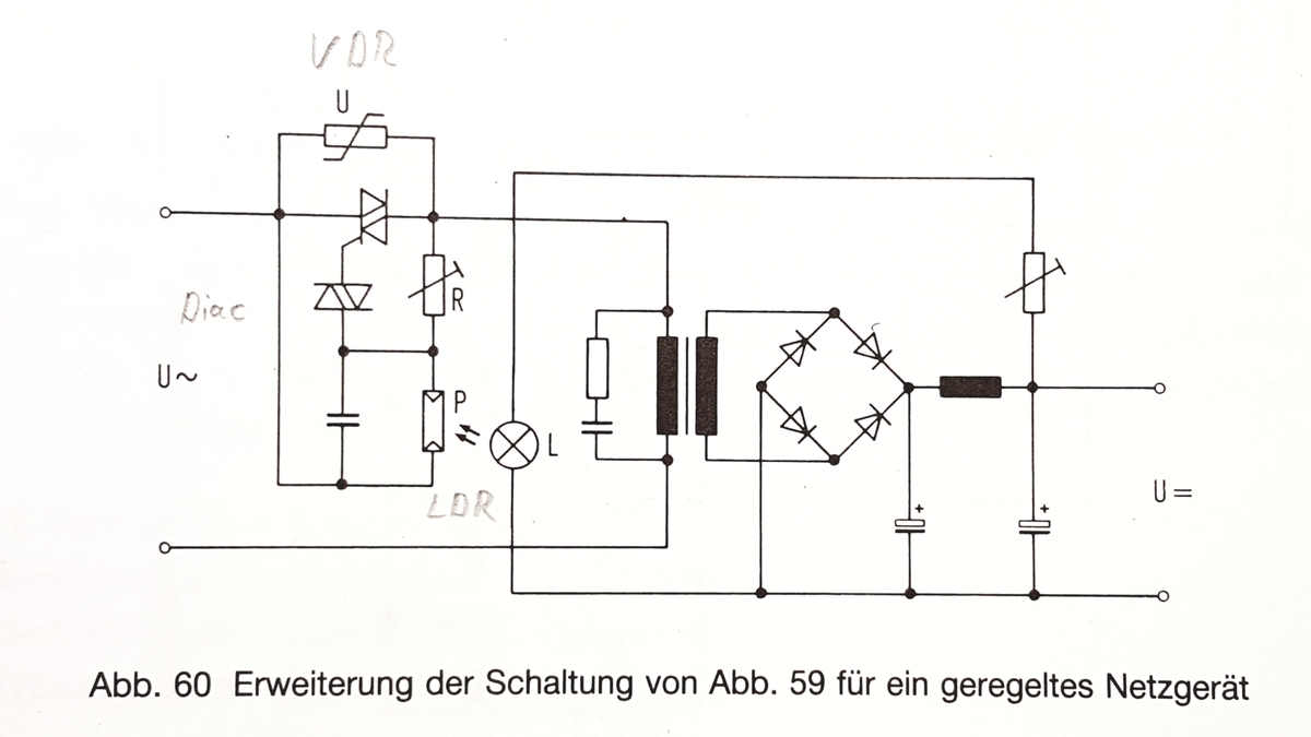

von Jürgen (temp1234)

von Martin S. (mmaddin)
Jürgen L. schrieb:
> Alles andere ist sinnlose Bastelei an dieser Stelle.
aber die Zugänge und Abgänge sind nur Drähte, das möchte ich nicht ins
Beet werfen...
Falk B. schrieb:
> Und das alle nur, weil man Angst vor einem modernen
Komische Unterstellung, ich gehe gern mal neue und ungewöhnliche Wege...
> Beet werfen...
Dafür hat man Gehäuse erfunden, sogar in Dicht. Das hat den weiteren
Vorteil, dass man weder zuviel noch zu wenig Kabel rumliegen hat da man
die Länge sebst festlegen kann.

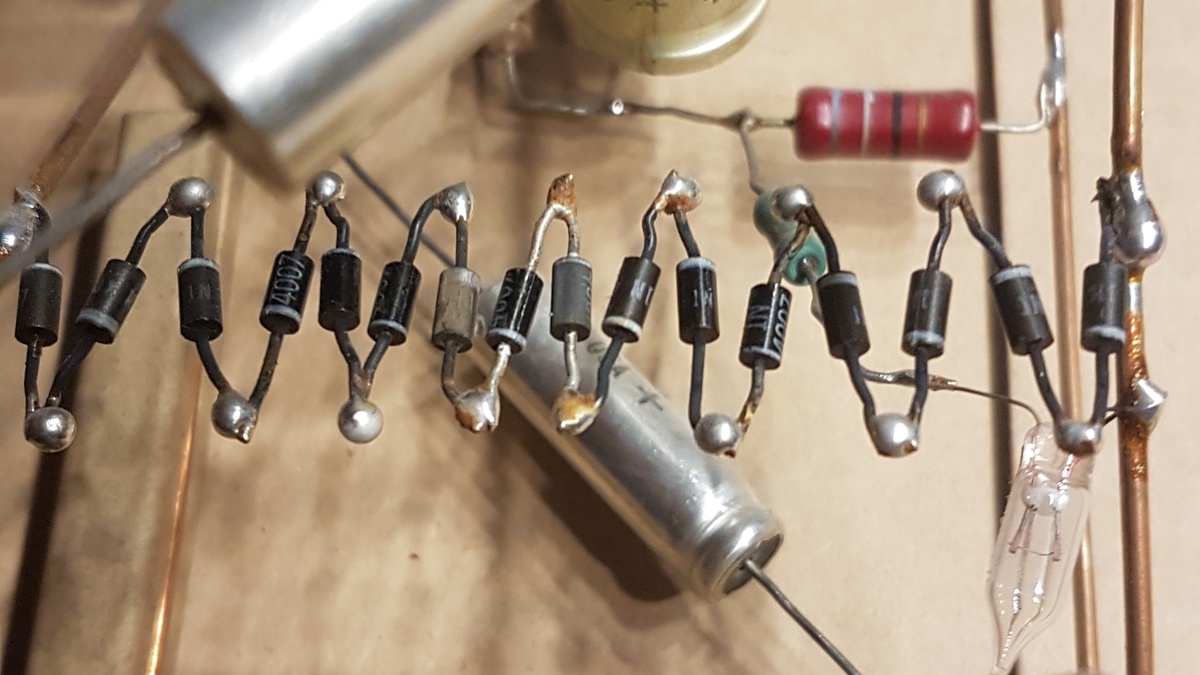

von Enrico E. (pussy_brauser)
Martin S. schrieb:
> Wenn ich nun einen Haufen (ca. 15 Stück) 1N4007 dort zwischen schalte,
> bleibt das Problem mit der Verlustleistung bestehen...
Ja. Die Abwärme wird dann nur auf die 15 Dioden aufgeteilt. So habe ich
mir damals auch mal eine Leistungs Z-Diode zusammengebastelt. 😅

Enrico E. schrieb:
> Das klappt sogar primärseitig. Da wird dann auch nix mehr warm. Aber..
Puh, ja, das geht schon in die richtige Richtung, denke ich. Aber diese
Schaltung bekomme ich da natürlich recht schlecht drum her gebastelt...
Ich kenne immer nur Snubber über dem Triac, einen VDR habe ich da noch
nie gesehen...
