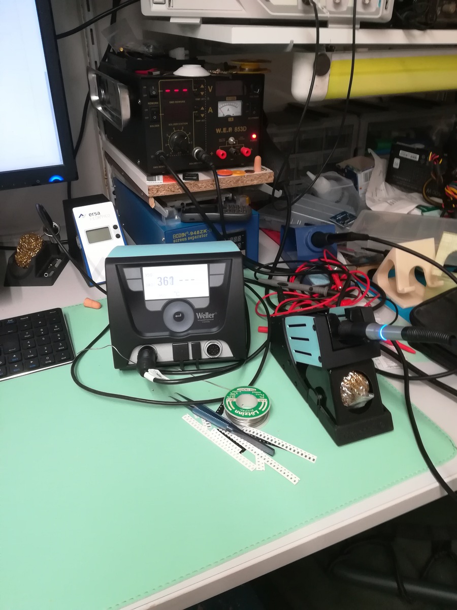

Moin!
Ich bin aktuell dabei, meine Werkstattaussattung zu verbessern. Und habe
mir als Belohung eine Weller WX 2020 gegönnt. Bislang nutze ich die
Lötstation von esra i-con PICO (60W) und eine Lötstation der Chinesen
eine WEP 853D (Rework Station). Insgesamt bin war ich mit der ersra
i-CON zufrieden, und sie war eine wirkliche Ergänzung zur China WEP
853D. Leider hat sich die i-CON Pico mit (Err 8 - Heizelement defekt)
verabschiedet und ich dachte, warum nicht was richtig gutes in Haus
holen. Und da habe die Weller WX 2020 gesehen und geholt.
Nun habe ich ein paar Ver- Entlötungen mit der Weller WX2020
vorgenommen, und einfach nicht das Gefühl für Marktwert 1000 EUR etwas
bekommen zu haben was diesen Preis rechtfertigt. Und mir unverständlich
beide Lötkolben haben die die gleiche 2,5mm Meisselspitze, soll ich
damit nur Auslöten?
Offen gestanden, muss ich zu unerfahren in dem Thema sein um den
Mehrwert zu nutzen, und frage hier mal in die Runde ob ich das Gerät
evtl. einfach falsch bediene? Also ich nicht kompatibel bin?
Denn wenn ich keinen echten "Mehr"-Nutzen sehe dann werde ich Sie wieder
verkaufen. Leider habe ich keine Rechnung von dem Ding mehr, und der
Laden wo ich das gekauft hatte war schon in Auflösung, da hätte ich
vorher denken müssen. Aber egal dann verkaufe ich das lieber mit Verlust
wenn es sein muss, und hole mir etwas passenderes.
Ich habe gehört JBC oder HAKKO sollen ganz gut sein.

Es ist sicher richtig was Sie sagen, und ich bezweifle das keinesfalls.
Allerdings habe auch ich nur abgeschrieben was auf dem Gerät vorne
aufgedruckt ist, und "Esra" hat sich entschieden sich selbst bzw. deren
eigenes Logo oder Markenname mit "esra" zu bezeichnen. Das lässt sich
auf dem Foto sogar noch erkennen.

von Jack V. (jackv)
Oben auf deinem Foto? Das Gerät mit der schrägen, weißen Front und dem
Aufdruck „ersa“?
> Aufdruck „ersa“?
Oh, Du hast Recht. Kein Plagiat, nur fehlende Lesekompetenz.

Wenn die Zahl auf dem Display stimmt:
Viel zu heiß eingestellt. Da werden nur die Spitzen schnell taub.
Bei bleifrei zwischen 305 und 325°C an der Weller reichen völlig. Ist ja
keine iCon, die mit der Wärmekapazität der Spitze löten muss, weil die
Regelung zu weit weg ist.
350 nur wenns mal ganz grob wird.
Danke für den Tipp werde ich mal versuchen, in diesem Zusammenhang gibt
es evtl. ein Techsheet für Solltemperaturen der WXP120-WX1 für
verschiedene Lotarten oder Lötspitzentypen.
VG

Wenn damit die Pinzette auf dem Bild gemeint ist dann ist die von
AliExpress (https://de.aliexpress.com/item/32997148870.html)
Zur Temperaturregelung auf 305°C, habe eben mal 300°C Bleifrei 99,3/0,7
Sn/Cu 2% Flussmittel ein paar SOT-23 eingelötet, und was mir am
deutlichsten aufgefallen ist, es raucht nicht mehr, das Flussmittel
kocht nur noch, sehr angenehm, die Lunge fühlt sich auch besser an :).
Das war weder mit der iCON noch der China möglich, damit haben sie mir
wahrscheinlich ein paar Monate meines Lebens verlängert.
Es sollte zwar immer ein Absauger eingeschaltet sein, aber bei schnellen
Lötungen ist es eben nicht immer an.
Also ich lese auf dem Foto deutlich   ersa  , aber ich habe mir auch
eine Brille von Fielmann für die Arbeit am Bildschirm gegönnt (73 € mit
2xeinstärkenglas inkl. Gestell, meine Empfelung).
Da ich privat die gleiche Weller WX... habe, und auf Arbeit eine JBC aus
der Weidinger Edition:
Beide sind gut nutzbar wenn man sich die Mühe macht, die für die Arbeit
passende (feine) Spitze sowie Lötzinn&Flussmittel sinnvoll zu nutzen.
Wurde schon weiter oben richtig gesagt.
