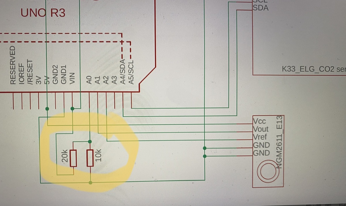

Hi zusammen,
Kann mir jemand weiterhelfen?
In anbgehöngter Schaltung befindet sich ein Methan Sensor an einem
arduino.
Am arduino hängen auch die markieren Widerstände.
Mir ist nicht wirklich ersichtlich wozu diese dienen?!
Haben die irgend eine Funktion für den Sensor?
(Außerhalb des abfotografierten Abschnitts befinden sich noch zwei
andere Sensoren (co2 und Luftfeuchtigkeit glaube ich)).
Bin für jede Hilfe dankbar!
von Rahul D. (rahul)
Die teilen die Versorgungsspannung auf ein Niveau herunter, das der ADC
verträgt, um die Versorgungsspannung zu messen.
Diese Funktion verwendet man gerne, um den Zustand der Stromversorgung
zu überwachen (z.B.bei Batteriebetrieb).
von Rainer W. (rawi)
Damit der Arduino die Versorgungsspannung messen kann - Stichwort:
Spannungsteiler.
Für den wohl kaum, weil der gar nicht mit Vin verbunden ist, aber
vielleicht für einen der anderen.
von Flo K. (gasfisher)
Ah!!
Verstehe.
Lieben Dank fürs erklären!
Flo K. schrieb:
> Ah!!
> Verstehe
Die Darstellung ist ein gutes Beispiel für einen schlecht gezeichneten
Schaltplan. Sinnvollerweise würde man die Widerstände im Plan so
anordnen, dass die Spannungsteilerfunktion klar ersichtlich ist, ohne
der Leitung um drei überflüssige Ecken folgen zu müssen und ohne
potentialmäßig auf dem Kopf stehenden 20k Widerstand.
Obacht: so wie der aussieht, wurde der von einem Anfänger "gekritzelt"
(unnötige Umwege, keine Versorgungs-Symbole, Leitungenquer durch
Bauteile, usw). Nur damit du die Tauglichkeit der Schaltung besser
einschätzen kannst.
Ich würde da z.B. noch einem 100nF Kondensator vom Analogeingang nsch
GND reinmachen (Stichwort: Impedanz des Spannungsteilers verringern).

von Manfred P. (pruckelfred)
Man beauchte Dein "z.B."! Ich baue Lochraster und gucke, was gerade gut
passt und in Menge in der Schublade liegt, das können dann auch 0,22µF
oder gar 1µF werden.
Flo K. schrieb:
> Laut Datenblatt verträgt der arduino uno r3 maximal 20v am Vin.
Schaue, was für ein Regler wirklich bestückt ist, die können auch beim
Originalen unterschiedlich sein.
Flo K. schrieb:
> Das spricht dann wiederum für einen externen schaltregler zwischen
> Batterie und arduino.
Ein streitbares Thema. Ich habe in einem netzversorgten Gerät mit einem
extrem weichen Trafo ein China-Billigmodul (40 ct) verbaut und auf 6,5V
eingestellt. Den Rest lasse ich dem AZ1117 auf meinem A*-Nano.
Flo K. schrieb:
> Das Setup soll nicht in einem Auto verbaut werden sondern im Wald und
> dort die Methanemmisionen aus dem Boden messen.
> Es ist nichts weiter dran als Batterie, arduino, methansensor.
Ist der UNO eigentlich ein Original oder ein Clone? Er ist auf jeden
Fall eine unglückliche Wahl, weil man die USB-Schnittstelle ständig mit
Strom füttern muß. Bevor Du weiter machst, bestimme die Stromaufnahme
des Gesamtaufbaus und Rechne, wie lange das an der Batterie kaufen kann.
Die Messung der Versorgung muß natürlich so umgebaut werden, dass er die
tatsächliche Batteriespannung misst, als vor einem eventuellen
Schaltregler. Irgendwie muß man sich noch vor Tiefentladung schützen.

Gerald B. schrieb:
> Obacht, wenn der Methansensor ein Wärmetönungssensor ist, was der
> Hersteller Figaro impliziert, dann müssen die Dinger geheizt werden,
> bzw. warmlaufen, ehe sie genau messen können.
Das von ihm verlinkte Datenblatt benennt Spezifikationen nach *zwei
Tagen* Dauerheizung und einen Heizstrom um 56mA. Mit Batteriebetrieb
wird das nichts!
> wird das nichts!
Die Testbedingungen, unter denen die Sensoreigenschaften gemessen
werden, sprechen von eine Vorheizzeit von 7 Tagen oder länger
(Datenblatt S.3: "Preheating period: 7 days or more under standard
circuit conditions." bei einer Heizspannung von VH = 5.0±0.05V DC).
https://www.figarosensor.com/product/docs/Long2611CE%20Layout%20(1117).pdf
Ein optischer Sensor zur Messung der differentiellen Absorption könnte
evtl. eine Alternative sein.
Und ohne Schwankungen der Umgebungstemperatur.
Die geforderten 1% Stabilität der Versorgung sind auch recht sportlich.
Manfred P. schrieb:
> Heizstrom um 56mA. Mit Batteriebetrieb wird das nichts!
Nehmen wir mal exemplarisch einen 12V 10Ah Bleiakku. Der enthält dann
120Wh Energie. Wenn die gesamte Schaltung 80mA bei 5V braucht, dann sind
das 400mW. Der Schaltregler mit seinem Wirkungsgrad macht daraus 450mW
am Akku. Damit läuft das Ding dann 120Wh/0,45W = knapp 11 Tage...
