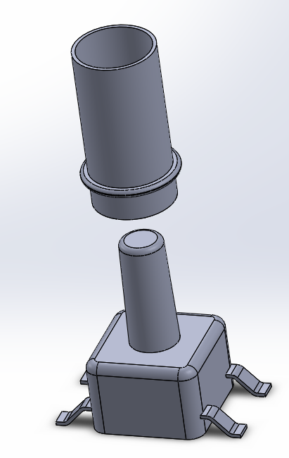

Eine Durchgangs-Telefonbuchse, dahinter einen Mikroschalter...

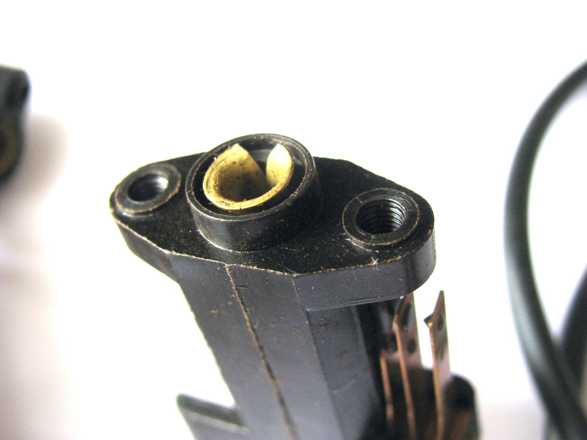

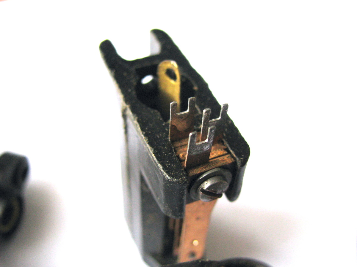

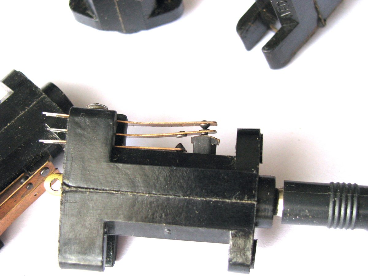

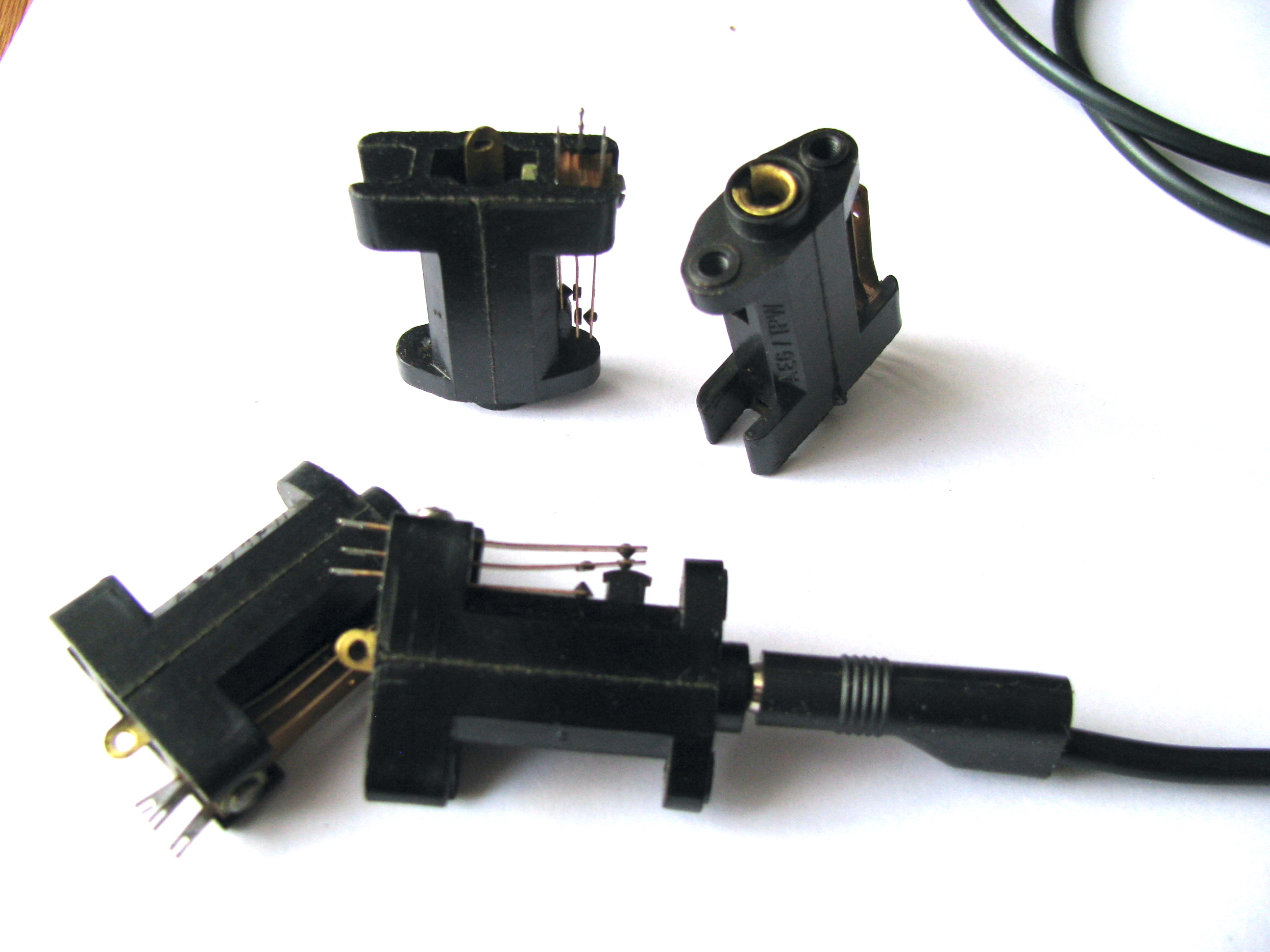

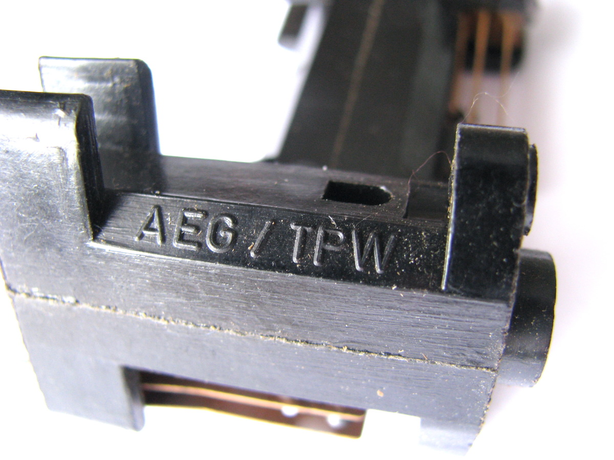

Helge A. schrieb: > ...wie es scheint gibt es keine fertige Lösung... Ich muss bei mir nochmal graben; ich hatte mal welche mit Schaltkontakt... ;-) Gib mir ein paar Tage Zeit. :)
Helge A. schrieb: > OK, wie es scheint gibt es keine fertige Lösung. Lies! Wurde doch schon im zweiten Post genannt: https://www.staubli.com/ch/de/electrical-connectors/produkte/t-m-products/messzubehoer/buchsen-2-mm-und-4-mm/einbaubuchse-xeb-1.html Steht sogar explizit in der Beschreibung des Herstellers: SCHALTERfunktion. Das von mir genannte HCK macht es genauso, Unterschied ist der rechteckige Frontteil bei HCK (bei Stäubli rund).
Helge A. schrieb: > OK, wie es scheint gibt es keine fertige Lösung. > Aber sowohl Mikroschalter als auch eine Lichtschranke scheinen mir > brauchbare Lösungsansätze zu sein. So schnell wirfst du die Flinte in's Korn? :-/ 1. Ich habe Bananenbuchsen mit Schalter (NOS), wie bereits gesagt. 2. Wieviele brauchst du? 3. Reicht Kleinspannung in der Anwendung aus? Für Kleinspannung geeignet. Bei erhöhten Berührschutz-Anforderungen solltest du dir etwas einfallen lassen (versenkte Montage?). Kontaktsatz: 1 x UM potentialfrei
