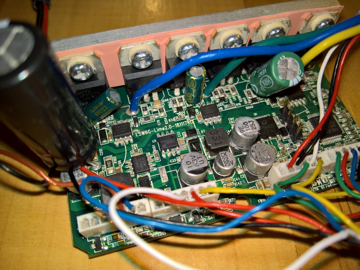

Alexander schrieb:
> Ich hab einen unbekannten Aufbau
Das ist ein sensorloser? BLDC kontroller aus einem Lime 2.0, steht doch
auf der Platine. Sitzt der STM32 auch auf dieser?
Einen ESP 32 kann ich auf den Bildern nicht sehen. Der Motortreiber wird
nicht unerhebliche Ströme recht schnell schalten und damit Störungen
produzieren, ein Bild auf dem der geheime Aufbau zu sehen ist könnte
helfen.

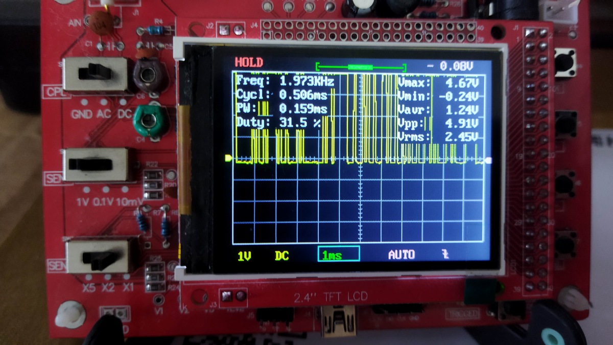

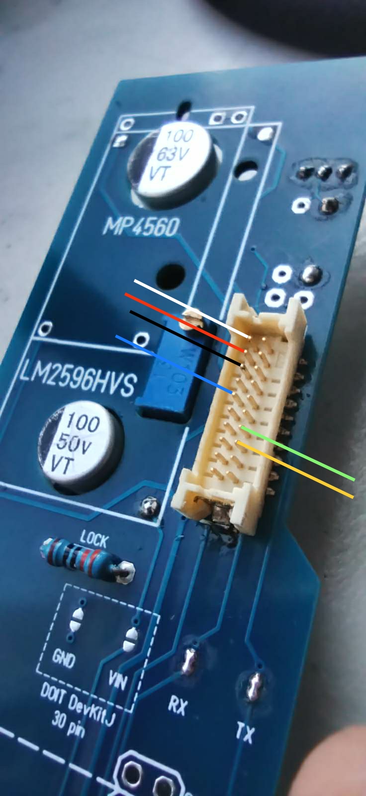

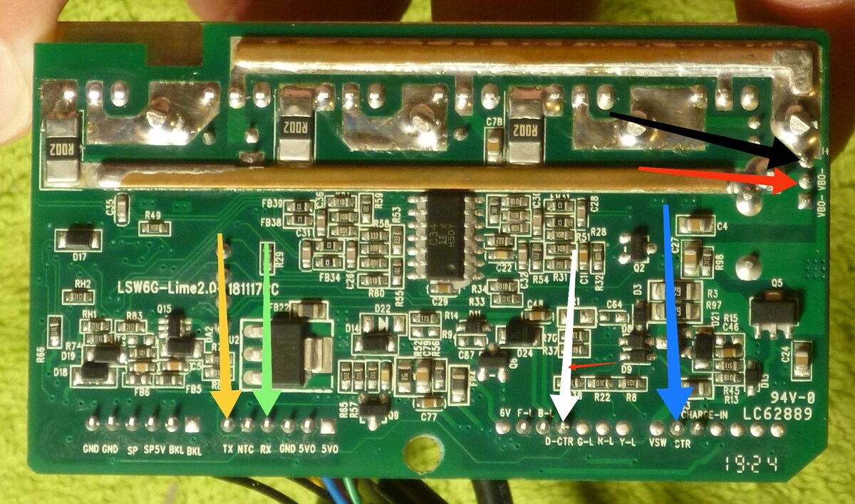

von Alexander (alecxs)
Im ersten Post auf dem ersten Bild (Eröffnungspost!) sieht man rechts in
der Ecke den STM32, sowie ein vorkonfektioniertes Kabel. Auf dem zweiten
Bild sind die Pins markiert welche direkt mit dem ESP32 verbunden sind.
Ich weiß nicht warum die mit 5V arbeiten, es kann natürlich auch etwas
mit EMS zu tun haben. Leider ist mein Oszilloskop ungeeignet.

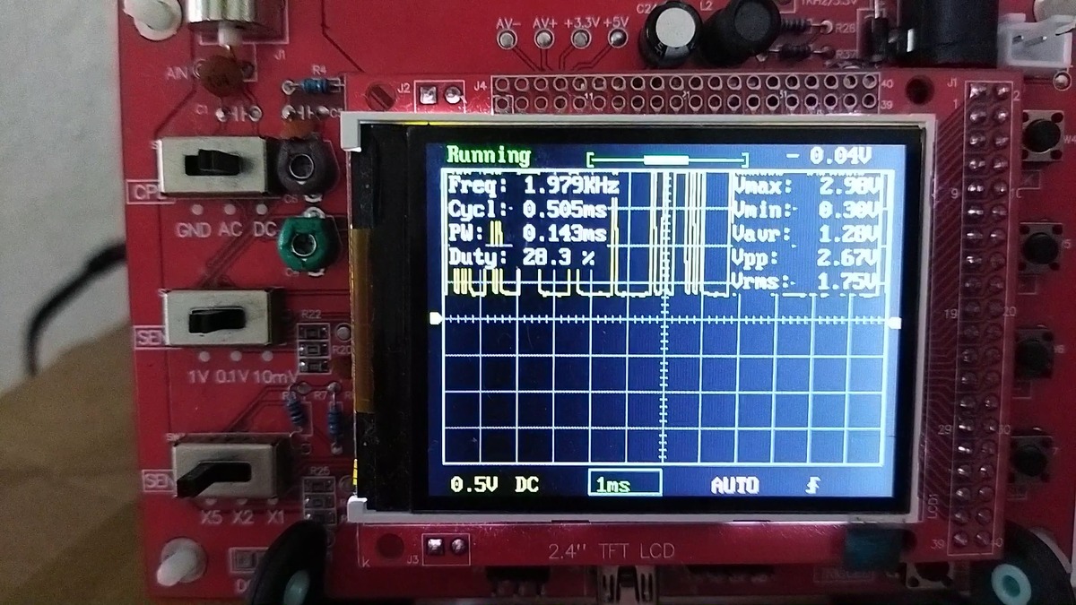

Hier mal ein Schnappschuss von einem funktionierenden Aufbau. Die 5V
Messung ist vom originalen Aufbau, die 3V Messung mit dem ESP32 Nachbau,
jeweils an RX und TX gemessen (grüne+gelbe Pfeile im Eröffnungspost)
Kann jemand an der Platine erkennen wo die 5V herkommen?
Ich werde noch mal mit einem Arduino testen, die arbeiten ja mit 5V.
von Stefan F. (Gast)
Ich glaube eher, dass du es falsch bedient hast. Du hast das Gerät
gnadenlos übersteuert.
Stelle mal den Schalter unten links auf X1 anstelle von X5. Und
verschiebe die Y-Achse nach unten so dass du das ganze Signal sehen
kannst.

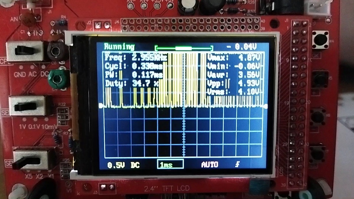

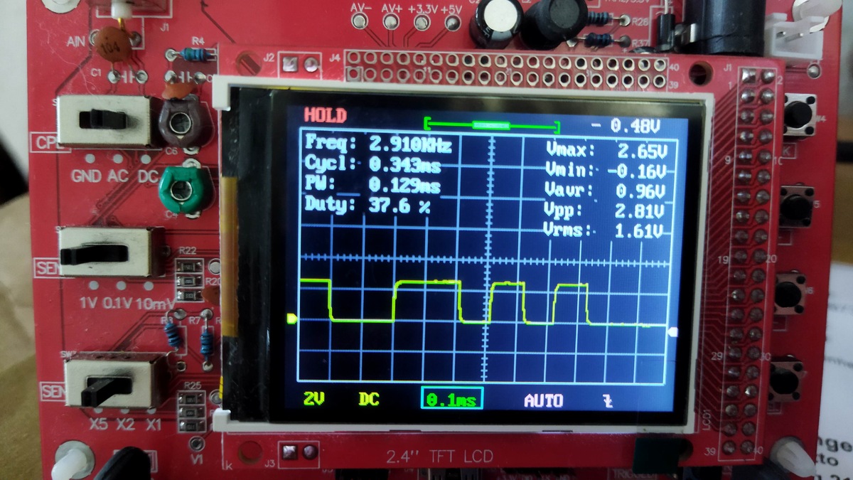

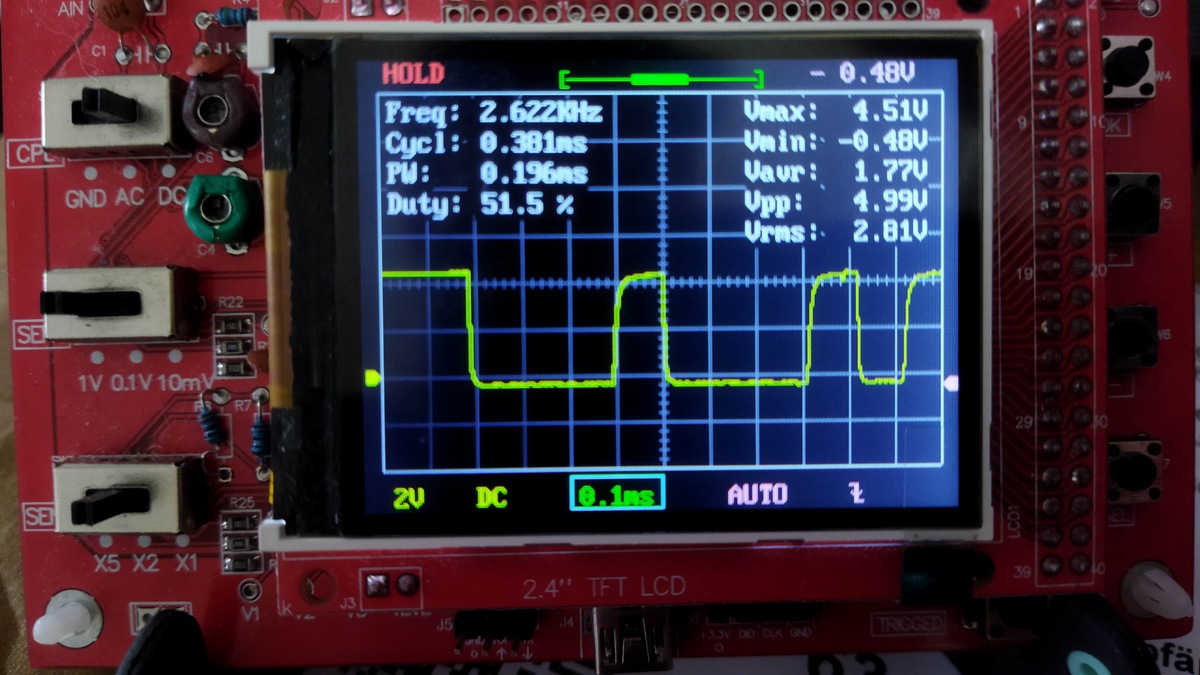

Trotzdem kommen da 5V aus dem Controller. Was seltsam ist, er passt sich
dem Input an. Mit dem ESP32 sind es sowohl auf TX und RX nur 3V.
Könnte sein dass der Pegel über den blauen Pin mitgeliefert werden muss.
Bisher dachte ich der dient nur zum wecken. Ist sowas üblich?

Dem ist nicht so, habe nachgemessen. Dass der ESP32 den Pegel nach unten
zieht kann ich mir erstmal auch nicht vorstellen, da sich sein GPIO 3
als Input 4.9 V gefallen lässt. Außer der zieht so viel Strom dass die
Spannung einbricht? Es kommen jedenfalls nur 2.8 V an.
Hier noch mal bessere Bilder vom TX Pin zum Vergleich. Mit dem Original
sind es 5 V gleicher Pin gleiche Einstellung.
Das sollen 9600 baud sein.

Auf der Rückseite scheint ein mc33079 mit chinesischer Beschriftung zu
sein, das könnte man als Pegelwandler annehmen. Wäre dieser in der Lage
den Pegel dynamisch anzupassen?
HM8634 könnte das sein?

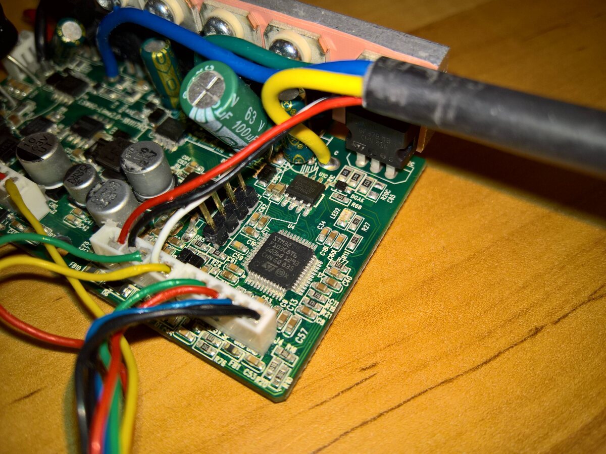

Es ist ein STM32, zumindest habe ich den Dump eines STM32F103C8T6 darauf
geflasht. Die Bilder sind aber nicht von mir. Google Lens liefert noch
weitere Bilder (auf einem wurde der HM8634 durch einen MC33079 ersetzt)
von Thomas Z. (usbman)
oh man und warum schaust du dir nicht einfach mal die Beschriftung des
Controllers an oder machst ein gutes Foto vom Controller?
Ich hab Pfeile dran gemalt, reicht das?
reicht für was? Ich hab gefragt was für ein Controller bestückt ist.
Wieso glaubst du das man das an den Pfeilen erkennen kann?
Also nochmal:
Entweder ist ein STM Controller bestückt dann kommen keine 5V an TX raus
oder
es ist halt z.B. ein CH32F103 bestückt der mit 5V läuft. Dein MC33079
ist ein 4fach OP verwendet vermutlich für die Strommessung.
Ich glaube sowieso nicht dass dein Problem mit den Pegeln zusammenhängt
von Harald K. (kirnbichler)
Auf dem ersten Bild in diesem Thread kann man den Controller zwar
erahnen, aber nicht erkennen.
Weil aus irgendwelchen Gründen das Bild aus einem schrägen Winkel
aufgenommen wurde und weil aus irgendwelchen Gründen viel Wert darauf
gelegt wurde, möglichst viele der Leitungen vor der Platine zu haben.
Ein gutes Bild sieht anders aus. Das wird einerseits mit einer exakt
senkrecht auf die Platine ausgerichteten Kamera gemacht, das wird mit
anständiger Beleuchtung (hell und diffus, also kein Punktstrahler, kein
Blitz o.ä. und vor allem keine Reflexionen auf der Platine) gemacht, und
dafür werden idealerweise alle unnötigen Dinge (Stecker mit
irgendwelchen Leitungen dran) vorher entfernt oder aber wenigstens so
angeordnet, daß sie möglichst wenig verdecken.

spannende Frage bleibt doch, wieso adaptiv entweder mit 3V oder mit 5V
geantwortet wird (siehe Oszi Bilder) und welches Bauteil dafür in Frage
kommt. Der OP ist vermutlich entweder für das BackEMF oder eben ein
Pegelwandler.
GND ist über den schwarzen Pfeil verkabelt. Und der CH32 funktioniert
mit einem STM32 dump? Der CH32 würde dann dynamisch auch mit 3V senden
(so wie es hier der Fall ist)?

von Monk (roehrmond)
Das Foto sagt absolut nichts darüber aus, ob die Stromversorgung in
tatsächlich Ordnung ist. So etwas muss man messen!
Fakten: 1. Schaltplan gibt es nicht. 2. Das originale
Kommunikationsmodul welches vom ESP32 ersetzt wurde ist auf 5V
ausgelegt. 3. Die Platine auf welcher der STM32 sitzt (Controller)
sendet wahlweise mit 3V oder 5V am TX Pin, je nachdem ob man am RX Pin
mit 3V oder 5V sendet. Die genauen Pegel am TX Pin sind 4,99V bzw. 2,81V
laut Oszilloskop. 4. Die Verkabelung ist original und der Abstand beider
Controller beträgt ca 1 m.
Meine Frage war ob der Pegel (inzwischen gemessen 2,81V) ausreicht. Wenn
keiner anhand der Bilder erkennen kann, ob da ein Pegelwandler verbaut
ist, dann lässt sich diese Frage ohne Datenblatt sicher nicht
beantworten, und der Thread kann zu.
Der STM32 ist seit dem stromlos machen gestern, heute wieder abgestürzt.
Der ESP32 läuft und dessen Reset bewirkt nichts. Ich baue es auf 5V um
und teste erneut.
Vielen Dank an alle.

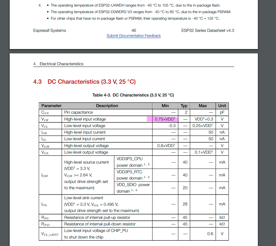

Wenn der ESP mit 3,3V versorgt wird, dann muss der HIGH Pegel an seinem
Eingang mindestens 2,475V haben.
Beim STM32 sieht es ähnlich aus, da kannst du selbst ins Datenblatt
schauen.

von Robert M. (r_mu)
TTL Logikpegel bei 5V:
> 2,0 V -> high
< 0,8V -> low
dazwischen undefiniert. Wenn mans nicht gerade mit CD4000 CMOS Teilen zu
tun hat sollte es ziemlich wurscht sein ob mit 3,3V oder 5V gearbeitet
wird, solange die Pins die Spannungen aushalten.
Bissl verdächtig in den Scope-Bildern sind Vmin=-0,48 und Vmax=4,51, das
stinkt nach einem Problem bei der Masseverbindung.
Das Oszilloskop hat eine andere Spannungsquelle, gemeinsame Masse gibt's
nur über die Abtastnadeln.
Am Kommunikationsmodul kommt nur eine Masse an, und das ist die vom
M̶o̶t̶o̶r̶ Akku (rot + schwarz = 42 V)
Ich könnte über den GND Pin der SWD Stiftleiste mal gegen messen, aber
alles weitere bedeutet Kabel ziehen, was zu vermeiden wäre.
Da über diese Leitungen nur ein vernachlässigbar kleiner Strom fliesst
kann da niemals ein Spannungsversatz von 0,5V auftreten, und die µCs
geben auch keine negativen Spannungen gegenüber ihrem Bezugspotential
aus. Darum ist das verdächtig, das kann so eigentlich nicht sein wenn
alles an einer Masse hängt.
Anders gesagt, wenn das Scope eine negative Spannung sieht sieht die der
µC vielleicht auch, und das mag der sicher nicht.
Alexander schrieb:
> An dem STM32 kann ich leider nicht messen, da hab ich nur SWD
> freigelegt.
Der SWD Anschluss hat normalerweise einen VCC (bzw Vtarget) Pin. Da
kannst du dessen Versorgungsspannung abgreifen. Ich hoffe du hast den
nicht mit dem 5V Ausgang deines ST-Link Sticks verbunden.
Sehe ich auch so

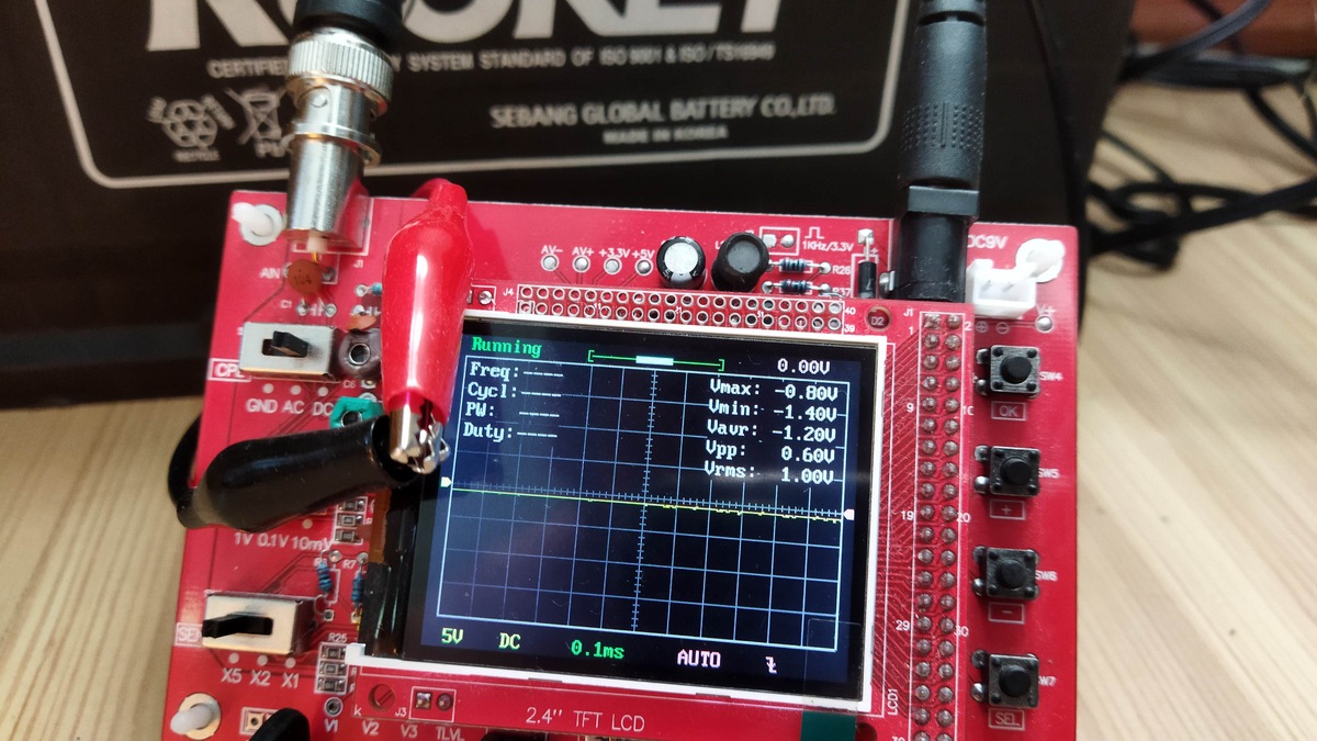

Das liegt am 15,- € DSO-138 wurde ja schon gesagt dass ich das nicht
bedienen kann. Das sieht selbst auf seiner eigenen Masse falsches
Potential.
Steve van de Grens schrieb:
> Ich hoffe du hast den nicht mit dem 5V Ausgang deines ST-Link Sticks
> verbunden.
Nein aber 3.3 V zum flashen, da SWD deaktiviert und readout protection
gesetzt war.
Alexander schrieb:
Sieht kaputt aus. Prüfe mit einem Ohm-Meter (in Spannungsfreiem
Zustand!) ob beide Strippen (rot/schwarz) auch wirklich an der Platine
ankommen. Ich vermute einen Kabelbruch.
Wenn die Kabel in Ordnung sind, kontrolliere die Lötstellen der BNC
Buchse. Sind die vielleicht ausgebrochen?
Wenn das auch in Ordnung ist, suche in der Anleitung nach einer Funktion
zum auto-kalibrieren. Ich weiß nicht ob sie existiert, aber normale
Oszilloskope haben so etwas.
