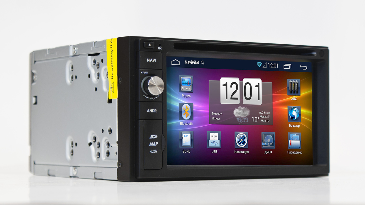

Moin, ich würde in meinem Polo4 gerne das Radio auffrischen. Ich bin auf der Suche nach einem Doppel-DIN Autoradio mit folgenden Eigenschaften: - kapzitiver Touchscreen - Android - guter FM-Tuner - guter DAB+-Tuner - GPS integriert oder zumindestens als externer Empfänger dabei - Bluetooth & WLAN um den Hotspot eines Mobiltelefones nutzen zu können - physische Tasten für On/Off, Drehknopf für Lautstärke Volmur
