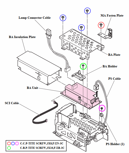

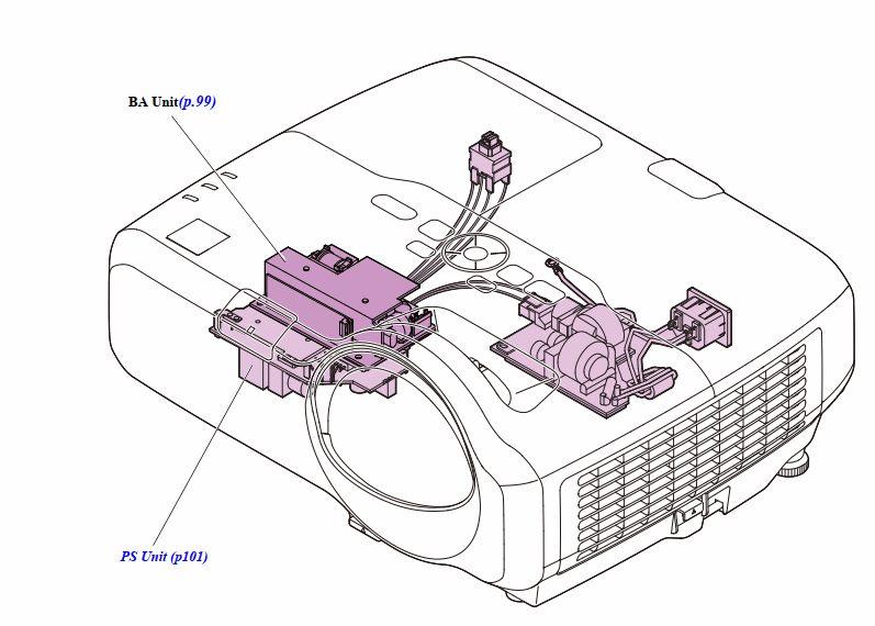

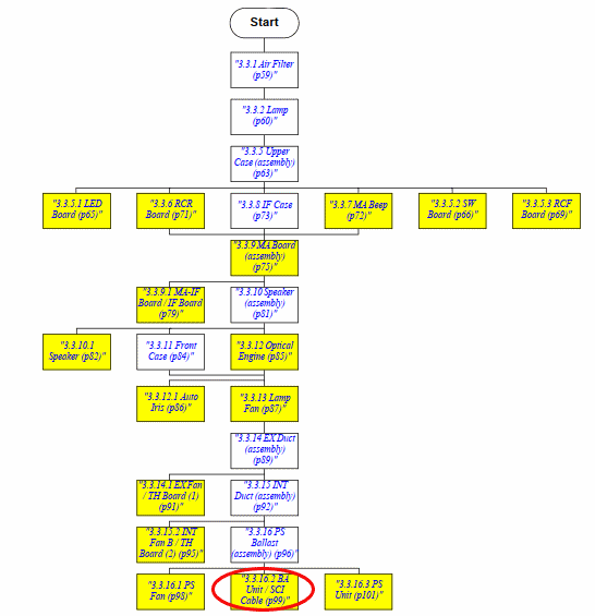

von Peter K. (peter_kg)
Im Anhang sind drei Bilder aus dem Service-Manual. Wie man der Zeichnung
leicht entnehmen kann, muss die BA-Unit erst ausgebaut werden, bevor man
da überhaupt mit Messgeräten dran kann. Die Lötkontakte sind ja auf der
Unterseite des hellrot gefärbten Bauteils.
Das zweite Bild ist ein Workflow-Diagramm: Um die BA-Unit zu entfernen,
muss praktisch der komplette Beamer auseinandergebaut werden. Das dritte
Bild zeigt die Position der Einheit im Gerät.
Es ist also leicht einzusehen, dass es durchaus wahrscheinlich ist, beim
Ausbau gefährliche Kontakte zu berühren, noch bevor man mit dem
Messgerät die Elkos erreichen kann.
