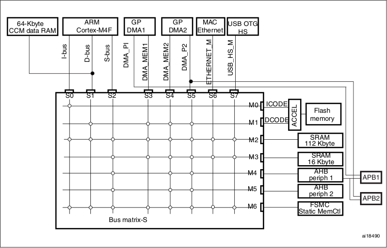

Modellhaft aus dem Gedächtnis, wie es bei dem STM32 ungefähr aussieht: Der ARM Core hat mindestens einem Memory-Port für Befehle und einen für Daten, die gleichzeitig arbeiten können. Dahinter sitzt eine Bus-Matrix mit den Memory-Ports des Cores an einer Seite und diversen verschiedenen Speicherblöcken (und I/Os) an der anderen. In einer solchen Konstruktion sind mehrere Speicher-Zugriffe möglich, sofern sie auf verschiedene Speicherblöcke gehen.

(prx) A. K. schrieb: > Modellhaft aus dem Gedächtnis, wie es bei dem STM32 ungefähr aussieht STM32 mit Cortex M4F Core.
> Der Hauptspeicher kann nur einen Zugriff zu einer Zeit bewerkstelligen. Formulieren wir das etwas um: Ein Bus kann nur einen Zugriff zu einer Zeit bewerkstelligen. Damit ergibt sich: wenn der gesamte Hauptspeicher an einem einzelnen Bus hängt, kann auch nur ein gleichzeitiger Zugriff stattfinden. > Gilt diese Aussage für Mikrocontroller heute noch? In den moderenen µC gibt es zig Busse die über eine Bus-Matrix verrnetzt sind. Ziel dabei ist, soviele Zugriffe wie möglich gleichzeitig abzuwickeln. Üblich ist es z.B., den Speicher über mehrere Busse an die Matrix anzubinden (RAM und Flash getrennt, oder gar mehrere RAM-Bänke über separate Busse). Ebenso bei der CPU: getrennte Busse für Instruktionen und Daten (evtl noch Stack und/oder IO). Bei Multicore evtl pro CPU. Der DMA-Kontroller hängt auch noch mit mehreren Bussen dran. So können, bei geschickter Aufteilung, alle Komponenten gleichzeitig auf die Resourcen zugreifen. Beim RP2040 (Raspberry Pi Pico) z.B. gibt es sechs RAM-Bänke mit eigenen Bussen (Idee: pro Core eine Bank für Code, eine für Daten, eine für Stack). So können, bei geschickter Adressaufteilung, 6 Zugriffe gleichzeitig auf das RAM stattfinden. (Btw, Bandbreite der Matrix beträgt 2 GB/s.) Nachtrag (gerade nachgelesen): die Matrix beim RP2040 ist auf max 4 parallele Transfers begrenzt (nicht 6).
