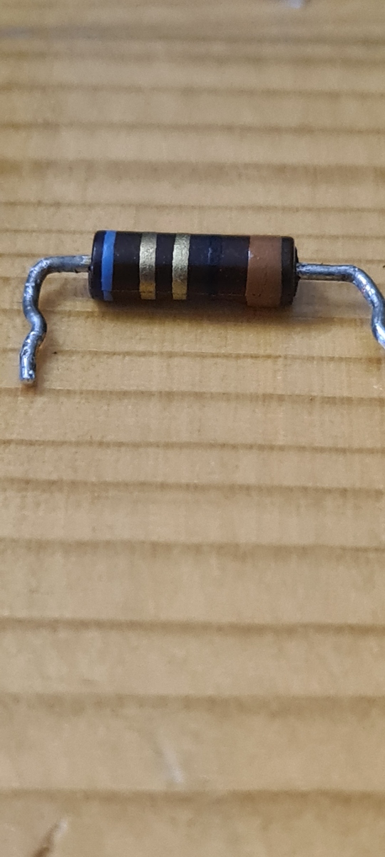

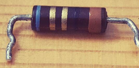

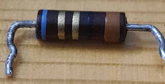

Ich habe hier einen Widerstand wo ich den Farbcode nicht richtig
verstehe.
Blau-Gold-Gold-Schearz-Braun
Vielleicht hat jemand einen Tipp für mich, um welchen Widerstand es hier
geht?
Danke euch
: Verschoben durch Moderator
Anders herum vielleicht?
10*0.1
Also 1 Ohm, 5%?

> Also 1 Ohm, 5%?
Wenn aber braun rechts dick ist?

von H. H. (Gast)
Dann ist braun der erste Ring.

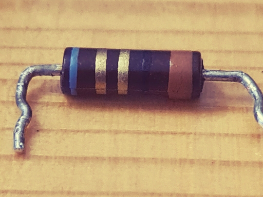

von Heinrich K. (minrich)
Ein seitenverkehrt daliegender, 1 Ohm Sicherungswiderstand.
von H. H. (Gast)
Ein Sicherungswiderstand ist das nicht. Der sieht viel mehr nach einem
Massewiderstand aus.
Ich kanns optisch zu schlecht erkennen, wenn das unten entlang des
Widerstandskörpers eine Pressnaht ist, ich erkenne da halbwegs gut
Unterbrechungen/Stösse in den Farbringen, und das Material Plastik ist,
dann handelt es sich um einen Kohle-Körper-Widerstand.
Also einen Massewiderstand, statt Schichtwiderstand.
Falls also plastikumpresst, dann selbstverständlich kein
Sicherungswiderstand. Im Gegenteil, der glüht bei Überlast lang und
stinkt dann auch bestialisch😅😅😅

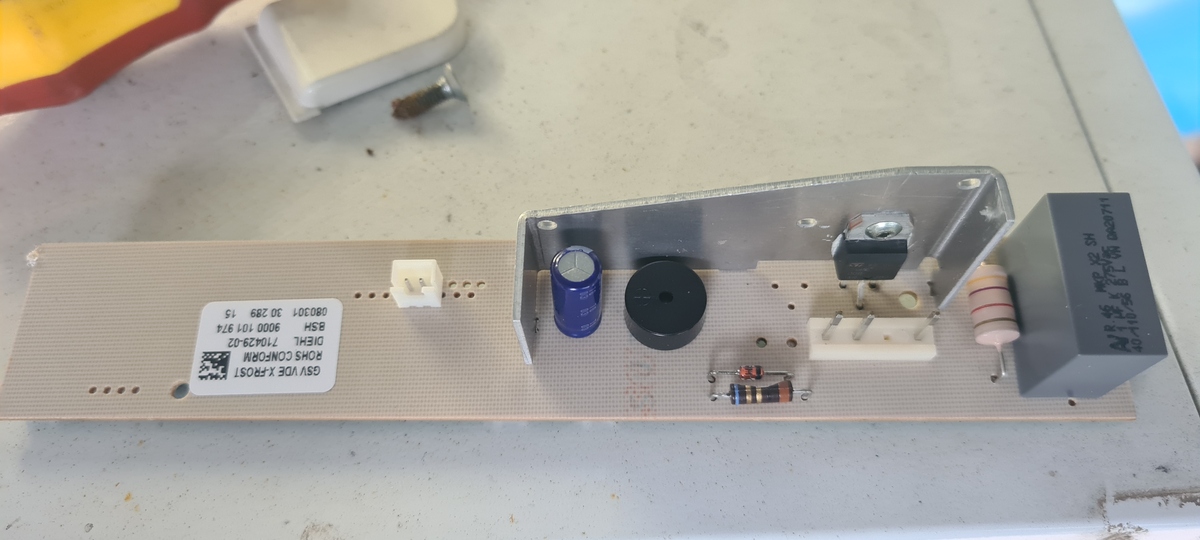

Also um die Sache etwas zu schildern, ich hab einen Transistor unter
Spannung gemessen, und dadurch ist mir der besagte Widerstand
durchgeschossen.
Es geht um eine Platine vom Kühlschrank.

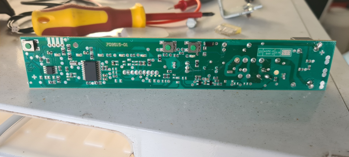

Egal wie rum ich den drehe, ich finde bei Google auch nichts ähnliches
zu kaufen 😄
von H. H. (Gast)
Da gibts ja zum Glück nur ein einziges Modell.
Und fotografieren der Platine ist natürlich strengstens verboten...

von H. H. (Gast)
Auch die Lötseite lässt sich fotografieren.
Und der Kühlschrank hat eine E-Nr. auf dem Typenschild.
Nihad schrieb:
> , ich hab einen Transistor unter Spannung gemessen
? etwa den """Transistor""" auf dem Aluminium-Kühlblech? 😂

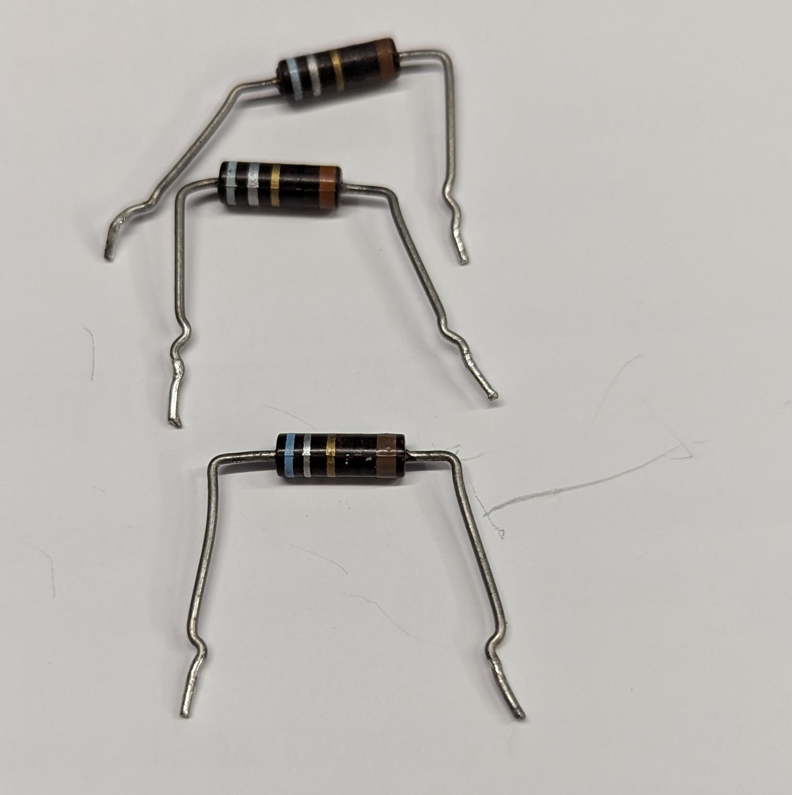

von Peter K. (chips)
die SiWi, die ich hier habe, haben 1Ohm 10%

von Nihad (smoki)
Schauen gleich auch, bei mir sind es 2x Gold fast 😄

von Gerald B. (gerald_b)
> durchgeschossen.
Das macht sich bei einem Kondensatornetzteil, welches nicht galvanisch
getrennt ist, immer gut. Da funktioniert die natürliche Auslese noch.
Wenn es maximal blöd gelaufen ist, hat es auf der Rückseite von dem
Vogelfutter auch noch was geschrottet, so das der Schaden jetzt größer,
als vorher ist.
ein schönes Beispiel von Salamitaktik

von Michael B. (laberkopp)
Enrico E. schrieb:
> Er kann nur 3 Kommentare pro Tag abgeben. Dadurch geht es halt
> schleppend voran. Ist zwar lästig, aber so gewollt.
Da sollte man halt in den ersten Beitrag alles reinschreiben und sich
nicht Salamischeibe um Salamischeibe einzeln aus der Nase ziehen lassen.
Aber eigentlich ging es ja nur um den Widerstandswert und der Widerstand
war nicht verbrannt.
BRAUN schwarz gold gold  blau
ist halt
1 0 x0.1 5%
https://www.vitrohm.com/content/files/vitrohm-bwf-wirewound-fusible-resistor-datasheet.pdf
http://www.mouser.com/ds/2/414/SPh-3418.pdf
siehe:
https://dse-faq.elektronik-kompendium.de/dse-faq.htm#F.13.2.1

von Joachim B. (jar)
warum sehe ich im Foto vom ersten Beitrag Silber Silber statt Gold Gold?
So mies kann mein Display nicht sein
von Enrico E. (pussy_brauser)
> So mies kann mein Display nicht sein.
Doch, schau dir mal die silbrigen Anschlussdrähte im Vergleich zu den
goldenen Ringen an.
Wird am automatischen Weissabgleich der Kamera/Handy liegen. Das ist
schoon Gold
> goldenen Ringen an.
ok mein Display scheint so mies zu sein.
Mir ist nur unklar wieso die Beiden org vom TO copy von Enrico
unterschiedlich aussehen, wer hat am Farbregler gedreht?
Zugegeben, ich war's. 😬
Ich habe das Foto durch den Nostalgieverstärker durchlaufen lassen,
damit die goldene Farbe deutlicher zum Vorschein kommt.
Joachim B. schrieb:
Warum guckst du nur auf das Bild und liest den Text nicht ?
