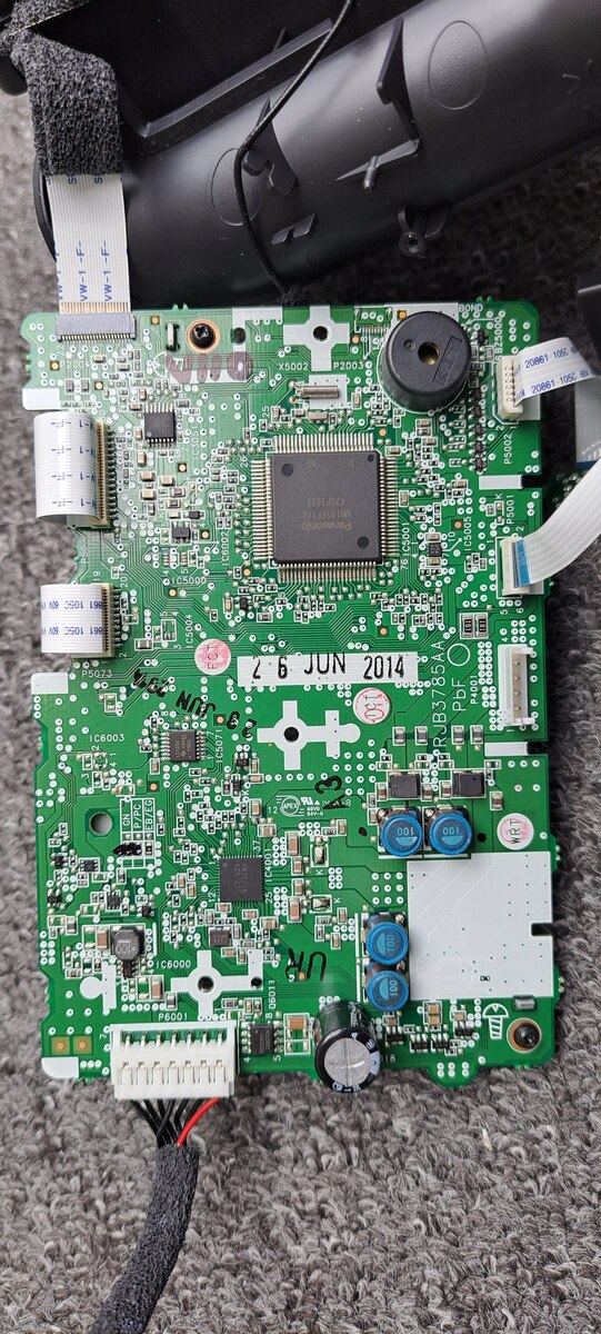

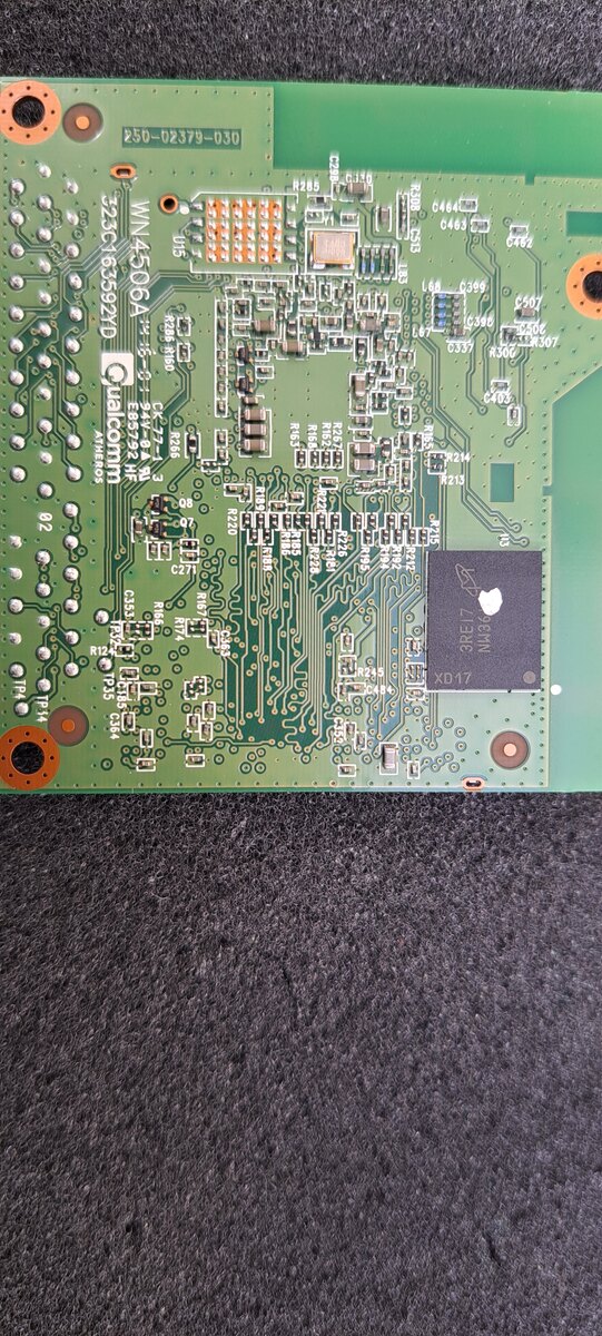

Hallo zusammen, ich bin neu hier und habe ein besonderes Anliegen. Ich habe einen Lautsprecher AudioPro Allroom Air One und einen Panasonic SCALL 3. Am liebsten wäre mir, das Wifi Modul vom Panasonic in den Air One zu bauen. Ist das überhaupt möglich ? Alternative würde ich in den Panasonic einen Audio Ausgang bauen, das wäre ja möglich, aber am Panasonic ist irgendwas am Verstärker defekt, so daß ich kein akustisches Signal zu den Lautsprecher bekomme. Kann mir da jemand weiterhelfen und kann mir da weiterhelfen? LG Happy
Das hängt davon ab, ob aus dem Panasonic Modul ein sinnvolles Signal für den Verstärker des anderen Lautsprechers heraus kommt. Besorg uns mal die beiden Schaltpläne oder mach aussagekräftige Bilder von den Platinen. Dann können wir mehr als nur in die Glaskugel schauen.

Schaltpläne kann ich leider nicht finden, habe hier die Bedienungsanleitungen. Morgen baue ich mal die Lautsprecher auseinander und mache Bilder von der Platine ...

Tommy schrieb: > Wo kann ich das Audiosignal vor dem Verstärker abfangen? Wenn du Pech hast, gar nicht. Viele moderne Audio-Verstärker bekommen ein digitales Eingangssignal, z.B. über I2S. Um das genau zu wissen, müsste man den Typ des Verstärkers kennen.

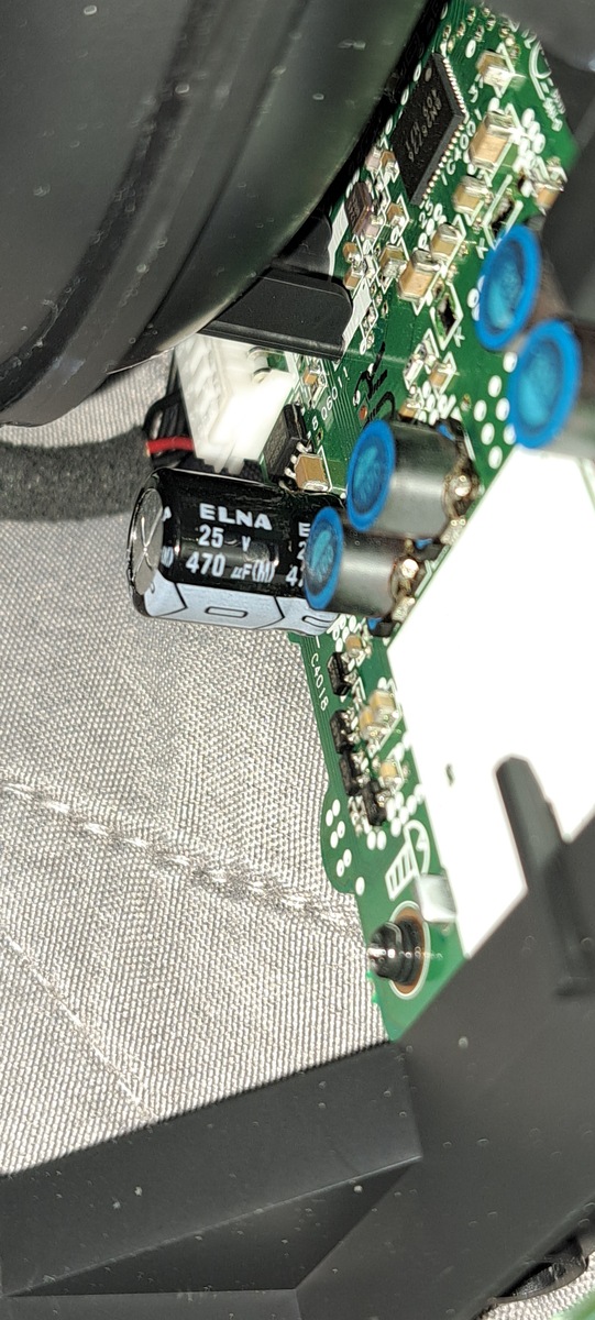

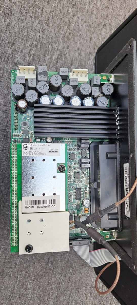

Tommy schrieb: > was muss ich finden um zu sehen, was das für ein Verstärker ist? Den Schaltplan. Alternativ kannst du unter den schwarzen Kühlkörper schauen. Das würde ich aber an deiner Stelle nur machen, wenn du weisst, was du tust und das auch wieder funktionsfähig zusammen bekommst.
Das Bild mit dem schwarzen Kühlkörper ist der Audio Pro ... der Lautsprecher funktioniert einwandfrei. Ich musste also so einen ähnlichen Kühlkörper beim Panasonic finden?
Eigentlich musst du auf beiden Geräten schauen, was dort für Verstärker drin sind. Du musst ja das Audiosignal aus dem Panasonic bekommen und in den Audio Pro einspeisen. Wenn der eine digital ausgibt und der andere analog erwartet oder umgedreht, passt es schon nicht. Auch wenn beide digitale Signale am Verstärker erwarten, muss es nicht gehen. Meine Empfehlung nach deinen Fragen: Lass es, im schlimmsten Fall hast du dann zwei defekte Geräte.

Na dann los. Schau nach, was da für Schaltkreise drin sind, besorge dir die Datenblätter und schaue, wo das Audiosignal abgreifbar ist, analog oder digital.
Tommy schrieb: > ... Die Beschriftungen auf den Schaltkreisen lassen sich auf dem Bild nicht erkennen. Du kannst sie aber lesen und Google kennst du, oder?

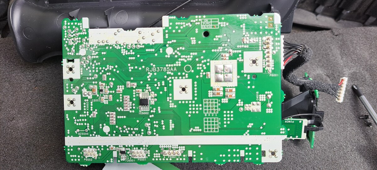

Dann ist wohl was kaputt. Das kann aber alles mögliche sein. Da wirst du doch mal schauen müssen, was für Chips auf der Platine sind, was die für Anschlüsse haben und wo das Audio-Signal ist. Spätestens dann brauchst du aber auch etwas Messtechnik. Ein Oszi wäre z.B. sinnvoll. Hast du sowas?

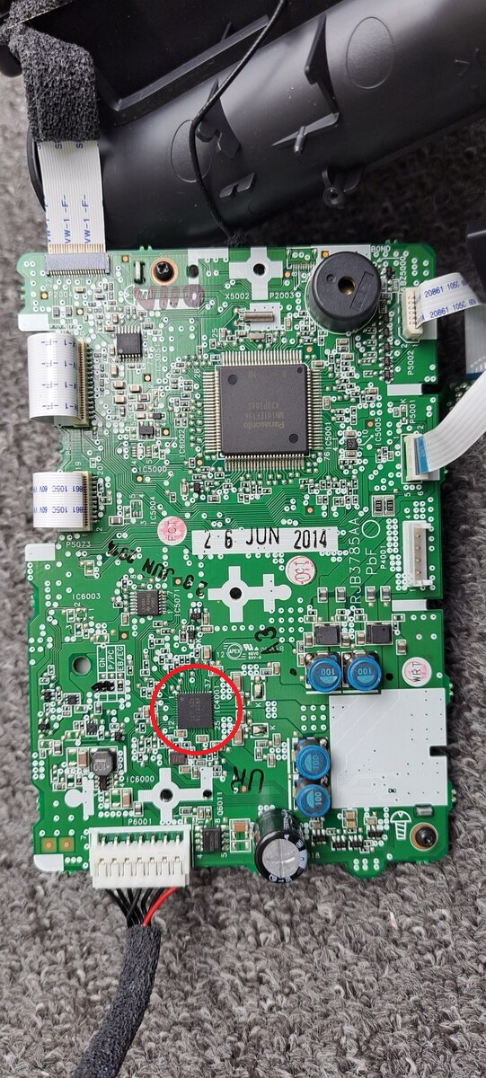

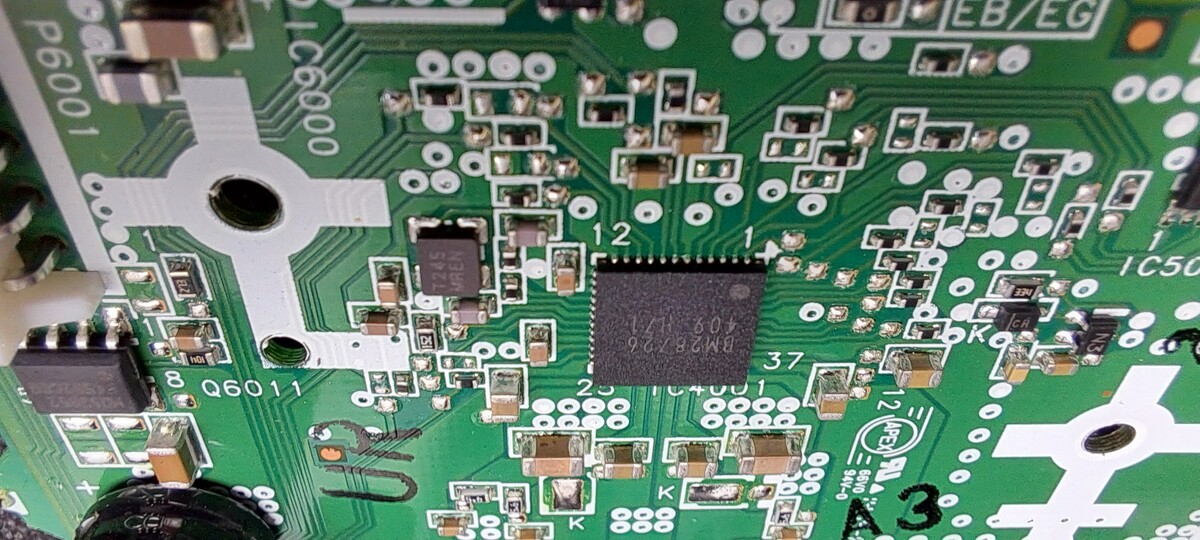

Tommy schrieb: > Ich weiß leider nicht nach was ich suchen muss... Das eingekringelte Bauteil ist recht sicher der Verstärker. Mach ein Photo, auf dem man lesen kann, was draufsteht.

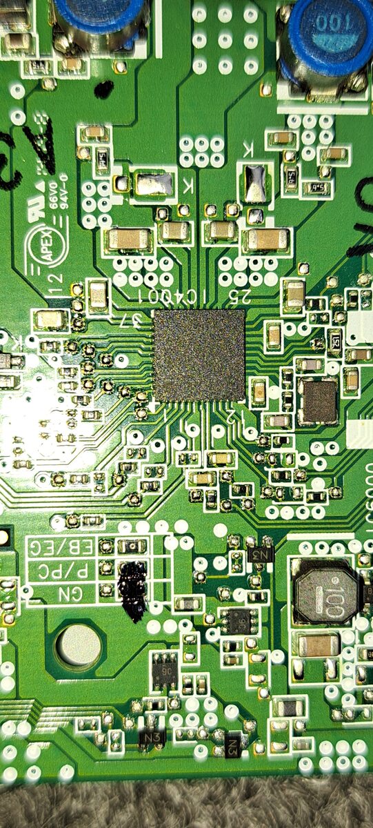

Der Chip heisst BM28726 und ist von Rohm. Das ist der Verstärker. Ein Datenblatt habe ich noch nicht gefunden.
Bearbeitet durch User
Nunja, so einen Chip kann ich nicht löten. Ich hätte eher damit gerechnet, daß es andere Bauteile sind die leichter zu tauschen wären, oder wenigstens das Signal vorher abgreifen zu können um einen Low Level Adapter zu installieren.
Ist der Chip mit den vier großen Lötstellen verlötet? Dann sollte es kein Problem sein... Oder kommt das Audiosignal von Steckplatz P6001 ?

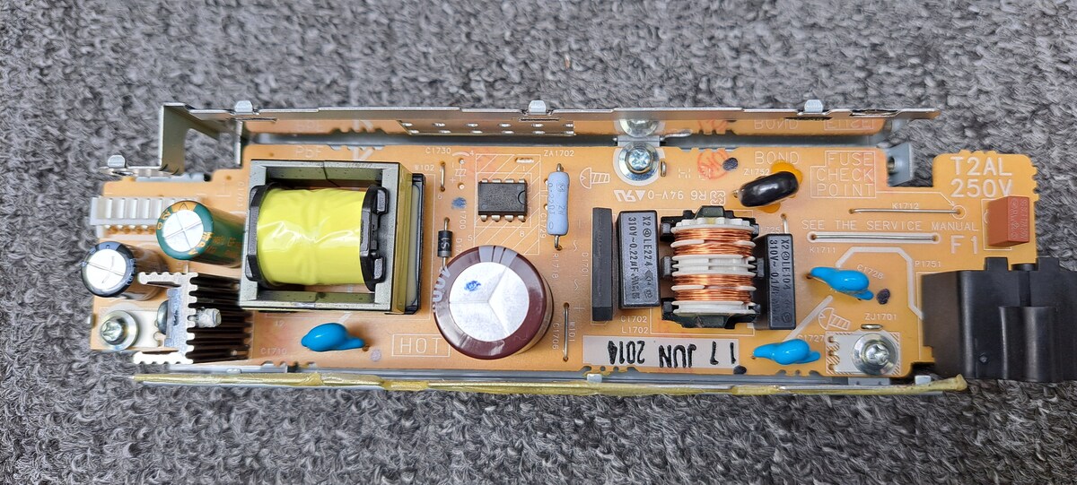

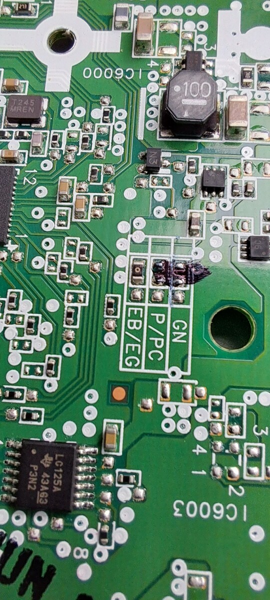

Thomas F. schrieb: > Der Chip heisst BM28726 und ist von Rohm. Das ist der Verstärker. Ein > Datenblatt habe ich noch nicht gefunden. Tja, das ist dann natürlich nicht praktisch. Und nicht nur Du hast das Problem: https://www-elektroda-pl.translate.goog/rtvforum/topic3685174.html?_x_tr_sl=pl&_x_tr_tl=en&_x_tr_hl=de&_x_tr_pto=wapp Tommy schrieb: > Ist der Chip mit den vier großen Lötstellen verlötet? Ja, auch. > Dann sollte es kein Problem sein... Äh, doch. Sehr. Der Chip hat ein "thermal pad", d.h. eine große Metallplatte auf der Unterseite, die der Wärmeabführung dient, und zusätzlich jede Menge Kontakte drumherum. Das ist nicht einfach auszulöten. Aber warum solltest Du den auch auslöten wollen? Tommy schrieb: > Oder kommt das Audiosignal von Steckplatz P6001 ? Ziemlich sicher nicht -- wo steckte denn der Stecker an dem Kabel? Auf der Netzteilplatine? Dann isses die Stromversorgung. Das Audiosignal wird aus dem anderen großen Chip auf der Platine kommen. Tommy schrieb: > Muss das so aussehen? Das werden Konfigurationsbrücken sein, und der schwarze Stift zeigt, daß jemand in der Endkontrolle draufgesehen hat.

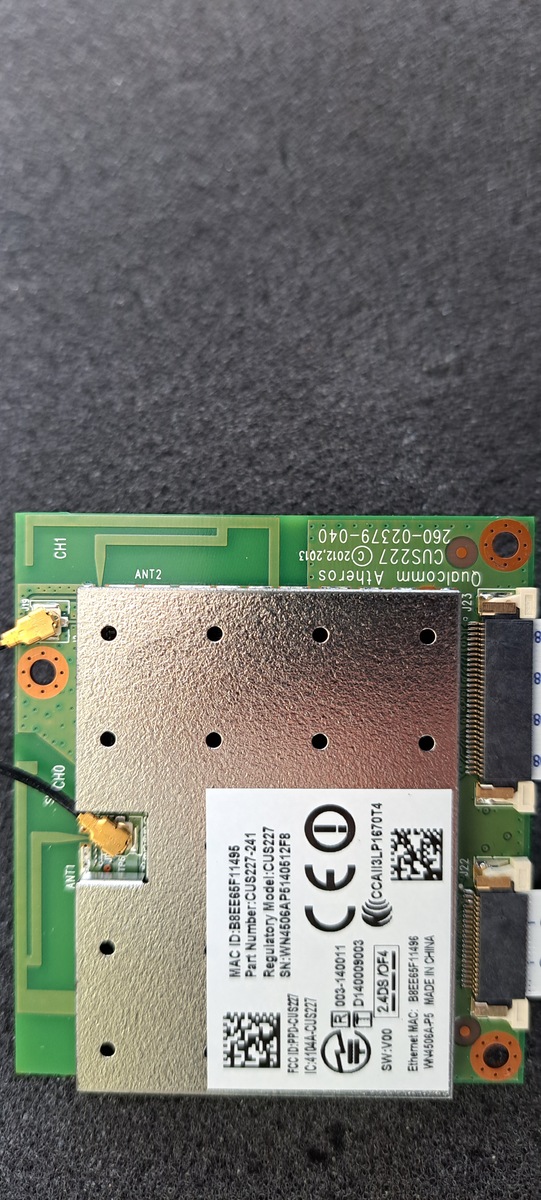

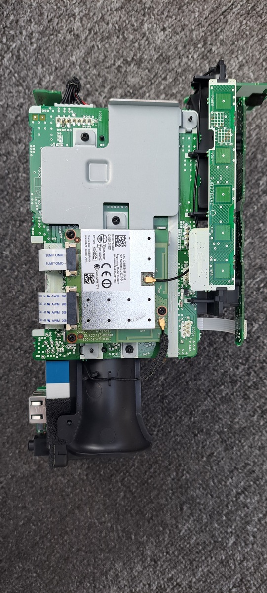

Verstehe ich nun richtig, das es nicht zu retten ist? Ich habe ja nun das Panasonic Wifi Modul, kann man das mit einer Soundkarte verbinden?
Tommy schrieb: > Verstehe ich nun richtig, das es nicht zu retten ist? Mit den Informationen, die Du hast, sieht es nicht gut aus. Tommy schrieb: > Ich habe ja nun das Panasonic Wifi Modul, kann man das mit einer > Soundkarte verbinden? Dazu fehlen zu viele Informationen. Oder hast Du die Anschlussbelegung der beiden Folienleiter, die das WIFI-Ding mit dem Rest verbinden?
Das WIFI-Modul allein nützt dir nichts. Das muss durch einen Prozessor angesteuert und konfiguriert werden. Das Modul gibt dann die empfangenen Daten an den Prozessor und der extrahiert die Audio-Daten. Danach werden die an den Leistungsverstärker gegeben und der reicht es an den Lautsprecher weiter. Der Prozessor ist wahrscheinlich bei dir der Chip auf dem Panasonic steht. Wie der mit dem Audioverstärker kommuniziert, kann man nur mit einem Schaltplan oder den Datenblättern der Schaltkreise rausbekommen. Du wirst da mit deinen Möglichkeiten nicht weiter kommen. Suche dir jemanden, der etwas Ahnung und auch die Messmöglichkeiten hat.

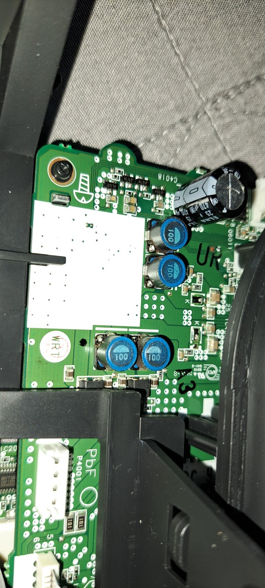

Ich habe mich mit dieser Technik das letzte Mal vor 40 Jahren auseinander gesetzt. Habe ich nicht mit gerechnet das so kleine Chips einen Magneten von 1,5 kg zum schwingen bringen können.
Tommy schrieb: > Habe ich nicht mit gerechnet das so kleine Chips > einen Magneten von 1,5 kg zum schwingen bringen können. Der schwingt auch nicht, sondern nur die sehr, sehr viel leichtere Spule, die sich im Spalt bewegt und an der Membran angeklebt ist.
