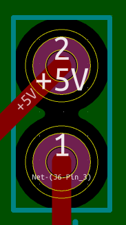

von Holger L. (symetron)
Hallo Leute

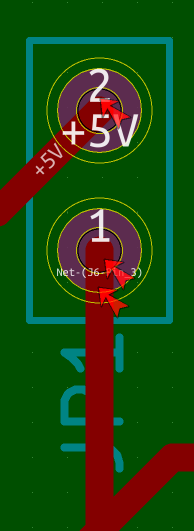

Ich raff's nicht. Betriebsblind. Ich sitze jetzt den ganzen
Morgen vor 5 identischen Platinen von JLCPCB, und alle haben
den gleichen Fehler(?)
Siehe http://audiophobe.de/ToDo/Atmel-ICE-Power-003/index.html
Oben links sitzen 3 SMB-Buchsen.

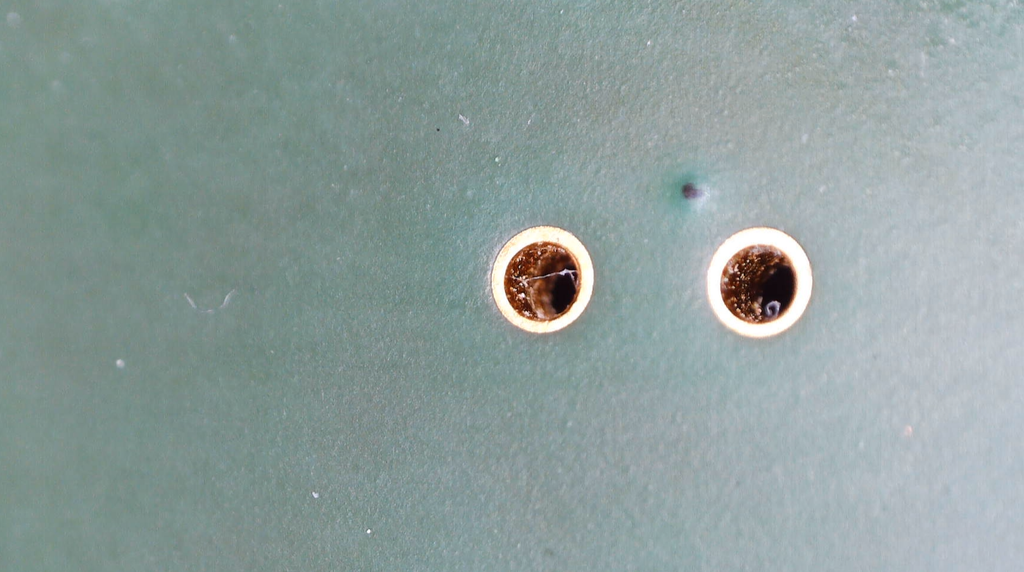

Bei den rechten beiden piept der Durchgangsprüfer zwischen den GND-Pads
und dem Signal-Pad in der Mitte. Die Widerstandsmessung pendelt zwischen
0000.0 und 000.1 Ohm.
Mir fiel das nach der ersten Bestückung auf. Da tippte ich auf
fehlerhafte Bauteile. Aber die unbestückte Platine verhält sich genau
so. Im Betrieb verhält sich der Schaltkreis wie ein Kurzzschluss...
Ich hänge noch eine Grafik mit ran, die eines der betroffenen Netzte
zeigt (+5V)
Vielleicht seht ihr das. Ich finde ums Verrecken keine Verbindung
zwischen dem +5V-Netz und GND. Oder erst 3 Sekunden nach "Beitrag
veröffentlichen"...
Nebenbei: Einen USB-C THT zu löten ist auch keine Freude.

von Michael B. (laberkopp)
Ich finde, JP1 verbindet beide Pfosten durch Thermals mit GND.
Aber was sieht man schon
von Michael D. (nospam2000)
Wenn es in der Schematic zwei getrennte Netze sind, dann könnte es ein
Footprint sein, der zwei Pins miteinander verbindet. Auf dem Bild sieht
J6 verdächtig aus, sieht man aber schlecht, weil die Leiterbahn mitten
zwischen den Pins durch geht.
Oder es ist ein Fertigungsfehler, dann helfen nur echte Bilder.
Wurde die Platine mit 2 oder mehr Layern gefertigt?
  Michael
Mhm...

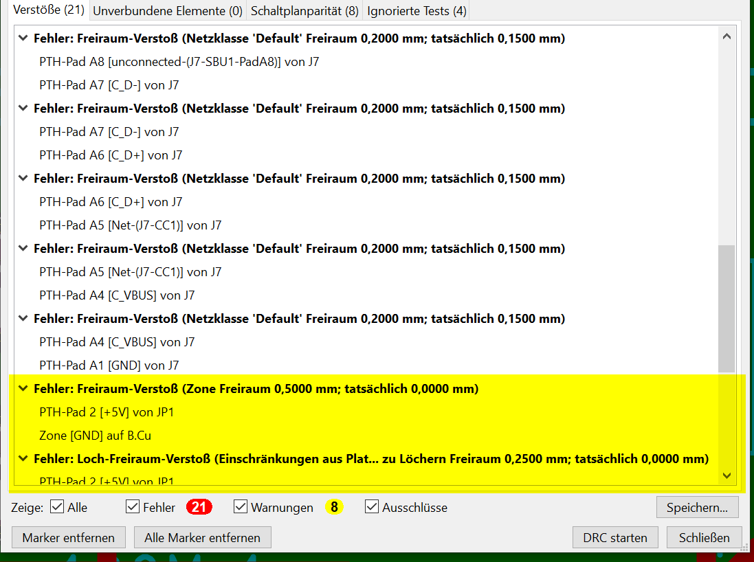

Platine aus Schaltplan aktualisiert, Flächen neu gefüllt. Siehe da,
jetzt ist ein hübscher kleiner Freiraum um beide Pins, keine Verbindung
mehr zu GND.
Peinlicherweise gab die DRC sogar einen passenden Hinweis.
Ich Nachhinein offensichtlich. Ich frage mich, für wieviele Beiträge im
Board das noch gilt.
Naja. Mal sehen ob ich das gefräst bekomme...
Ich habe das Desaster mal hochgeladen. Die DRC meckert immer wegen der
Freiraumverstöße und fehlenden Pads der USB-C-Buchse. Vermutlich habe
ich die wirklich wichtigen Verstöße darüber übersehen.
Peinlich ist es erst wenn es nochmals passiert.
Schrecklich, aber wirksam :-)
Board funktioniert jetzt wie geplant.

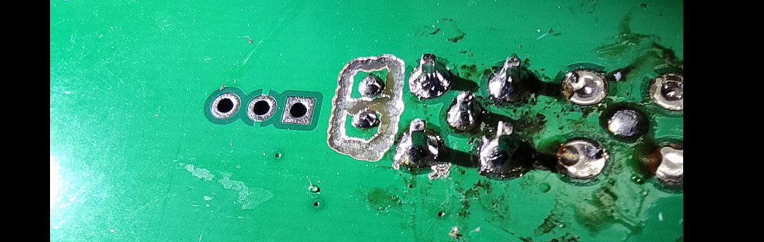

Das Kuddelmuddel mit den SMB-Buchsen daneben bitte ich zu entschuldigen.
Das ästhetische Aus- und Wiedereinlöten derselben ist mir leider nicht
gegeben.
Tja, ERC ist oft schwierig (wie will man bei einem Controller vorab
definieren, ob ein Pin Ausgang oder Eingang ist oder vielleicht gar die
Versorgungsspannung für andere Baugruppen liefert?), aber den DRC sollte
man ernst nehmen. Habe ich auch schon mal auf die harte Tour lernen
müssen (zwei verschiedene Altium-Versionen haben eine Plane mit Thermals
unterschiedlicher Orientierung angeschlossen, was zu vielen fehlenden
GND-Anschlüssen geführt hatte).

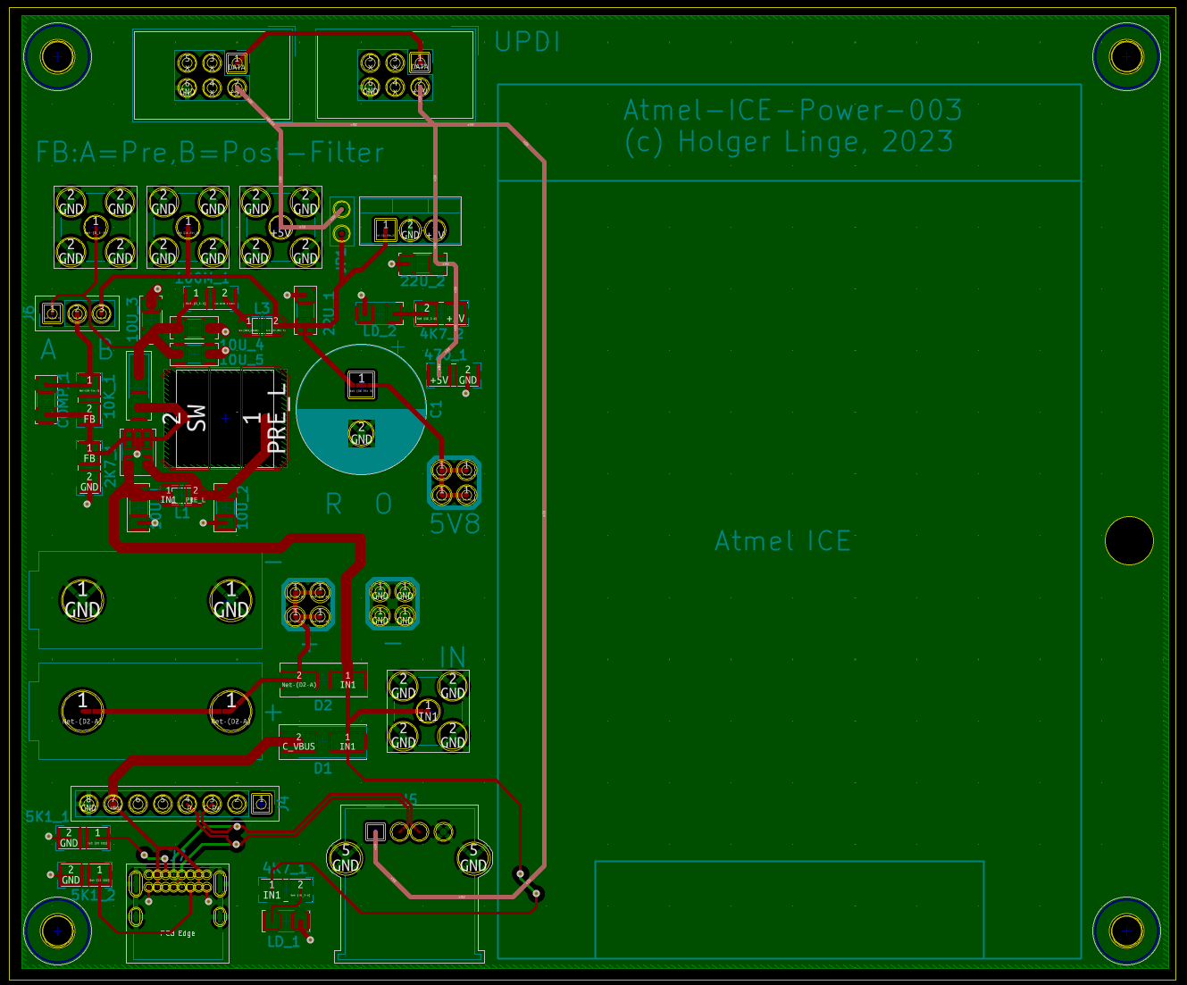

von P. S. (namnyef)
Merke: Ein ordentlich konfigurierter DRC ist gut investierte Zeit :D
Musste ich auch auf die harte Tour lernen.

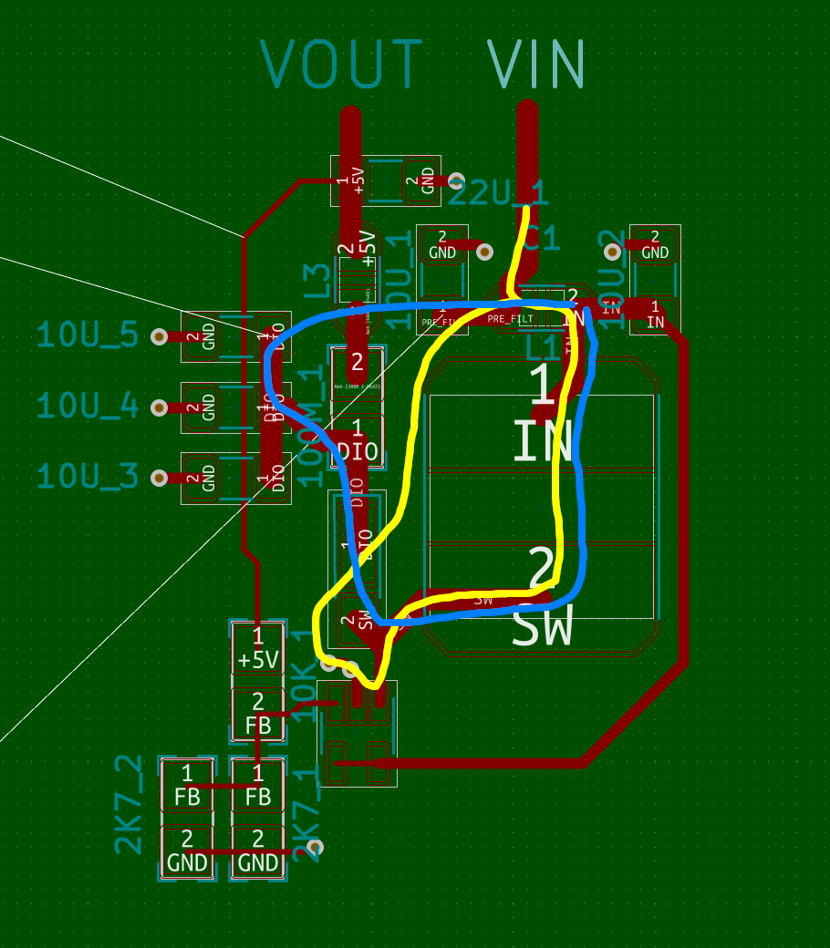

Glückwunsch, wieder was gelernt. Aber auch sonst kannst du an dem Design
noch einiges lernen... ;-)
Das Layout hat einige unnötige Umwege. Siehe das gelbe Gekritzel.
Die Annahme dort ist grundsätzlich falsch:
boostet die 4,7 V (5 V vom USB minus D1) auf 5.8 Volt hoch,
und regelt sie dann über einen LDO (U7) auf 5 V wieder runter.
Der Ripple sollte danach zu vernachlässigen sein.
Denn der LDO ist viel zu langsam, um den hochfrequenten Ripple
rauszufiltern. Die PSRR Power Supply Rejection Ratio ist mit 64 dB nur
bis FRE <1kHz spezifiziert und der Stepup zwirbelt auf 1500 fach höherer
Frequenz herum...
Überhaupt das Layout des Stepups: das Ding ist ein ein Sender, der
nebenher die Spannung hochsetzt. Zeichne mal den Lade- und
Freilaufstromkreis ein: der Strom muss um die Spule herumfließen und
zwischen "Laden" (blau) und "Freilauf" (grün) ganz erheblich die Richung
wechseln. Und das mit ultrasteilen Flanken um 30MHz aufwärts.
Wenn man das richtig macht, braucht man keinen zusätzlichen Filter/LDO,
sondern man lässt einfach den Stepup direkt die Spannung erzeugen, die
man will bzw. braucht.
: Bearbeitet durch Moderator

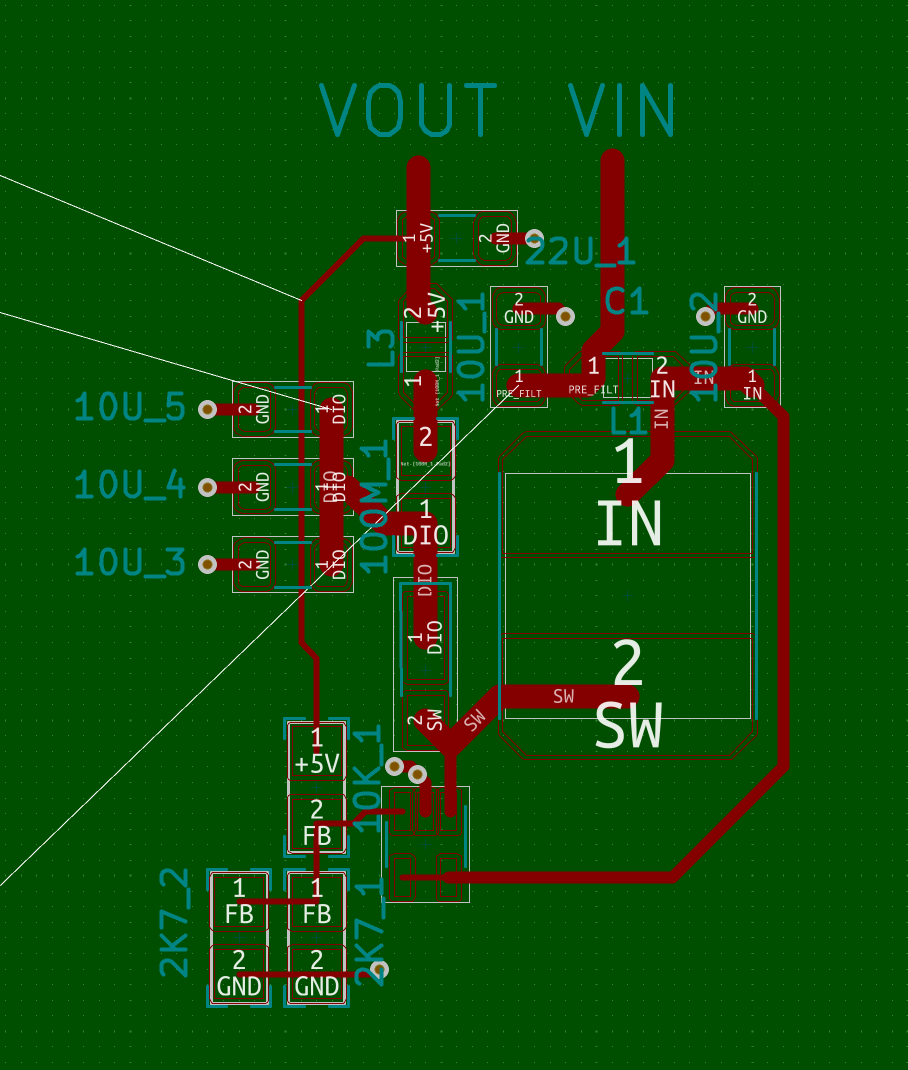

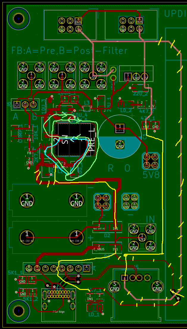

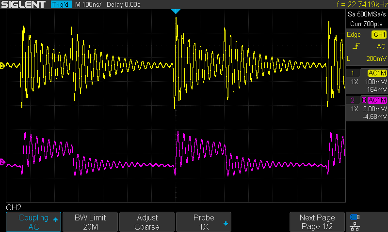

Anbei das Ausgangslayout, und selbiges mit den Strompfaden für Laden und
Leerlauf. Mit der Bitte um allfällige Kommentierung.
Ich bin unsicher, wie es nach dem GND-Via weiter geht. Welchen Pfad der
Stromfluss auf der GND-Plane einschlägt. Ist ja nicht so 100%
deterministisch.
Im Prinzip ist diese Platine der Versuch, den LDO loszuwerden. Ich war
mir aber nicht sicher, ob der angehängte LC-Filter den Ripple auf das
gewünschte Maß ("wenige mV") reduziert, und ob der FB-Pin vor oder nach
diesem Filter funktioniert. Wenn ich an der Mathematik scheitere, kommt
halt LtSpice zu Einsatz. Und das Simulationsergebnis stimmte mich ganz
hoffnungsvoll.
Erkenntnis: Der Ripple wird minimiert, der FB-Pin kann nach dem Filter
angeschlossen werden. Zumindest mit den getesteten Szenarien (5V In,
10-500mA Last). Und genau diesem Wandler. Messung anbei.
Der ebenfalls getestete MIC2250 dreht bei kleinen Last die
Schaltfrequenz gnadenlos runter. Sah nicht schön aus.

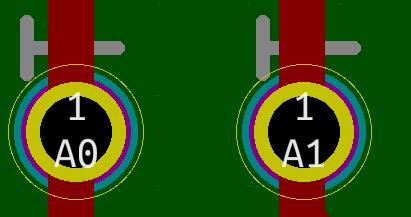

von Flo H. (hintiflo)
Grüß Euch!
Ich hatte vor 2 Monaten exakt das selbe Problem:
Frische PCBs von BetaLayout verlötet, angeschlossen und hab mir gleich
mal einen USB-Port ruiniert, weils einen Kurzen zw 5V und GND gab. Nach
langem Suchen unterm Mikroskop fand ich dann 4 Testpoints, die alle
Kontakt auf die GND-Plane hatten (siehe Bild).
Also gleich mal BetaLayout angemault, wie das sein kann und die haben
mir dann das kicad-file geschickt, in dem man schön die verbundenen TPs
sieht (siehe Bild).

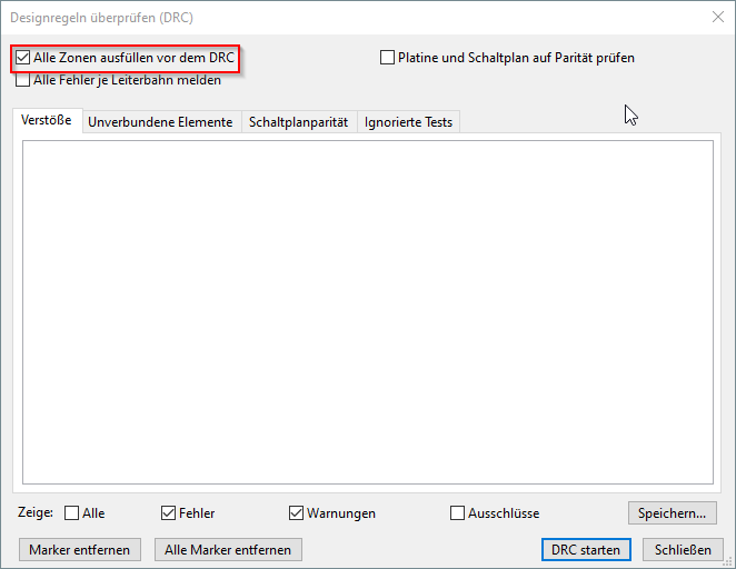

Ich hätt also vorm speichern nochmal einen DRC machen sollen, der das
aufgetrennt hätte.

DSGV-Violator schrieb:
> Ein DRC checkt, aber trennt nicht.
Wenn man ihn so eingestellt hat, dass er die Flächen vorher neu füllt
(ist m.E. bei Kicad die Voreinstellung), dann in diesem Falle wohl
schon.

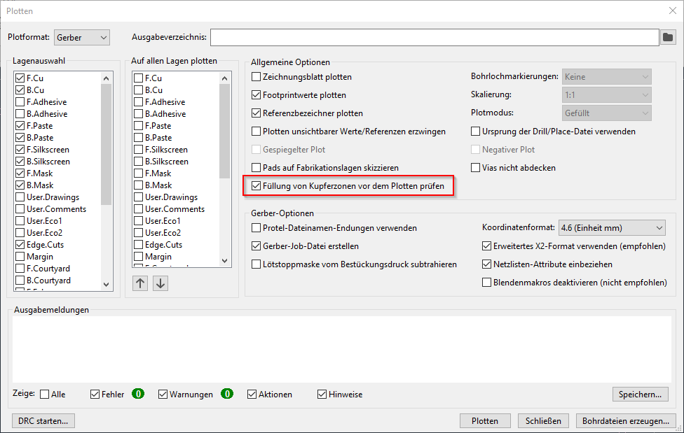

von Michael G. (mjgraf)
KiCAD 7 (andere Versionen habe ich gerade nicht hier) lässt sich so
einrichten, dass sowohl vor dem DRC als auch vor dem Gerber-Export die
Füllflächen noch einmal neu berechnet werden. Beides würde ich sehr
empfehlen, ebenso die Checklisten von Andrew Zonenberg für Schaltplan
und PCB (https://github.com/azonenberg/pcb-checklist).
Wenn ich mich nicht ganz falsch erinnere, ist das sogar Default.
Man wird immer gefragt, ob man die Füllflächen neu berechnen möchte,
bevor Gerber erzeugt werden.
von Peter D. (peda)
Holger L. schrieb:
> Vermutlich habe
Ich kenne keine unwichtigen Verstöße. *Rule Violations: 0*, ansonsten
geht das Ding nicht raus.
Man muß dann eben die Rules soweit anpassen, bis der DRC durchläuft.
von Mampf F. (mampf) Benutzerseite
Genau das!
ERC ignoriere ich das meiste - interessiert mich nicht.
Aber DRC darf keine Fehler reporten. Entweder ist im Design was faul
oder man muss die Settings so anpassen, dass Fehler verschwinden und der
Hersteller das trotzdem noch fertigen kann.
Kann mich erinnern, was mit der neuersten KiCad Version aber plötzlich
für neue Fehler hinzugekommen sind - hab ich einige abgeschaltet 🙈
