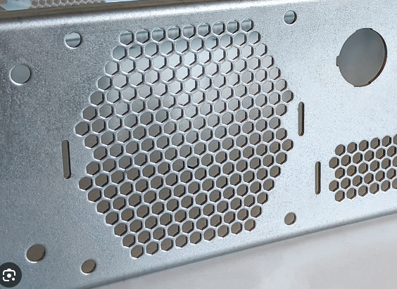

von Monk (Gast)
Vor langer Zeit als ich noch einen PC Tower hatte, konnte ich die
Geräusche erheblich reduzieren, indem ich die ins Gehäuse gestanzten
Luft-Schlitze heraus sägte und durch solche Drahtgitter ersetzte.
