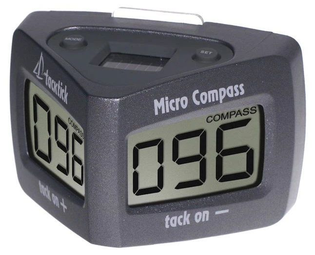

Hallo Leute,
bei der letzten Segelregatta fiel mir auf, dass viele einen
Taktik-Kompass nutzen.
(https://www.segelservice.com/Raymarine-Micro-Compass-TACKTICK.html)
Da die Teile sündhaft teuer sind und eigentlich nichts weiter können,
als den Kurs anzuzeigen und ein paar Berechnungen durchzuführen, habe
ich mich gefragt, ob man sowas nicht günstiger mit einem Arduino oder
Raspi o.ä. gebaut bekommt. Das Gehäuse würde ich drucken.
Nun würde ich euch gern fragen, wie ich da bestenfalls ran gehen soll,
um Fehler zu vermeiden.
Ich würde evtl. erstmal einen kleinen Arduino und ein GPS-Modul
(welches?) kaufen.
Zwei helle Displays und einen kleinen Akku bräuchte es sicherlich auch
noch.
Gibt es da besonders genaue GPS-Module? Theoretisch kann ich ja sicher
aus diesen den gesegelten Kurs bestimmen.
Würde mich sehr freuen, wenn ihr mich bei der Entwicklung begleiten
könntet.

Das von Dir verlinkte Ding benutzt passive TN-Displays. Die kann man bei
ausreichender Umgebungshelligkeit auch so ablesen, und die verbrauchen
so gut wie gar keinen Strom.
Statt der einfachen Sieben-Segment-Displays kannst Du auch
HD44780-basierte Textdisplays verwenden, achte aber darauf, daß das
keine Hintergrundbeleuchtung benötigt.

von Rolf M. (rmagnus)
> noch.
Die Displays sollten idealerweise solche LCDs wie auf Bild sein, denn
sonst müssen sie wirklich brutal hell sein und eine automatische
Helligkeitsregelung haben, um einerseits bei direkter Sonneneinstrahlung
noch erkennbar zu sein, andererseits einen bei Dämmerung nicht blind zu
machen.
Aber nur in der Vergangenheit über einige Sekunden gemittelt.

von Vanye R. (vanye_rijan)
Die sind aber relativ klein. Pollin hat manchmal total billige
passive LCDs die sonst heute keiner mehr ansteuern will, die
waeren fuer sowas optimal. Oder Reichelt hatte mal diese
Displays fuer ICL7106.
Man koennte vermutlich auch ePaper nehmen wenn man mit eine
Updaterate so in der Gegen von 0.5 bis 1s leben kann.
> Also wäre so eon ePaper Display am besten geeignet?
Die haben halt einen sehr guten Kontrast wenn die Sonne
drauf scheint und brauche nur Strom wenn sich die Anzeige
aendert. Ausserdem sind die einfacher Anzusteuern
als ein passives LCD.
Nachteilig ist das sie bei Aenderung des Wertes
einmal kurz flackern. Wie bei einem eBook halt.
Haengt aber auch ein bisschen von der Programmierung ab.
Vanye.

von Patrick S. (patrick1990)
Hier wäre nochmal ein Modell eines anderen Herstellers:
https://www.compass24.de/navigation/instrumente-fishfinder/instrumente-steuerung/1120/velocitek-prism
[Mod: Lebenslauf aus Link entfernt]
Bei uns geht es um Jollenregatten auf Binnenseen. Die Hauptaufgabe ist
anzuzeigen, welche Kurse zum Wind man auf einem Kreuzkurs fahren kann.
Dazu werden beide Kurse zum Wind vorher gefahren und gespeichert. Dreht
der Wind nun, ist dies direkt ersichtich.
Ich hätte gedacht, dass man sowas recht günstig hin bekommt. Aber danke
fürs "Augen öffnen".

Anbei nochmal ein Link zum Top-Gerät:
https://www.velocitek.com/products/prostart
