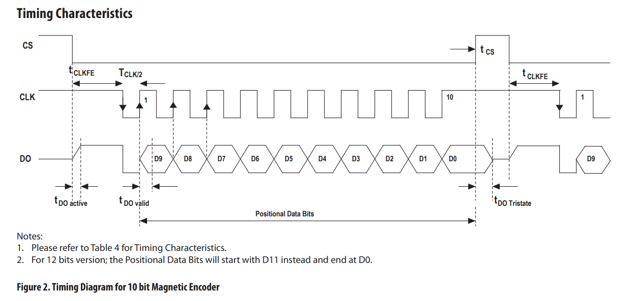

ich habe einen 10-bit Resolver von der Firma Avago, welcher mir keine
10bit ausgibt. Ich weiss nicht was ich falsch mache bzw. was das Problem
sein könnte.

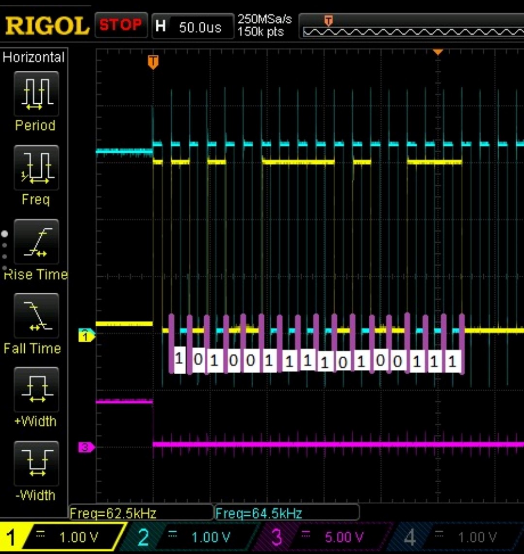

Ich Nutze einen STM32G431 Nucleo Board um den Absolutwertgeber per SPI
auszulesen.
Im angehängten Bild ist zu sehen, dass auf der Datenleitung 16 bits
ausgegeben werden, was für mich irgendwie nicht zum Datenblatt passt.
(Gelb Data Out, Blau Takt, Lila CS)
Vielleicht fällt jemandem auf, was mein Fehler sein könnte.
Danke und viele Grüße
Peter

Wenn du in den SPI 16 Takte oder gar endlos reintaktest, dann kommen
ganz logisch auch 16 Bit oder viel mehr "heraus". Denn SPI sind nur
gekoppelte Schieberegister.
Du hältst dich bei der Takterzeugung nicht ans Datenblatt. Denn das
Timing im Datenblatt gibt vor, dass du nur 10 Takte reintaktest. Halte
dich daran, dann kommen auch nur 10 Bits zurück.

Noch'n Tipp: Screenshots von digitalen Bildern am besten im
nichtkomprimierenden PNG oder WEBP Format. Dann gibt es nicht diese JPEG
Kompressionsartefakte, die bei Fotos gar nicht auffallen.
Und noch einer: wenn du die Masseleitungen der Tastköpfe auch mit
anschließt, dann gibt es nicht diese hässlichen Spikes an der Flanke.
von Thomas H. (thomash2)
Du sollst einfach nicht mehr auslesen und CS wieder hochfahren nach den
10-12 bit.
Nachdem CS hochgesetzt wird, resettet wohl auch der interne Counter im
Drehgeber wieder für's nächste Auslesen.
Wer weiß Du liest da dann eventuell etwas aus einem internen Register
aus was eigentlich nicht verwendet werden sollte.

Ich würde fast annehmen, dass die eigentlich relevante Information in
den ersten 10 (oder 12) übertragenen Bits steckt.
Evtl. kann man mit diesem "Übertakten" sogar den 10-Bit-Geber zum
12-Bit-Geber oder gar 16-Bit-Geber "pimpen". Das ist ja leicht zu
erkennen am Oszibild, welche Bits sich da bei langsamem Drehen ändern.
von Kevin M. (arduinolover)
Konfiguriere einfach dein SPI richtig, der G4 kann jede Anzahl an Bits
von 4 bis 16.

Du kannst einfach die letzten 6 Bits ausmaskieren. Der Drehgeber wird
schon nicht explodieren bei 16 Takten. Er synchronisiert einfach neu auf
jede fallende Flanke von CS.
