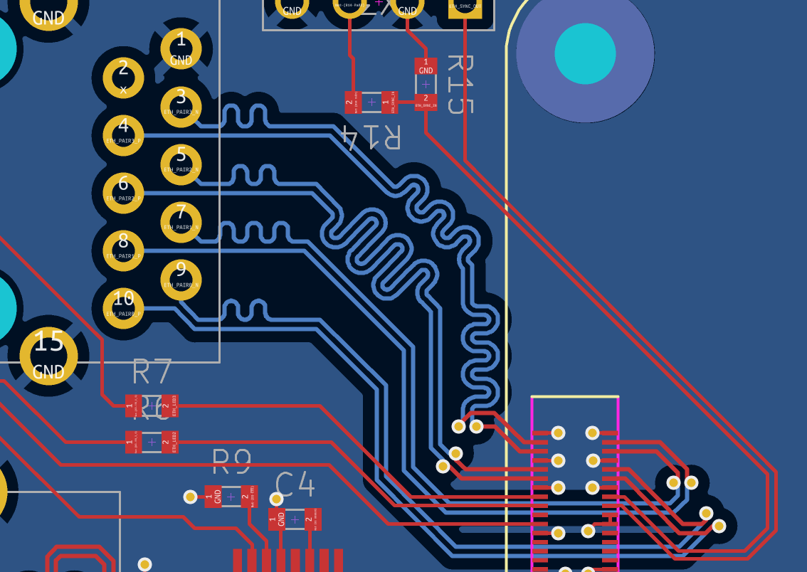

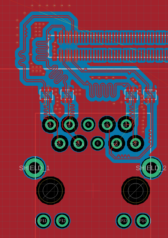

ich habe für einen Raspberry Pi Compute Module 4 ein Adapterboard
gemacht, um damit Ethernet zu nutzen. Ich habe extra ein Breakout Board
gemacht, das nur Ethernet enthält, weil ich schauen wollte, wie heikel
das mit dem Layout ist.
Der Stecker vom Raspi ist ziemlich blöd zum Löten von Hand, aber es
geht.
Ich habe dann mein Board getestet und die Ethernetverbindung
funktioniert, aber die Autonegotiation schaltet immer auf 100MBits um.
Wenn ich das original Raspberry Pi IO Board benutze, geht aber 1GBit.
Folgendes habe ich beim Layout des Ethernet beachtet:
a) Länge der Traces: müssen length matched sein. Ich habe +/- 1mm
dieselbe Länge.
b) differentielle Impedanz: sollte 100 Ohm sein, ich habe laut meinen
Berechnungen etwas mehr (120 Ohm) weil der Buildup im Pool etwas
ungünstig ist - mit 120 Ohm sollte die Anpassung aber immer noch rund
-20 dB sein.
b) Die Länge der Einzelnen Leitungen der differentiellen Paare ist auch
gematcht, sodass die Plus- und die Minusleitung auch gleich lang sind,
auch ca. +/- 1mm.
Meiner Meinung nach müsste das Layout +/- OK sein, wenn auch sicher ein
wenig gewagt. Wenn ich es mit dem Raspberry IO Board vergleiche, dann
sieht man da auch wilde Kurven, um die Länge anzupassen.
Ich verwende diesen Ethernetstecker mit eingebauten Übertragern:
https://www.molex.com/content/dam/molex/molex-dot-com/products/automated/en-us/salesdrawingpdf/936/93627/936273601_sd.pdf
Pin 2 habe ich offen gelassen (siehe Screenprint), Pin 1 ist mit Masse
verbunden.
Was könnte der Grund sein, dass Autoneg auf 100MB schaltet?
kann man da irgendwie etwas diagnostizieren?
Grüsse
Tobias

Ist das PCB von dir nur 2lagig?
Gruss
WK
von Tobias P. (hubertus)
ne, sind 4 Lagen, aber im Screenprint habe ich nur Top und Bottom
angezeigt.
Die inneren Lagen sind Masse bzw. VCC.
Ach ja: die Länge der Leitungen ist ca. 40mm.

Dann wuerde ich mit der Masse auf'm Aussenlayer mehr Abstand zu den
Leitungen halten und - wichtig - beim Lagenwechsel der Signale in
unmittelbarer Naehe immer Massevias setzen. Moeglichst 2..4 pro
Signalpaar.
Und bei den Vias der Signale die Massefreistellung auf den Masselagen
ordentlich gross waehlen.
Gruss
WK

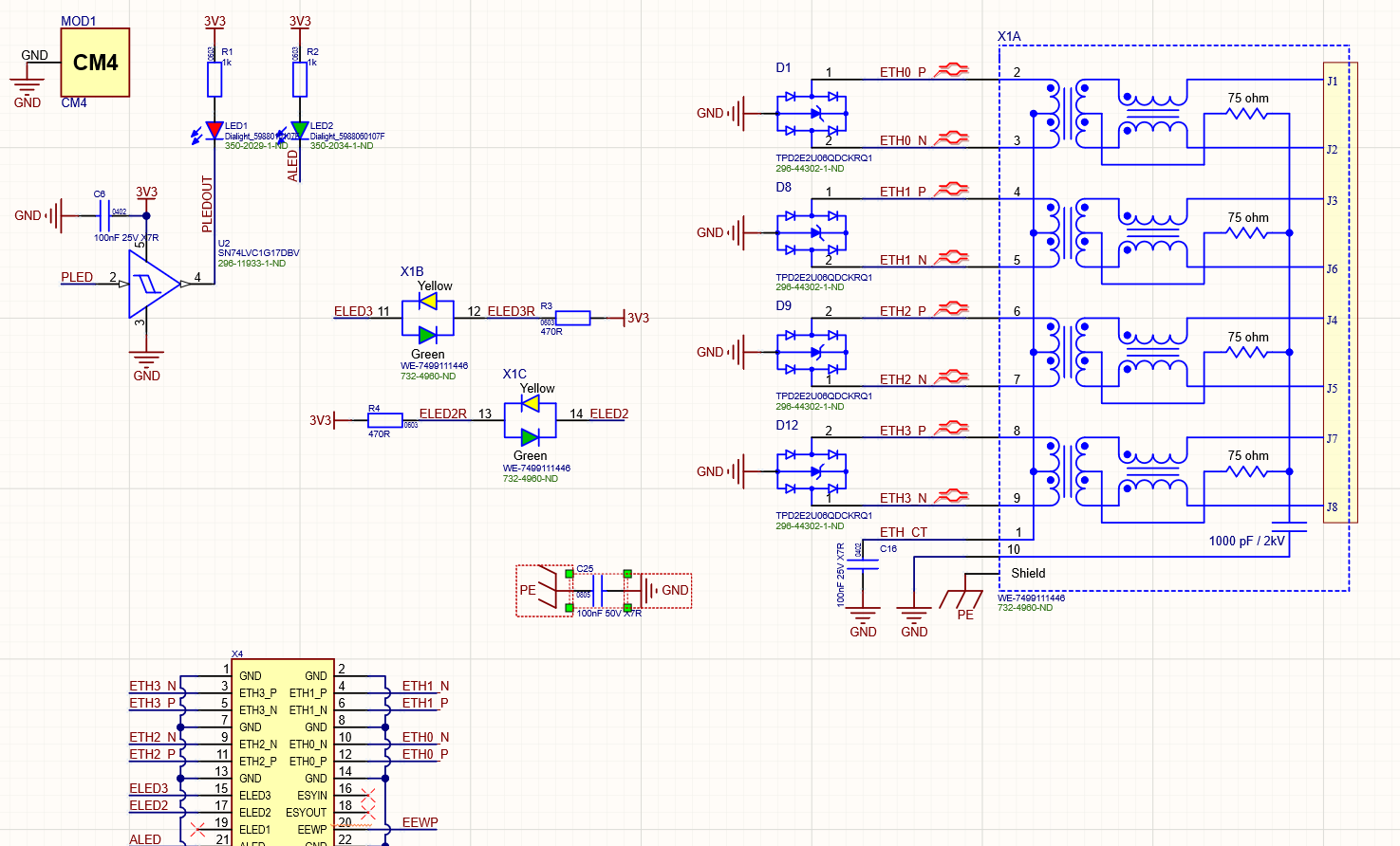

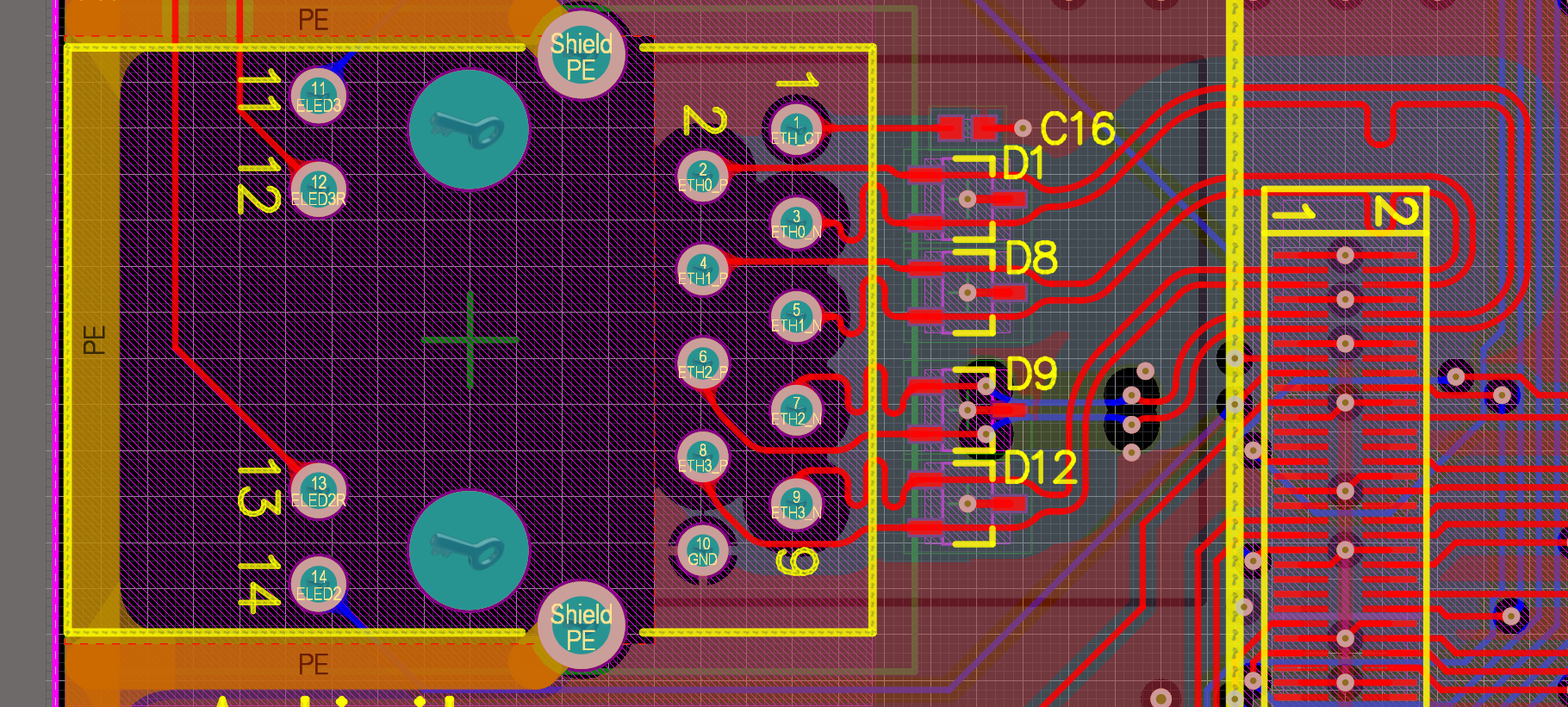

von Frank K. (fchk)
Ich sehe da jetzt auf die Schnelle nichts.
Anbei mein Design. Das funktioniert einwandfrei, davon gibts etwa 100
aufgebaute Boards. LAN-Buchse ist diese hier:
https://www.we-online.com/components/products/datasheet/7499111446.pdf
fchk

ich sehe grad einen kleinen Unterschied: bei deinem Layout hast du "VCC"
über den Kondensator auf Masse gelegt. Ich hingegen habe VCC offen
gelassen und "GND" auf Masse gehängt. Vielleicht kann dies eine
Auswirkung haben?
von Dergute W. (derguteweka)
Moin,
Tobias P. schrieb:
> ich bin wirklich irritiert, warum meines nicht funktioniert. OK
> vielleicht sind die Mäander zu gewagt.
Die Mäander, um die Lanes untereinander gleich lange zu kriegen halte
ich so ausm Bauch raus eher fuer ueberfluessig. Ein Lane-deskewing
sollte ein PHY schon selber hinkriegen. Das fuer die +/- innerhalb eines
Paars sollte reichen.
Wie ich schon schrub: Guck die die GND-Vias beim Lagenwechsel der
Signale an. Die fehlen bei dir. Die sind wichtig.
Wie sehen denn deine Zwischenlagen aus? Nimmst du dann auch mal die +Vcc
Plane als Referenz zu den Signalleitungen? Das waere auch nicht gut.
Zumindest nicht ohne Vias und eine Handvoll 10..100n.
Gruss
WK

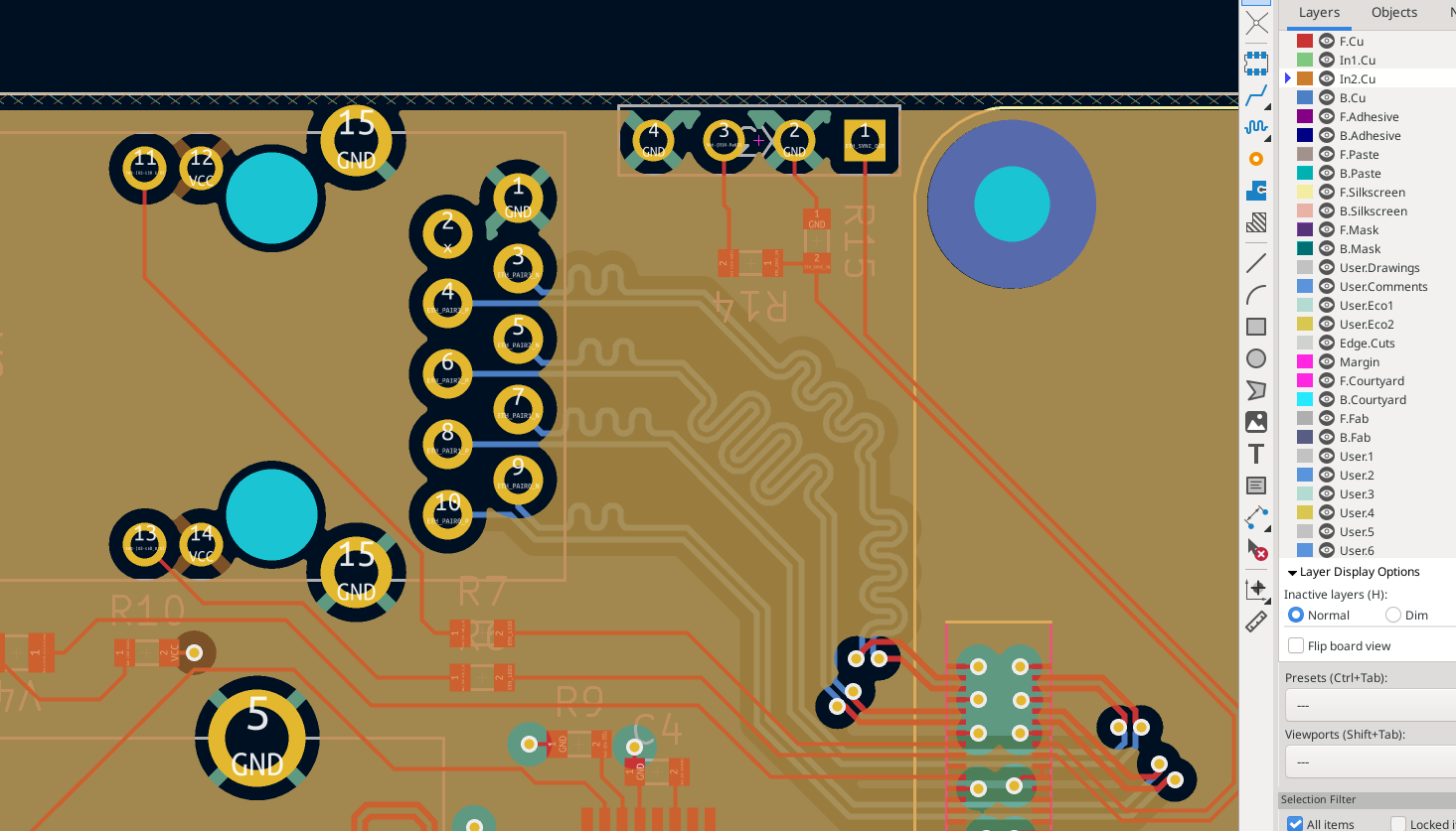

Mit den Innenlagen eingeblendet sieht es halt so aus, dann erkennt man
nicht so viel.
Der Stackup ist so:
Top -> Signal
Inner 1 -> GND Plane
Inner 2 -> VCC Plane (3.3V)
Bottom -> Signal

Das heißt Deine Signale referenzieren Vcc anstelle GND. Kann man machen,
braucht dann aber extra Stitching Capacitors. Bei mir ist unter den
Differential Pairs immer GND.
Mit den Planes unter der Buchse wirst Du durch keinen EMV-Test kommen.
Die Schirmung der Buchse darf auch nicht auf Signal Ground (GND),
sondern muss auf Frame Ground (FG) oder PE. GND und PE nicht direkt
miteinander verbinden, sondern über einen C oder einen R||C, z.B. 100n
oder 100k||100n.
Und Du wirst es gemerkt haben: Die Pinbelegung des CM4 ist für Buchsen
mit Tab down gedacht, nicht für Buchsen mit Tab up. Deine Wahl der
Buchse war also doof.
> dieselbe Länge.
Relativ Sinnfrei; Die Pärchen können untereinander bis zu 50mm
Abweichung haben. In der Praxis heisst das meistens, das ein Matching
nicht notwendig ist.
> -20 dB sein.
Die 100r Diff sind einzuhalten, wenn es der Pool (was ich nicht glaube)
hergibt -> Hersteller wechseln.
> auch ca. +/- 1mm.
Anzustreben sind +/- 0.15mm.
Das Alles steht übrigens im CM4 Handbuch, Kapitel 2.2. Ethernet.
Warum wird das einfach ignoriert?

von Joe (ujoe)
Würde auch ein derartiges Design empfehlen, gerade aufgrund der
Schutzschaltung (außer die ist in deiner Buchse, das hab ich jetzt nicht
geprüft).
Siehe Seite 8, einfach funktionierendes übernehmen:
https://files.seeedstudio.com/wiki/102110497/RapberryPi-CM4-Dual-GbE-Carrier-Board-V1.1_SCH.pdf
Oder natürlich am besten direkt vom Hersteller übernehmen, für das CM4
Carrier Board gibt es dort nicht nur ein Datenblatt mit Schaltplan
sondern sogar die Kicad Dateien.
https://www.raspberrypi.com/products/compute-module-4-io-board/
Michael K. schrieb:
> Das verstehe ich nicht, Massevias (auch Stitchingvias genannt) verbinden
> doch minimum 2 Masselagen. In dem Beispiel hier geht es um eine 4 Lagen
> LP mit einer Masselage, was genau sollen denn diese Vias dann verbinden?
sehe ich auch so.
Wichtig ist halt, dass VCC AC-mässig gut mit GND verbunden ist.
Das passiert einerseits über die Entkopplungskondensatoren, und
andererseits weil die VCC-Fläche auch einen hübschen Plattenkondensator
gegenüber GND bildet.
Ich habe noch die Bottom-Seite mit Kupfer gefüllt, das wäre der einzige
Ort, wo die Stitching-Vias Sinn machen würden, aber wenn man die
Massefüllung auf der Rückseite weglässt, machen sie wirklich keinen
Sinn.
von Manuel H. (manu77)
> fchk
> aufgebaute Boards.
Wieso du die GND unter den Diff-Pairs einschneidest erschließt sich mir
nicht. Man liest überall, dass man die GND unter den Diffs nicht teilen
soll. Was übersehe ich?
von Frank K. (fchk)
Manuel H. schrieb:
>> aufgebaute Boards.
Den Lagenaufbau. Ist aber auch nicht einfach zu sehen.
Der Großteil der Diffpairs ist auf Top. Der Layer darunter ist
durchgehend GND. Der Layer drunter ist großteils 3.3/5V. Da ein kleiner
Teil eines Diffpairs auf Bottom laufen muss, habe ich hier die VCC-Plane
geteilt und GND unter das Stück und den Connector gelegt. Das ist das
was Du als Trennstelle siehst. Die Referenzplane unter und neben jedem
Diffpair ist aber tatsächlich durchgehend GND. Damit ist alles ok.
fchk
> fchk
Ah, jetzt wird nen Kreis draus. Danke für deine schnelle Antwort.
War das Teil im Labor? Hab mich noch gewundert, wieso du überhaupt den
Weg über die VIAs gemacht hast und nicht außen lang bist, so wie hier.
von Frank K. (fchk)
Stimmt, bei dieser Version hätte ich das machen können. Bei der
Vorversion war mir da was anderes im Wege.
fchk
