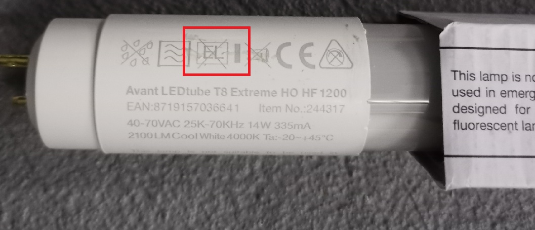

Ich habe 7 Stück Noxion LEDtube (EAN 8719157036641) gekauft* und in die
Lampenfassungen mit EVGs reingemacht. 4 EVGs sind innerhalb von ein paar
Sekunden kaputt gegangen bevor ich alle abschalten konnte. Grosse Frage:
Kann man bei LED-Röhren immer die EVGs weglassen/ausbauen/überbrücken
oder geht das nicht immer?
ps 1: Noxion hat den gleichen Lampentyp (gemeint Lampen mit exakt
gleichem Name) auf ihrer Homepage jedoch mit einer anderen EAN:
https://www.noxion.com/de/produkte/noxion-avant-ledtube-t8-extreme-ho-hf
Bei diesen schreiben sie im Datenblatt, dass man das EVG auch weglassen
kann. Eine Anfrage bei Noxion, ob das bei 8719157036641 auch der Fall
ist, wurde bis heute nicht beantwortet.
ps 2: Was bedeutet das rot markierte Symbol im Bild?
https://www.beleuchtungdirekt.ch/de/noxion-avant-led-rohre-t8-extreme-hf-high-output-14w-2100lm-840-kaltweiss-120cm-ersatz-fur-36w-8719157036641

von Thomas R. (thomasr)
"40-70VAC" weisen auf die übliche Brennspannung von gewöhnlichen T8 LS
Röhren an einem KVG hin. Deshalb würde ich das von dir markierte Symbol
als "Nicht zur Verwendung mit ELektronischem Vorschaltgerät" verstehen.
Wegen dieser Spannungsangabe würde ich diese "Röhren" aber auch NUR MIT
KVG betreiben.

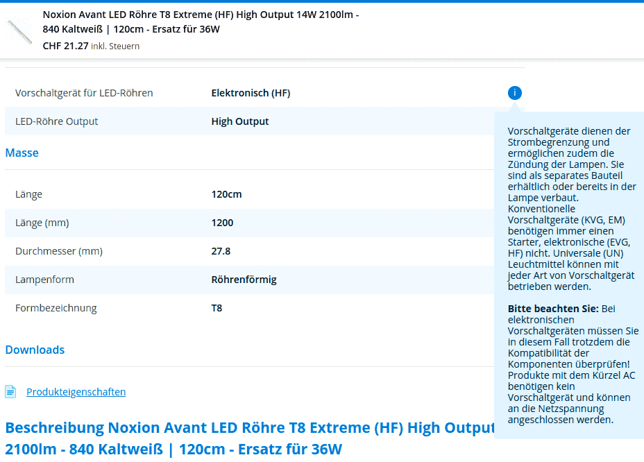

von H. H. (Gast)
Im zweiten Link des TO steht ausdrücklich "Elektronisches
Vorschaltgerät". Eine Erklärung dazu poppt nur beim Überfahren auf, dort
sind aber EVG und KVG genannt, ohne ausdrücklich eines davon
auszuschließen.

von Michael G. (saveline)
NICHT für KVG!
Die HF Typen benötigen zwingend ein EVG, sind auch nicht direkt für 230V
geeignet.
Welchen Typ EVG hast du in deiner Leuchte?

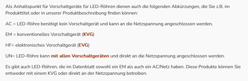

Wir hatten das Thema LED-Röhre und Leuchtstofflampe schon mehrfach.
Hier habe ich die Piktogramme meiner LED-Röhre gezeigt, da ist auch das
durchgestrichene EL im Rechteck zu sehen, das würde ich als "EVG
verboten" interpretieren, also genau das Gegenteil von Michaels Aussage:
Beitrag "Re: Leuchtstoffröhre Indentifikation"
Beitrag "Leutstoffröhre gegen LED Röhre tauschen"
Die Piktogramme scheinen nicht alle genormt zu sein
https://www.beleuchtungdirekt.de/blog/was-bedeuten-die-symbole-auf-der-led-verpackung
https://www.segula.de/led-verpackungen-technische-zeichen-und-symbole/
Das "EL" gibt es hier nicht.

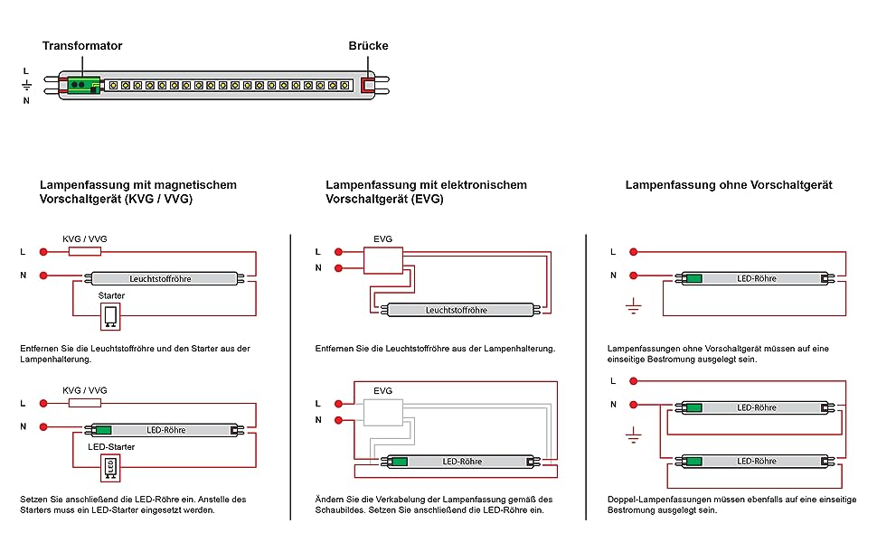

Ich habe einen "Schaltplan" der verschiedenen Konfigurationen gefunden,
https://dudaevit.blogspot.com/2021/03/37-fakten-uber-led-rohre-vorschaltgerat.html
das unscharfe Bild gibt es auf der italienischen ebay besser, hier
angehängt
https://m.media-amazon.com/images/S/aplus-media-library-service-media/641e276e-364d-4241-8af7-919db59a9a3b.__CR0,310,3508,2170_PT0_SX970_V1___.jpg

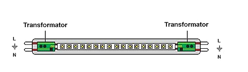

von Master S. (snowman)
Vielen Dank für die vielen Beiträge. Ergänzend - falls nicht klar war -
jede Leuchtstoffröhre hat sein eigenes EVG, also nix parallel/seriell
oder sowas geschaltet. Die einzelnen Lampenfassungen mit integriertem
EVG habe ich vor 13 Jahren im Obi gekauft: No-Name und sehr(!) günstig.
Das EVG müsste ich ausbauen um zu sehen, ob/was drauf steht und
vermutlich wird es eh nicht auf der Kompatibilitätsliste von Noxion
sein.
OK, ihr seid auch etwas verwirrt über die Angaben und Nicht-Angaben und
z.T. wiedersprüchliche Angaben (Symbole) etc.
Mein Frage war ja: Kann man jede LED-Röhre direkt an 230V anschliessen
(ohne EVG, KVG, etc.) wie im Schema vom Posting obendran von Christoph
db1uq, oder kann man das nicht sagen. In meinem Fall: das EVG entfernen
und verdrahten gemäss mittlerer, unterer Skizze im oberen Schema.
Es könnte spezielle Röhren NUR für EVG geben (Typ "HF") aber das scheint
hier nicht der Fall zu sein.
> 4 EVGs sind innerhalb von ein paar Sekunden kaputt gegangen
Wenn ich mir das mittlere Schaltbild unten anschaue ist das auch zu
erwarten. Das EVG "bestromt" rechts die Kurzschlußbrücke. Da hilft es
nur das EVG wegzulassen, wie es durch die graue Farbe symbolisiert wird,
Wenn das EVG kräftig genug wäre, würde es den Kurzschlußbügel in der LED
durchbrennen, dann würde die LED nicht mehr funktionieren, wäre aber mit
externem Kurzschluß noch benutzbar.

Auf Noxion zu den LED-Röhren mit dem exakt gleichen Namen aber anderen
EAN-Nummer schreiben sie:
"The Noxion Avant LEDtube T8 Extreme HO HF is an excellent replacement
for T8 fluorescent tubes. By replacing the tube and removing the
original ballast, you don’t only save 50% energy with the tube, you save
also extra energy by removing the ballast. [...] The T8 HO HF tubes can
be used with High Frequency electronic ballasts, offering high lumen
outout."
Quelle:
Für mich heisst, das, dass diese Röhren für beides geeignet sind. Ob
diese Aussagen auch auf meine Röhren zutreffen, ist die grosse Frage.
Ich glaube, ich messe mal an den Enden der Röhre, ob da ein Kurzschluss
ist. Vielleicht gibt das Aufschluss.
Hier im Bild habe ich noch gefunden, was das markierte Symbol bei Noxion
bedeutet.
Ich weiss nicht, ob uns das weiter bringt, aber an beiden Enden messe
ich 1.64k Ohm Widerstand, resp. 1.52V mit dem Diodentester (in beide
Richtungen). Könnte es sein, dass die Röhre auf beiden Seiten einen
Transformator hat so wie im editierten Bild im Anhang?
"Transformator" ist etwas vereinfachend, es dürfte ein Schaltnetzteil
sein.

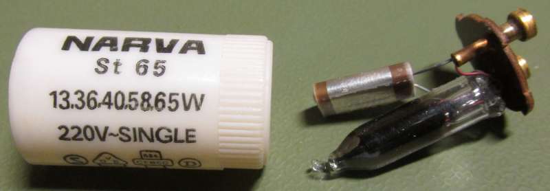

Zur ursprünglichen Funktionsweise mit KVG:
Die originale Leuchtstofflampe hat an beiden Enden eine Heizwicklung,
mit der vor dem Zünden das Gas in der Röhre erwärmt wird. Der Starter
besteht aus einem Heizwiderstand und parallel dazu einem
Bimetallschalter. Der ist im kalten Zustand offen, beim Einschalten wird
durch die Vorschaltdrossel nur der Bimetallschalter beheizt und schaltet
irgendwann ein. Damit ist aber der Heizwiderstand kurzgeschlossen und
kühlt ab. Derweil heizen die beiden Wicklungen das Gas. Irgendwann
öffnet der Schalter wieder, und plötzlich fließt nur noch der kleinere
Strom wie anfangs. Dadurch gibt die Vorschaltdrossel einen
Spannungsimpuls auf die beiden Enden der Leuchtstofflampe, höher als die
Netzspannung, und das reicht um das Gas zu zünden. Die Lampe leuchtet
und die Spannung an ihr bricht etwa auf die "40-70V" die auf dem
Typenschild stehen ein. Damit ist aber die Spannung über dem Starter
nicht mehr groß genug, um den Bimetallschalter nochmal zu schließen.
(Man kennt ja defekte Leuchtstofflampen die ständig zu starten

von Michael B. (laberkopp)
Master S. schrieb:
> Könnte es sein, dass die Röhre auf beiden Seiten einen Transformator hat
Nein, beide Enden werden einen Brückengleichrichter auf einen primären
Siebelko haben, du misst die Dioden und bekommst den Siebelko nicht
geladen.
Aber bei Netzanschluss oder konventioneller Drossel (mit überbrücktem
Starter) wird der Elko auf 325V aufgeladen und die Elektronik der Lampe
kann den nötigen Strom durch die LEDs schicken.
Bei elektronischem Vorschaltgerät kann man mit schnellen
Brückengleichrichterdioden auch 325V erzeugen, aber das EVG übernimmt
auch das Zünden der Röhre mit 1000V und ich weiss nicht, wie die LED
Lampe verhindern will, dass sie dabei gegrillt wird. VDR leben nicht
ewig.

Also scheint das tatsächlich eine "HF"-Spezialausführung für EVG zu
sein.
Das EL bedeutet also nicht "EL-ektronisches VG" sondern nur "Nicht für
Notfallbetrieb". Ich denke, die Antwort von Michael G. auf die Frage
"Was bedeutet das rot markierte Symbol im Bild?" "NICHT für KVG!" ist
damit widerlegt.
Ich habe hier jedenfalls alle KVG samt Starter (und 2 EVG) rausgeworfen
und durch die simple Schaltung rechts oben ersetzt. Damit kann ich jede
normale LED-Röhre vom Baumarkt einbauen. Es darf nur keiner auf die Idee
kommen mal wieder eine Leuchtstofflampe zu nehmen. Die wäre dann ständig
im Zustand "Gas Vorglühen".
von Boris (skyperhh)
Mache ich auch so, aber ich lasse den Starter explizit eingebaut und
ersetze ihn durch den "LED-Starter" ... bei den Philips LED Röhren (und
vermutlich bei anderen Herstellern auch) ist im Starter eine Träge 2A
Sicherung verbaut.
Dazu kommt auf das Lampengehäuse ein roter Aufkleber aus dem
Labelprinter, mit dem Hinweis - nur LED Röhren einzubauen!
von Manfred P. (pruckelfred)
Es gibt LED-Röhren, für die ein Betrieb am EVG ausdrücklich zulässig
ist. Die bekommt man allerdings nicht bei Aldi auf dem Grabbeltisch.
Diese "Noxion LEDtube" sind mir sehr suspekt. Die Bedruckung mit
40..70VAC und der Frequenz sieht so aus, als ob ein Chinese irgendwas
nicht verstanden hat.

von Iron D. (iron_d)
ich bin neu hier und habe über Google diese Konversation gefunden, weil
ich mir ebenfalls LED-Röhren von dieser Firma bestellt habe und dann
erst im Nachhinein festgestellt habe, dass man bei der Lampe für die ich
diese Röhren besorgt habe, leider nicht einfach den Starter austauschen
kann...
Meine Röhren sind nicht genau die selben, sondern haben eine T5 bzw.
T16-Fassung.
Die genaue Bezeichnung lautet:
NOXION - Avant LED T5 Extreme HO 1200mm 26W 865 Daylight
Die Lampe in die ich sie gerne einbauen würde ist ein (alter, also noch
für echte Leuchtstoffröhren gebauter)
ZUMTOBEL - MIREL FEW wall washer
Wenn ich Euer Gespräch richtig verstanden habe, muss das EVG überbrückt
bzw. ausgebaut werden.
Korrekt?
Würde mich sehr über ein Antwort freuen und wünsche Euch noch ein
wunderschönes Wochenende! :-D
von Harald W. (wilhelms)

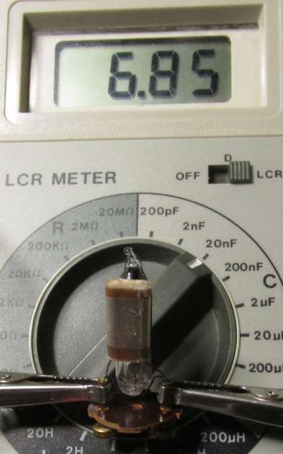

> Der Starter besteht aus einem Heizwiderstand
"Heizwiderstand" ist eine etwas unübliche Bezeichnung für eine
Glimmlampe bzw. Neonlampe.
> kann...
Und nun hoffst Du, dass jemand zu Dir kommt und Dir die Leuchte umbaut?
Wenn sich der Starter im Inneren versteckt, eine solche habe ich auch,
musst Du jemanden finden, der die Leuchte zerlegt.
Dein Geschreibe T5 / T16 ist unklar. Wenn in der Leuchte eine T16-Röhre
war, hat die ganz sicher noch kein EVG, sondern eine simple Drossel, die
man drin lassen könnte.
Ansonsten eben komplett ausräumen, die zwei Netzleitungen zur LED-Röhre
und fertig. Falls im Lieferumfang ein Blindstarter mit eingebauter
Sicherung ist, gibt der eine zusätzliche Sicherheit und sollte verwendet
werden.
Ich bezweifele, dass ein Strater per Heizwiderstand funktionieren
könnte. Der muß schnell offnen, ansonsten gibt es keinen Zündimpuls.
