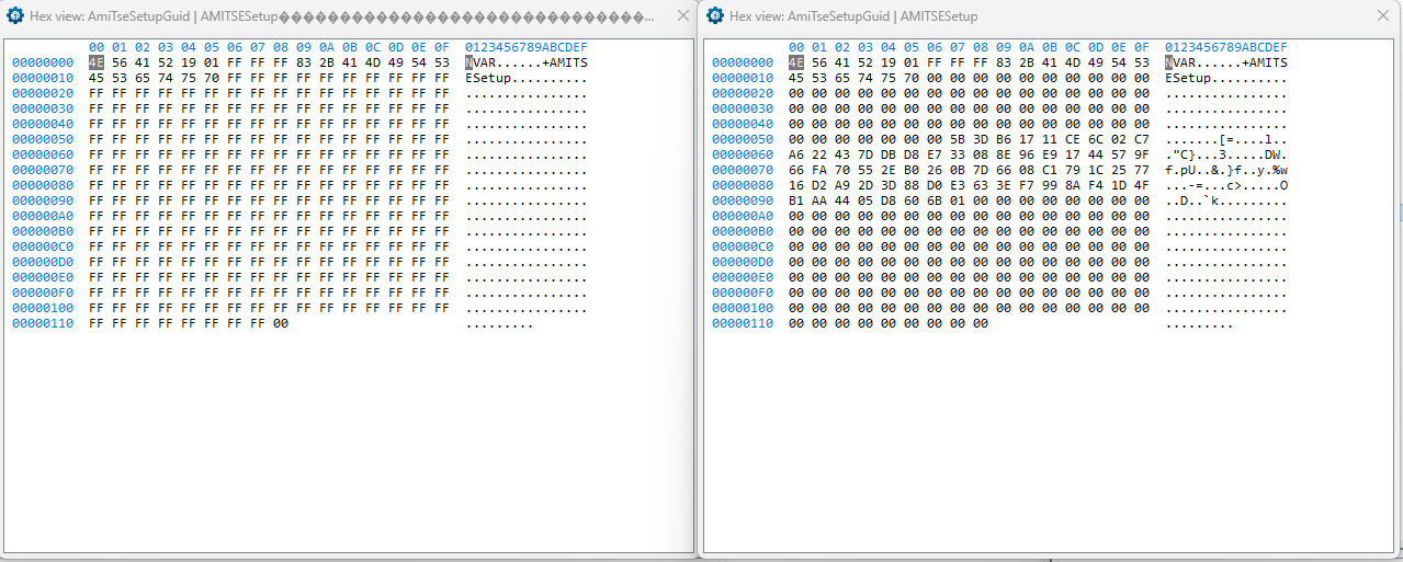

Hallo, ich habe ein Panasonic Toughpad FZ-M1 auf Kleinanzeigen Ersteigert. Nur leider ist das Bios mit einem Passwort versehen, und das Tablet somit leider unbenutzbar. Mir ist es gelungen einen Dump des Bios Chips zu ziehen, nur weiß ich nicht wie ich aus diesem nun das Passwort löschen kann. Kann mir hier jemand Helfen? Google hat mir leider nicht geholfen bei diesem Modell. https://www.youtube.com/watch?v=YG01jdeMVmk Das hier ist leider das falsche Modell, hier sieht der Dump in UEFITool ganz anders aus. Der verbaute Bios Chip ist ein Macronix MX25L12873F. Vielleicht kann mir ja jemand helfen :)

˙ɟ uɐɟǝʇs schrieb: > Du hast den Programmspeicher ausgelesen. Die Einstellungen sind in einem > anderen Chip gespeichert. Sicher? In dem von mir verlinkten Video ist das vorgehen folgendermaßen: .rom Datei mithilfe von Firmware Updater beschaffen, in .rom Datei nach Bios Passwort suchen und löschen, .rom Datei mithilfe von Programmer direkt auf den Bios Chip flashen. Dann muss das Passwort doch mithilfe eines Programmers zugänglich sein, sonst könnte er es doch nicht so löschen oder? Den Schritt mit dem Firmware Updater geht der Typ in dem Video m.m.n. nur, damit er den Bios Chip nicht zweimal auslöten muss, da er wohl nur diesen einen Computer zur Verfügung hat.
Liam D. schrieb: > Den Schritt mit dem Firmware Updater geht der Typ in dem Video m.m.n. > nur, damit er den Bios Chip nicht zweimal auslöten muss, da er wohl nur > diesen einen Computer zur Verfügung hat. im Video wird gezeigt, dass er a) eine "Sperr" Mitteilung bekommt, wenn er das UEFI BIOS erreichen möchte über die WIndows GUI b) Die Lokation im BIOS benennt, wo sich Benutzer- und Supervisor Passwort befindet c) Den Chip auslötet, ausliest, die entsprechendenen Adressen in denen sich die Passwürter befinden "nullt" d) Den Chip wieder einlötet e) Das BIOS erreichen kann, und feststellt das er eine alte Version des BIOS hat f) über "Bordmittel" die BIOS Version anhebt (aktualisiert) Punkt b) und c) beantwortet auch deinen Einwand: > "Dann muss das Passwort doch mithilfe eines Programmers zugänglich sein" ja, genau. Das ist es ja auch, an der genannten Adresse, mit Hilfe des Programmer Programms. ab 37:16 Gibt es denn keine Möglichkeit, in das BIOS hinein zu gelangen, wenn KEIN Betriebssystem auf dem Teil drauf ist?

So, danke schonmal an alle für eure Tipps! Das Tablet läuft wieder, Windows ist drauf und das Bios PW ist auch geschichte. Ich habe im Internet eine Seite gefunden, auf der man sich das Passwort aus solchen Dateien löschen lassen kann. Ist oft Scam, in diesem Fall glücklicherweise nicht. Die 15€ hab ich dann einfach mal riskiert. Es ist also durchaus möglich, das Passwort mithilfe eines Programmers zu löschen, man muss nur wissen wo es steht :)

Klar, wenn es jemandem Hilft, gerne hier. Bin noch nicht dazu gekommen ein Diff zu machen, aber vielleicht hat ja jemand von euch Zeit und Lust? Machen lassen habe ich es hier: bios-fix.com
Hab mir doch kurz die Mühe gemacht, wie es aussieht wurde der erste Block NVRAM komplett gelöscht. Außerdem wurde der Bereich "AMITSESetup" komplett geleert. Ähnlich also wie im Angehängten Video. Hier wurde lediglich der NVRAM nicht gelöscht. Links = Neu Rechts = Alt

Carypt C. schrieb: > ja, danke, interessant > nur braucht man ja schon mal die betriebssystemsebene, wenn der rechner > ohne bios-passwort gar nicht hochfährt bringts doch nichts. Doch, ich kam ja auch nicht ins Windows. Die entsprechenden Daten aus den Screenshots habe ich per CH341a Programmer direkt über den BIOS Chip ausgelesen und auch wieder geschrieben, ohne Betriebssystem. Man benötigt natürlich einen anderen, funktionierenden PC, aber das sollte ja im Rahmen des machbaren sein.
