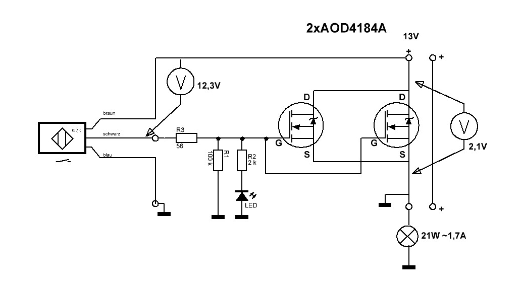

Guten Tag
Ich habe einige Module mit 2 Stk D4148A gekauft.
Ich will dem Bremslichtschalter Fußbremse am Motorrad durch einen
Metallsensor tauschen, weil ich starke Vibrationen durch den Motor habe.
Für das Erste habe ich ein Relais von Siemens genommen, das Gehäuse ist
sogar verlötet.
Am Motorrad habe ich 2 Bremslichter, weil mit Seitenwagen.
In der E-Box habe ich die + 12 V und das Kabel zu den Lampen
Nun bin ich am probieren:
bein einer 21 W Lampe habe ich Drain-Source 2,1 V bei 1,7A
Der Sensor liefert Versorgungsspannung minus 0,8V
Der Vorwiderstand Gate ist 56 Ohm, zur Masse geht 100K Ohm
Den Vorwiderstand könnte ich mit einem anderen Parallel schalten.
Weß Jemand da eine Lösung oder Tipp für ein passendes Solid State
Relais?
Gruß Bernd
Das ist kein Wunder bei deiner Source-Schaltung.
Du brauchst einen High-Side-Schalter, z.B. einen p-MOSFET, oder gleich
einen für KFZ, so wie der selige BTS555.
von Jörg R. (solar77)
Du schaltest die Lampe High Side mit N-Channel Mosfets.
Die Lampe hängt lt. Schaltplan 2 mal an GND.
Die LED ist falsch herum gezeichnet.
Was ist das für ein Board?
Da die Lampe vermutlich mit einem Anschluss fest an GND hängt müsstest
Du mit einem P-Channel schalten.
von Bernd H. (Firma: Rentner) (dl2lao)
Danke für die Antworten.
Ich habe da Arduino Mosfet Module über Amazon bestellt, die machen laut
Angabe 30A.
Ja mit dem doppelten Minus, die Birnen sind ja einseitig an Masse.
Der Minuns ist mit dem Source verbunden, gut ich kann den Minus für den
Sensor direkt von Masse nehmen.
Ich werde mal nach dem BTS 555 gucken,
danke.
gruß bernd

von Gerald B. (gerald_b)
Der Einschaltstrom beträgt bei einer Glühlampe rund das 10-fache, dafür
muß dein FET ausgelegt sein, wenn du lange dran Freude haben willst.

von Michael B. (laberkopp)
Ja, wenn man falsch anschliesst, passiert so was. Lege deine Lampen nach
plus und den MOSFET nach Masse, Dann klapp das auch ohne Relais.
Wobei Lampen einen um 10 mal grösseren Einschaltstromstoss haben, darauf
muss der MOSFET ausgelegt sein.
Und man schaltet das Gate von 2 MOSFETs niemals direkt parallel denn sie
schalten nicht gleichzeitig, jeder bekommt eigene Widerstände dann
klappt das. Du musst auch deren Drain nicht parallel schalten, jeder
einzeln zu einer Glühlampe passt besser.

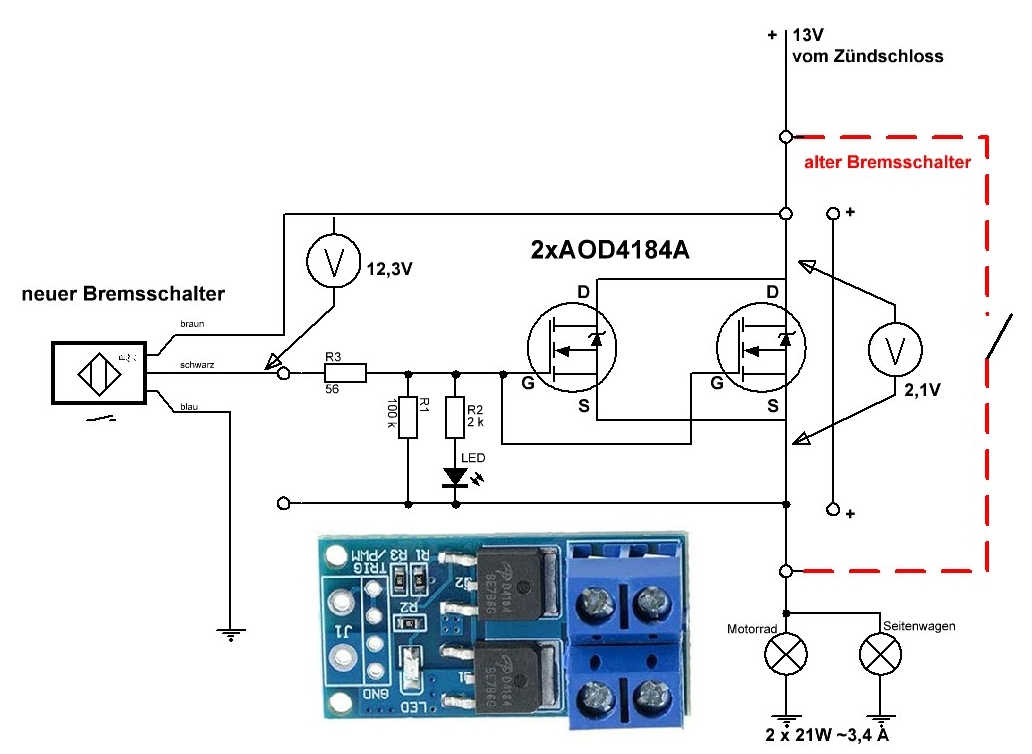

Moin
Ja , es geht um ein Motorrad mit Seitenwagen. Die Rückleuchten sind
gebaut , dass alle Glühlampen an eine Masse sind.
Die Kabelbäume sind verlegt und da will auch nicht alles auseinder
reißen.
Die Module sind fertig gekauft, gibt sehr vile Angebote bei Amazon.
Gut, dann habe ich die falschen Module, war ja auch nur ein Versuch.
Bei den Solid State Relais steht da fast nur ab 24 V oder das steht
Irgendwas bis 200 V oder mehr AC.
KFZ Solid State war da auch was und dann gleich bis 80 oder mehr A.
Ok, ich könnte ein einfaches KFZ Relais nehmen und dieses mit dem Modul
schalten.
Der Initiator liefert 200mA.
Mein Motorrad Bauer nimmt LED Rücklampen. Bei einer geht das wohl mit
dem Ini.
Habe da noch ein Bild vom Motorrad eingefügt.
schönen Dank und schönes Wochenende
bernd
von Monk (roehrmond)
Schönes Gefährt, da würde ich gerne mal mit fahren.
> Modul schalten.
Genau das würde ich tun, weil:
Meinst du damit den Sensor, den du in deinem Schaltplan ganz links
eingezeichnet hast? Wenn ja, kann der das Relais direkt ansteuern.
Freilaufdiode sicherheitshalber nicht vergessen.
Falls du unbedingt einen MOSFET nehmen willst, findest du auf der
folgenden Seite  Grundschaltungen mit MOSFET.
http://stefanfrings.de/transistoren/index.html
Bernd H. schrieb:
> Rückleuchten sind gebaut , dass alle Glühlampen an eine Masse sind
Tja, verloren mit den Modulen.
Wenn Fahrzeugtechnik nicht so kurzschlussgefahrdet wäre, könnte man den
schwachen Ausgang des Näherungsschalters (wohl nicht über 20mA) mit
einem Transistor verstärken, und sogar den Einschaltstrom der Glühlampe
auf die Art etwas begrenzen
        +12V
schwarz--|< 2SD882 isoliert an Blech geschraubt
          |E
         (X) Glühlampe 21W
         GND
Wird aber 2 Lampen nicht aushalten.
Wegen der Kurzschlussgefahr sollte man aber einen smart high side switch
nehmen wie in modernen Autos auch.
BTS409 für 1 Lampe oder BTS432 für beide parallel akzeptieren direkt
deinen Näherungssensorausgang als Eingang und gibt es (z.B. über eBay).
0Ja Roermond, der Sensor isdt ganz links gezeichnet.
Im Juli 2022 bin ich zum Treffen nach Geyern, 50 km südlich Nürnberg.
Etwa 140 km vor dem Zielstarb der Akku den Vibrations-Tot...
Blieb mir nichts anders übrig, ohne Licht, Blinker usw weiter zu fahren.
Am Treffpunkt ist auch die Motorrad Werkstatt,
daher wollte ich weg von den Relais...
Notfalls packe ich ein Ersatz ein
Hab nochmal den berichtigten Schaltplan angefügt...
Vielleicht hat ja jemand einen Tip für ein fertiges Kfz Relais auf
Halbleiterbasis.
gruß bernd
von H. H. (Gast)
> Halbleiterbasis.
Gibts von Hella, Google "Hella SSR".
von Martin L. (makersting)
Warum belässt du es nicht einfach bei dem verbauten Relais?
Millionenfach bewährt, weniger kondenswassergefährdet als eine Platine,
mechanisch feste Steckkontakte und leicht anschraubbar (zB. einen Typ
mit Fahne mit Schraubloch nehmen).
Moin
Liebe Leute nicht aufregen, ich will doch nur 2 Bremslichter mit einem
Ini ansteuern, habe ein fertiges Mosfet Modul über Amazon gekauft, und
das klappt letztendlich nicht.
Man sollte lieber einen Kaffee zusammen trinken.
schönen Dank
scönes Wochenende
bernd
Moin
Ich habe jetzt die Lösung
Sensor an dem beschrieben Modul.
Das Mosfet Modul steuert ein KFZ-Relais an, habe im Relais eine Diode 1N
4007
parallel zur Spule (85, 86) eingelötet, klappt.
Dann habe ich das Modul so geschaltet, wie es angegeben ist, Plus geht
durch, Minus wird geschaltet.
Bei 1,7 A ist der Spannungsabfall bei 0,027V, und das ist voll ok.
Nur so kann ich das Modul im Motorrad nicht einsetzen.
Wurde ja auch gesagt, das falsche Modul.
schönen Gruß bernd
