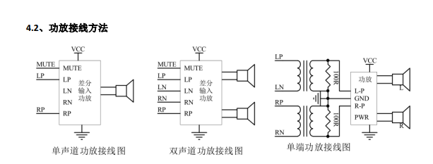

ich habe hier ein JDY-67 Audio Bluetooth Modul liegen. Dies hat für die
Audioausgänge je einen Differentiellen Ausgang. Nun siche ich wie im PDF
unter 4.2 angegeben, einen passenden Überträger oder eine passende Opamp
Schaltung.
Opamp Grundlagen sind vorhanden, jedoch nie großartig was gemacht.
Gruß Sascha

Es reicht ein einfacher Differenzverstärker mit 4 Widerständen.
https://www.elektronik-kompendium.de/sites/slt/0210153.htm
Der OPV sollte ein Rail 2 Rail Typ sein, sowohl am Eingang als auch
Ausgang.
TS912 ist so einer, auch wenn der kein ausgesuchter Audiotyp ist.

Die Audioausgänge sind nicht "erdfrei symetrisch", sie haben Bezug zur
Masse.
Du kannst das Audio- Signal einfach an LP und RP abgreifen.
Dabei darfst du nicht die negativen Ausgänge LN und RN mit Masse
verbinden wie man es bei einem erdfreien Ausgang (also mit Trafo) tun
müsste.
Uwe

Habe dann in einer neuen Version solche Übertrager verwendet:
https://mou.sr/3RnpzJc (TY-250P)
Guter Klang (20Hz-20KHz), bin damit sehr zufrieden, und endlich keine
Störungen mehr.

Sascha F. schrieb:
> Nun siche ich wie im PDF unter 4.2 angegeben
Warum nimmst du nicht einfach die Schaltung in 4.2 ganz links?
Miss mal LN und RN gegen Masse. Kann gut sein, dass da eine Verbindung
ist (Stichwort: Sternförmige Masseführung aus dem IC heraus).

von Uwe B. (uwebre)
Die einfache Lösung, wie ich schon schrieb.
Nein, es sind differentielle Ausgänge. Im Datenblatt steht ausdrücklich
und in rot daß man die negativen differentiellen Ausgänge nicht mit GND
verbinden darf. Offen lassen.
Die Ausgänge innerhalb eines Gerätes (Boombox?) elektronisch symetrisch
zu nutzen macht so recht keinen wirklichen Sinn.
Trafos zu verwenden wie im rechten Schaltplan kann durch die galv.
(Masse-) Trennung eine einfache (und manchmal einzig "ökonomische")
Lösung gegen Störungen aus dem Digitalteil sein wie Markus M. schon
bemerkte.

von Sascha F. (sascha_focus) Benutzerseite
Lothar M. schrieb:
Weil ich einen Stereo Verstärker mit dem Signalen füttern möchte
Gruß Sascha
von Uwe B. (uwebre)
Sascha F. schrieb:
Die Schaltungen in dem Datenblatt sind nur Beispiele.
Natürlich kannst du linkes und rechtes Signal (RP und LP) an deinen
Verstärker direkt anschließen und hast Stereo. Probier es einfach aus.
Wenn du dann "digitale" Störungen hast würde ich der Einfachheit halber
die Transformatorlösung vorziehen. Wenn du bei Mouser & Co nicht
bestellen kannst bzw. magst, Audiotrafos gibt es auch im großen
Bücherhaus für schmales Geld.

Transformer 600:600 1:1
Über die Qualität kann ich nichts sagen vielleicht kann einer der
Spezialisten hier das bewerten)
Es geht ja vermutlich nicht um Studiotechnik.
Uwe
von Rainer D. (rainer4x4)
Manfred P. schrieb:
> J. S. schrieb:
>>>> Dafür mehr Klirr.
>> Soviel Klirr macht das nicht, wenn man die entsprechend betreibt. Habe
>> selber Übertrager vermessen, als ich für einen Hersteller tätig war.
> Die koste(te)n auch gut Geld, wir hatten sie überwiegend von Haufe.
> Klirrgrade bei 0,05% waren beherrschbar.
Übertrager kommen allen Übertragungswegen vielfach zum Einsatz. ZB im
Rundfunkbereich, von den Studios bis zu den Sendern, eben auf besonders
langen Kabelwegen und durch unzählige Geräte.
Bei uns waren Übertrager von Haufe, Beyerdynamic und Co im Einsatz.
Klirrdämpfungen besser 40dB waren Pflicht!
Besonderer Bedeutung kommt der Eingangs- und Ausganganpassung der
Übertrager zu, dann klappts auch mit der Klirrdämpfung!
von Mann Fred (Gast)
40dB scheint mir aber kein so überragender Wert.
von Mark S. (voltwide)
Wobei dies nur für die teuren Studioversionen gilt. Die heute gängigen
Billigversionen - ohne Mu-Metall-Abschirmung - dürften da noch um
einiges schlechter da stehen.
