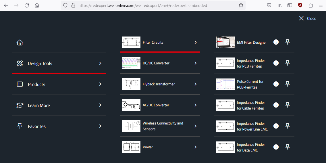

Hans B. schrieb: > Harald K. schrieb: >> Hans B. schrieb: >>> Thema Differential Mode Netzfilter für 230V 50Hz >> >> Welches Problem willst Du damit lösen? > > 15-50kHz Differential Mode Spannung wegkriegen. Bitte nicht weiter > ausdiskutieren, hier geht es erstmal darum, dass mir nix um die Ohren > fliegt. Bei Würth bist Du schon richtig. Die haben auch gute Artikel zum Thema Netzfilter verfasst. Eine sehr gute Hilfe ist der RedExpert. Du mußt Dich nur anmelden, dann kannst Du die Design Tools nutzen. mfg Klaus
