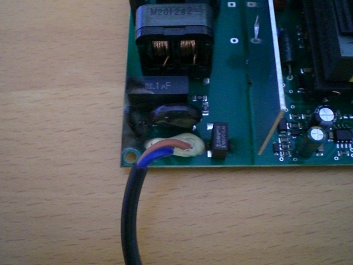

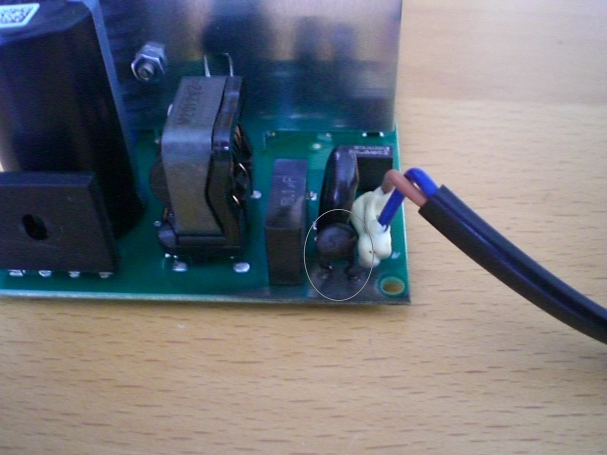

Hallo, mein Toröffner Hörmann SupraMatic E4 leuchten die die Anzeige nicht mehr. Habe bereits gesucht und bin in diesem Forum auf folgendes gestoßen Beitrag "Hörmann SupraMatic E4" Die Ursache scheint bei mir auch auf das Problem mit dem Nullleiter zu sein. Musste den Nullleiter im Sicherungsschrank abklemmen und habe ihn dann wieder angeklemmt und seither scheint der Torantrieb tot zu sein, keinerlei Anzeige oder Licht am Motor. Bei mir scheint auch die Sicherung defekt zu sein, am Varistor ist äußerlich kein Schaden ersichtlich, würde ich mir aber zu der Sicherung auch gleich mitbestellen. Bei mir ist aber das kleine runde Bauteil links vom Varistor (am Platinenrand) auch total schwarz und unten an den Bohrungen zu der Platine ist es auch schwarz. Was ist das für ein Bauteil und hat jemand die Bezeichnung damit ich das auch gleich bestellen kann. Meint ihr das das rechteckige Bauteil mit dem Aufrdruck M.µF auch etwas abbekommen hat? Hat hierfür jemand die Bezeichnung das ich mir das auch gleich mitbestellen kann. Hoffe mir kann jemand helfen und die benötigten Informationen zukommen lassen. Grüße Josef
Josef K. schrieb: > Musste den Nullleiter im Sicherungsschrank abklemmen und habe ihn > dann wieder angeklemmt und seither scheint der Torantrieb tot zu sein, > keinerlei Anzeige oder Licht am Motor. Murks wird sofort bestraft. Den zerstörten Varistor und Sicherung auslöten, alles gut vom Schmauch reinigen, neue Sicherung einlöten, dann testen. Auf den Varistor kann zum Test verzichtet werden.
Das ist ein NTC, der den Einschaltstrom begrenzen soll. Steht auch in dem o.a. Thread.
H. H. schrieb: > Murks wird sofort bestraft. Hasst ja recht. Was das für ein Teil ist kannst nicht zufällig sage? "Bei mir ist aber das kleine runde Bauteil links vom Varistor (am Platinenrand) auch total schwarz und unten an den Bohrungen zu der Platine ist es auch schwarz."
Josef K. schrieb: > "Bei mir ist aber das kleine runde Bauteil > links vom Varistor (am Platinenrand) auch total schwarz und unten an den > Bohrungen zu der Platine ist es auch schwarz." Siehe Matthias. Und das wird ein 10 Ohm NTC sein, bau einen gleicher Baugröße ein.
