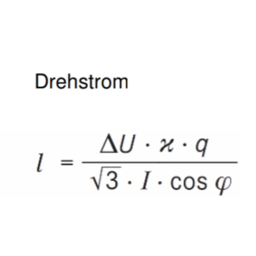

Hallo, Wie ist die maximal mögliche Absicherung für ein NYY 5x6mm² , Gesamtlänge 48m, davon 31m im Erdreich und 17m im Installationsrohr an der Kellerdecke. Dient als Zuleitung für eine Garage. Ich nehme an es ist C-Charakteristik und 32A (also zum Beispiel MCN332 von Hager) ist das maximal erlaubte? Vielen Dank
Martin S. schrieb: > Ich nehme an es ist C-Charakteristik und 32A (also zum Beispiel MCN332 > von Hager) ist das maximal erlaubte? 32A passt bis 35m. Da bist Du drüber mit 48m Also die nächst niedrigere wählen. OB B oder C Charakteristik hängt ab von der davorliegenden Installation ab (= ob deren impedanz niedrig genug ist das der Strom bei Kurzschluss für die Schnellabschaltung erreicht wird). Lass mich raten was es werden soll: Wallbox in der entfernten Garage?

Bitte unterscheiden: Schutz der Leitung (durch zulässige Erwärmung derselben vorgegeben, abhängig von der Verlegeart und Leitungsmaterial) Zulässiger/gewünschter maximaler Spannungsabfall Schleifenwiderstand für die Abschaltbedingungen Hier war nur von der zulässigen Absicherung in Abhängigkeit von der Verlegeart die Rede. Das wäre nach den Tabellen dann 40A. Die Abschaltcharakteristik (B oder C) ist dann nochmal eine andere Frage.
Thomas R. schrieb: > Hier war nur von der zulässigen Absicherung in Abhängigkeit von der > Verlegeart die Rede. Das wäre nach den Tabellen dann 40A. Verlegeart B2: 34A (30°C).
H. H. schrieb: > Thomas R. schrieb: >> Hier war nur von der zulässigen Absicherung in Abhängigkeit von der >> Verlegeart die Rede. Das wäre nach den Tabellen dann 40A. > > Verlegeart B2: 34A (30°C). JA! Bin in der Zeile verrutscht!
Andrew T. schrieb: > 32A passt bis 35m. Wenn man auf 3% Spannung (7V) verzichten kann, sind es sogar 42,5m. Bei 8V Spannungsfall auf der Leitung sind es exakt 48m. Bei Wallboxen (cos phi = 1) wird für delta U die 3% von 230V eingesetzt, weil Sternschaltung.
