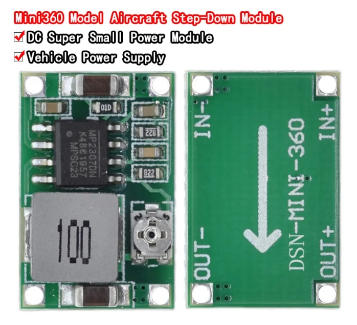

Mein aktueller "Best bet" ist folgendes:
https://www.amazon.de/Bauer-Electronics-Spannungswandler-15W-Stromrichter/dp/B09B7X3XKH

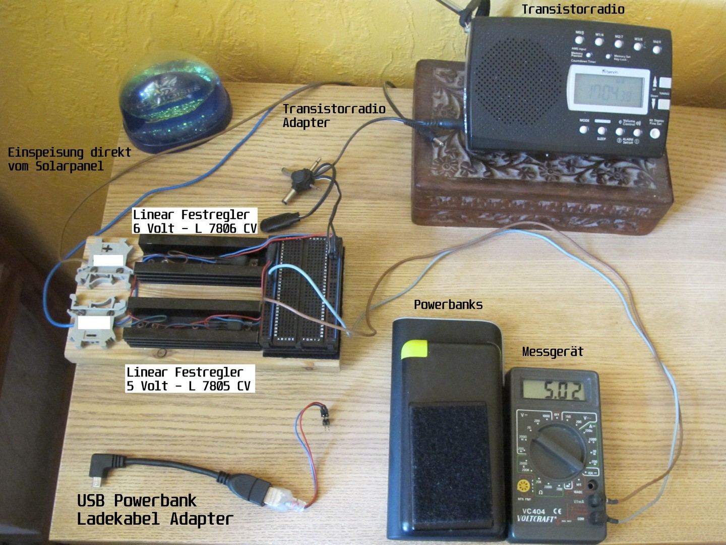

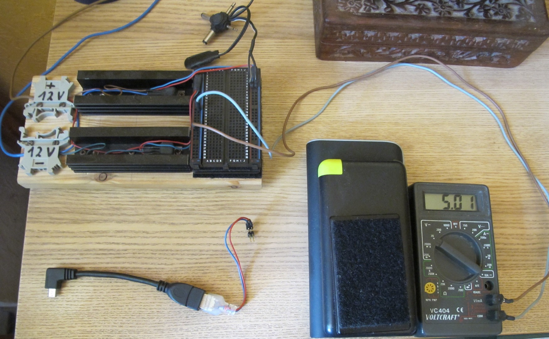

> - Allgemein: Effizienz nicht super wichtig.
bei einer 5V-Powerbank:
Eine Stabi-Schaltung mit 7805, im TO220-Gehäuse.
DC vom Panel rein und 5V raus. Diese 5V dann an die PB.
Oder:
einen DC-DC-Wandler wie man den bei vielen weggeworfenen
Navigationsgeräten oder Händies findet.
Schauen, dass der Wandler bis min 24V beaufschlagt werden kann.
Hier auch wieder:
DC (Panel) rein, DC für PB raus.
Verkabelung, speziell die Wassser(SEEwasser?)-festigkeit
überlasse ich Dir.

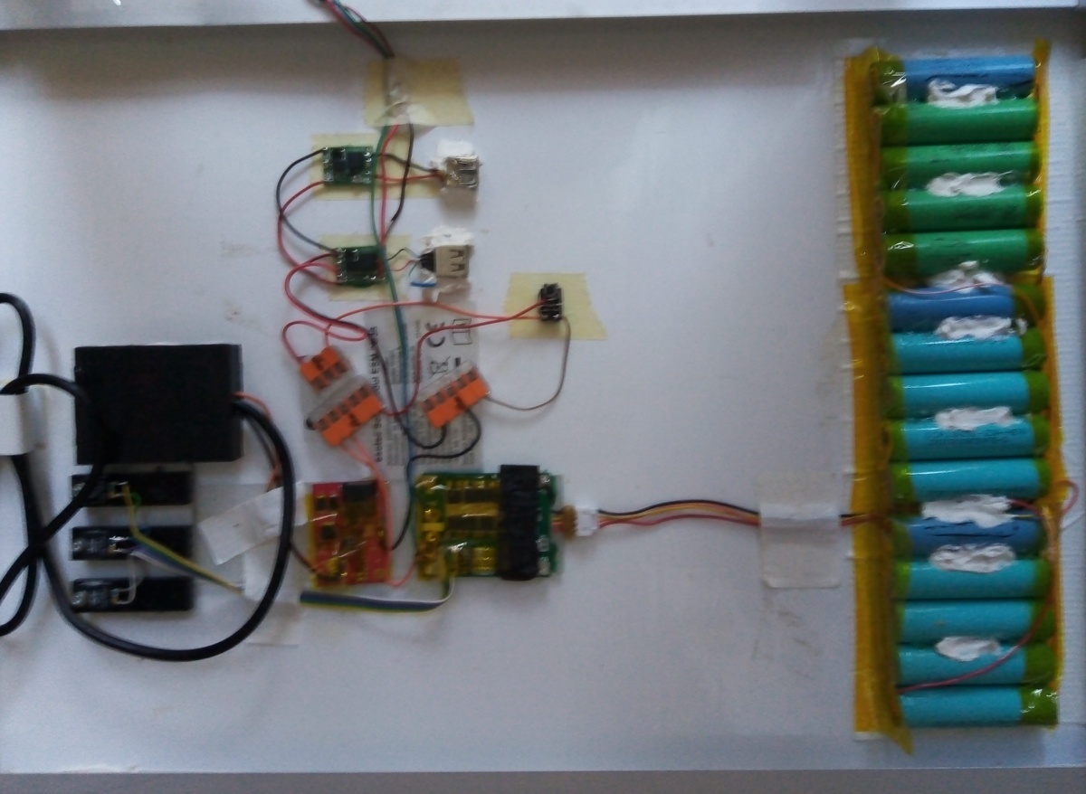

von Thomas W. (goaty)
Ich hab mir alles auf die Rückseite von einen 20W Panel mit
Montagekleber festgemacht:
- MPPT Regler Platine für 12V/ 3S
- BMS/Laderegler für LiIon 18650 3S
- 3*5 18650
- stepdown für 5V usb
Funktioniert einwandfrei, natürlich nicht wasserdicht.
Ohne Pufferakku wird das Laden halt oft starten und stoppen, müsste aber
auch gehen.
Das ganze ist aber mehr Spielerei und natürlich nicht wasserfest.

Die Einfachstlösung per Step-Down auf 5 V funktioniert durchaus, wenn
das Modul so stark überdimensioniert ist, dass es den benötigten
Ladestrom immer liefern kann.
Wenn das nicht der Fall ist, wirds ohne Pufferakku wahrscheinlich nicht
funktionieren, hängt aber natürlich auch vom Verhalten der Powerbank ab.

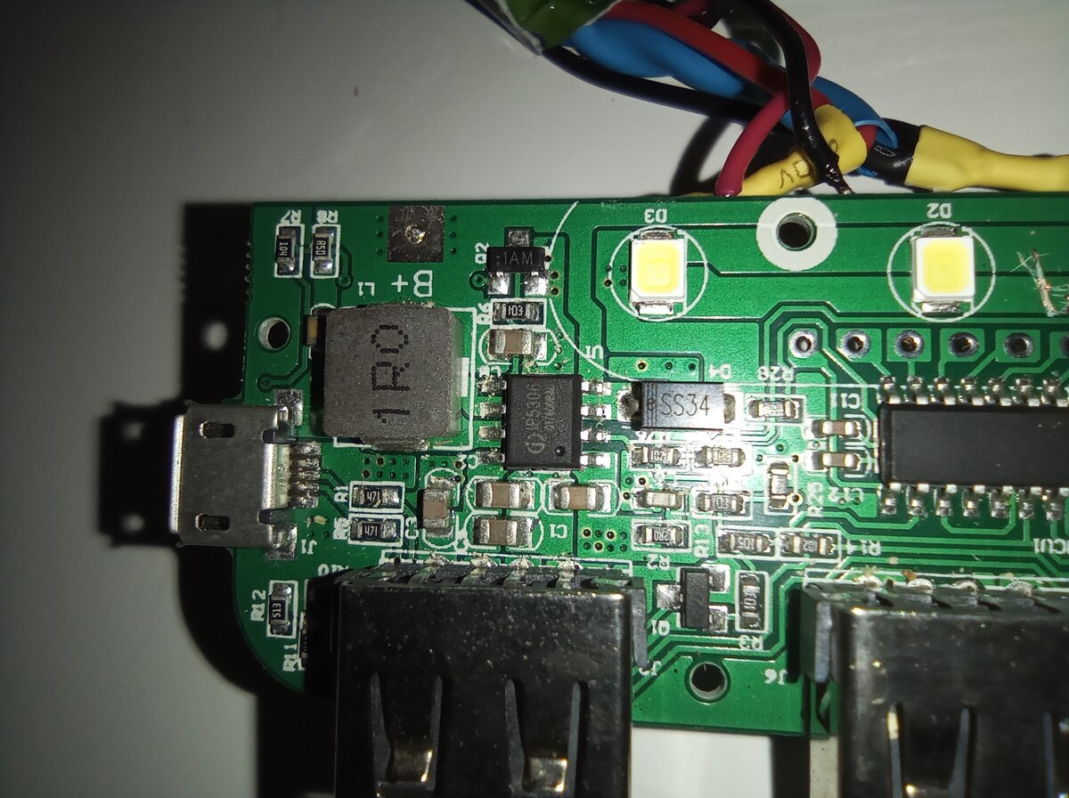

Auf dem Bild ist zu sehen wie das bei einem der einfachen Modelle mit 6V
PV Zelle gelöst ist.
Der Laderegler/Stepup IC IP5306 verträgt maximal 5,5V. Die Diode hat
einen ungefähren drop von 0,6-0,7V, das 6V Panel liefert also zwischen
5,4-5,3V nach der Diode.
Einfacher geht's kaum.
Wenn du nun so eine Powerbank nehmen würdest, öffnen und dir den
Laderegler anschaust (in der Hoffnung das der nicht Abgeschliffen wurde)
könntest du herausfinden ob du eventuell auch nur eine Diode brauchst.
Aber Laderegler die >15-16V am Eingang vertragen sind eher bei 3S also
12,6V Powerbank Schaltungen zu Finden.
Solche "KFZ Jumpstarter" beispielsweise.
Jonathan schrieb:
> @goaty: Das hört sich vielversprechend an. Ich denke ich werde mal die
> "einfache" Version testen, und sollte das nicht zufriedenstellend sein,
> auf deine Lösung wechseln.
Ich muss Mal ein Foto machen von meiner frickelei

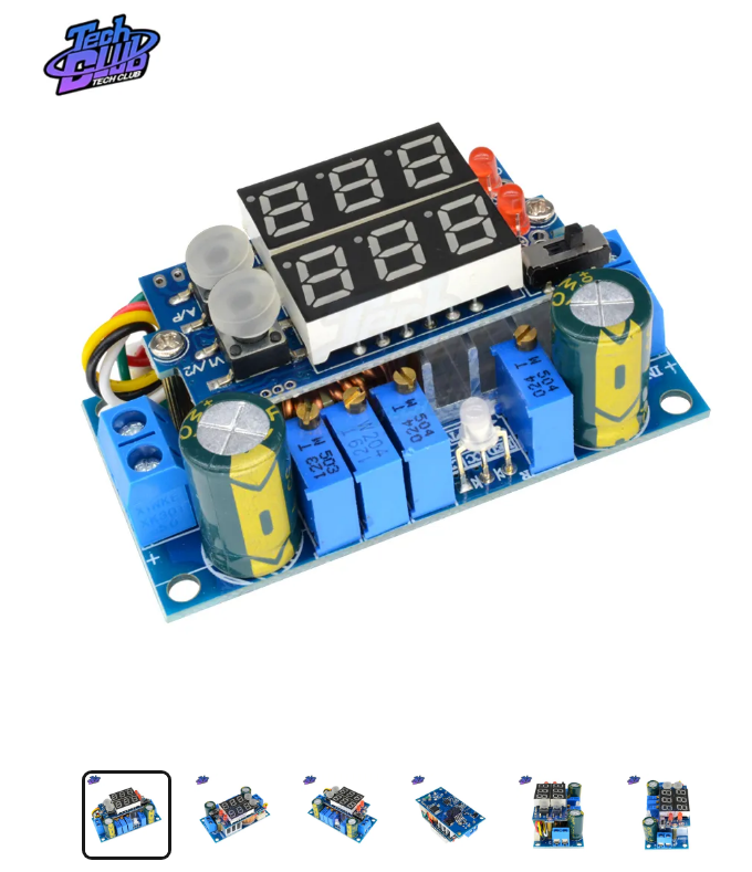

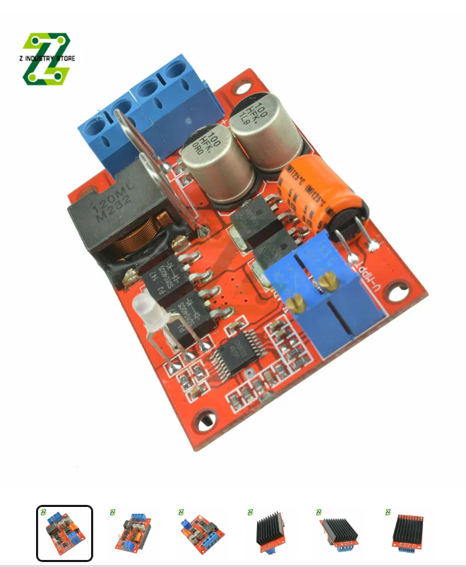

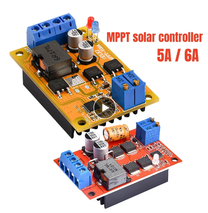

von Max M. (ulfkotte_17)
Bei ali gibts genug solarregler module für sowas, allerdings nicht
wasserdicht und kabel musst du selbst anschrauben.
Ein 35W Panel liefert bei sonne gut 20W, das sind 4A bei 5V. Was du
brauchst ist ein regler der nicht nur die ausgangsspannung auf 5V regelt
sondern auch die eingangsspannung nicht unter den MPP wert des panels
sinken lässt. Ein regler mit einstellbarem MPP und einstellbarer
ausgangsspannung ist im bild, kostet inkl. porto unter 10 eur.
Btw kauf nicht die blauen 12V, die taugen nix.

@ulfkotte_17 Ok, also so ein MPPT Solarcontroler soll es werden. Gibt es
sowas auch aus dem europäischen Raum? 12 Tage Lieferzeit von Ali sind
mir leider zu lange. Auf eBay finde ich nur solche:
https://www.ebay.de/itm/234889435645? Oder gebe ich einfach den falschen
Suchbegriff ein? Und was genau meinst du mit blauen 12V?
Harald A. schrieb:
> CN3791 kein echtes MPPT.
Er macht MPP
> Es wird einfach nur der wahrscheinlichste Punkt
> eingestellt.
Den MPP punkt muss man selber einstellen. Steht hinten auf dem panel.
Nachteil ist bei dem teil dass OP bestellt dass das nur 2A schafft. Ein
35W panel schafft mindestens 5A @ 5V, er verschenkt mehr als die halbe
panelleistung.
Ich hab ein modul mit diesem chip in der 6A variante am 40W panel seit 2
jahren im einsatz. Problemlos.
Noch das versprochene Foto der Frickelei

Hallo
Darf ich vorstellen. :-)
Meine Bastelei:
Ein Solarpanel (55 Watt) direkt an 2 Festspannungsregler (1.5 Ampere
Typ).
Die Regler liefern 5 Volt zum laden der Powerbanks und 6 Volt für ein
Transistorradio.
Bitte die Standardbeschaltung für diese Regler beachten (Kondensatoren,
geht aber auch ohne. Murks, frickel...).
Nur das Transistorradio verliert die Senderspeicher nach 30 Sekunden,
wenn das Licht nachlässt...
Die Powerbanks (5 Volt) kommen all damit klar.
MfG
von Kilo S. (kilo_s)
Zellen Unterschiedliche Chargen, unterschiedlichen Alters,
unterschiedlicher Hersteller... Und unterschiedlicher Restkapazität?
Hast du die wenigstens vorher alle gemessen und getestet bevor du sie
kombiniert hast? (Nein? Glückwunsch, du hast ein fragwürdiges
Überraschungspaket gebaut! BRANDGEFAHR!)
Nichts gegen das weiterverwenden gebrauchter Zellen, aber bitte entweder
einzeln oder nach dem sichergestellt ist das alle (Messung) ziemlich
"gleich" sind.
Dazu die Zellen noch "schön warm" hinter die PV.
Da wird mir Angst und bange das du mein Nachbar sein könntest!
Warum verwendest du einen 7805 wenn einstellbare buck regler keine 40ct
kosten? Und kühlkörper brauchen die buck bei 1A auch nicht.
Hier, 5 stüch $2:
https://de.aliexpress.com/item/1005005441298627.html
10 stück $3:
https://de.aliexpress.com/item/1005004023440941.html
von Michael B. (laberkopp)
Er verwendet auch ein VC404. Die letzten Bsuteile hat er im vorigen
Jahrtausend gekauft.
Ob Linearregler oder step down, beides ist am Solarmodul grober Unsinn
und deutet an, dass man nicht im geringsten verstanden hat, wie
Photovoltaik funktioniert.

von ElC (elc)
Leute, Leute
Was spricht dagegen Teile aus der Bastelkiste zu verwenden die technisch
einwandfrei funktionieren. Die Schaltung ist einwandfrei und erfüllt
ihren Zweck (Laden der Powerbanks und Versorgung des Transistorradios)
ohne weitere Ausgaben zu tätigen, auch das Solarpanel stand im Keller.
Natürlich auch aus dem letzten Jahrtausend, noch bevor die grünen Khmer
das Thema für sich entdeckt haben.
Die Effizienz ist nicht Thema gewesen!
Die Kühlkörper sehen schick aus, technisch nicht nötig, waren aber
verfügbar.
Versuch mal mit einem Buck-Modul ein Transistorradio zu betreiben...

von Stefan F. (Gast)
Ist sie nicht. An deinen Spannungsreglern fehlen Kondensatoren. Du hast
Glück, dass sie bei dir funktioniert. Jemand der sie nachbaut hat
vielleicht weniger Glück und der verzweifelt dann an sich selbst weil du
arauf bestehst, dass deine Schaltung einwandfrei ist.
Das ist insofern unfair, weil dir der Mangel bereits bekannt ist.
Denkst du etwas, die Hersteller der Chips schreiben das aus Spaß ins
Datenblatt? Wenn die Chips ohne Kondensatoren zuverlässig funktionieren
würden, dann wäre ja ein gewinnbringender Vorteil gegenüber der
Konkurrenz. Ein Hersteller der das hin bekommt wäre stolz darauf und
würde damit dick fett Werbung machen.
Auch das ist eine irreführende Info. 12V - 5V = 7V. Eine Powerbank lädt
typischerweise mit 0,5A, das ergibt 3,5W Verlustleistung. Ohne
Kühlkörper kann der Chip nicht mehr als 1 Watt abführen.
von ElC (elc)
Hallo Stefan
Kondensatoren sind dran, auf die Notwendigkeit wurde hingewiesen.
Funktioniert auch ohne, Murks wurde angedeutet.
Kühlkörper? d’accord
Sind im ersten Post vorhanden, habe ich mich in einer späteren Antwort
zu einem gegenteiligen Statement hinreißen lassen.
Buck-Modul? Also mit meinem Transistorradio funktioniert es nicht.
Auch nicht mit der Funk-Wanduhr einer Freundin.
Denke die erzeugte Gleichspannung ist nicht linear,
Schaltregler-Rechteck?
MfG
Dann versuch ein anderes modul, z.b. das 50ct funktioniert bei mir
immer. Und stell die spannung richtig ein. Miss es!
Wenn du anfängst zu basteln brauchst du die buch module auf vorrat.
